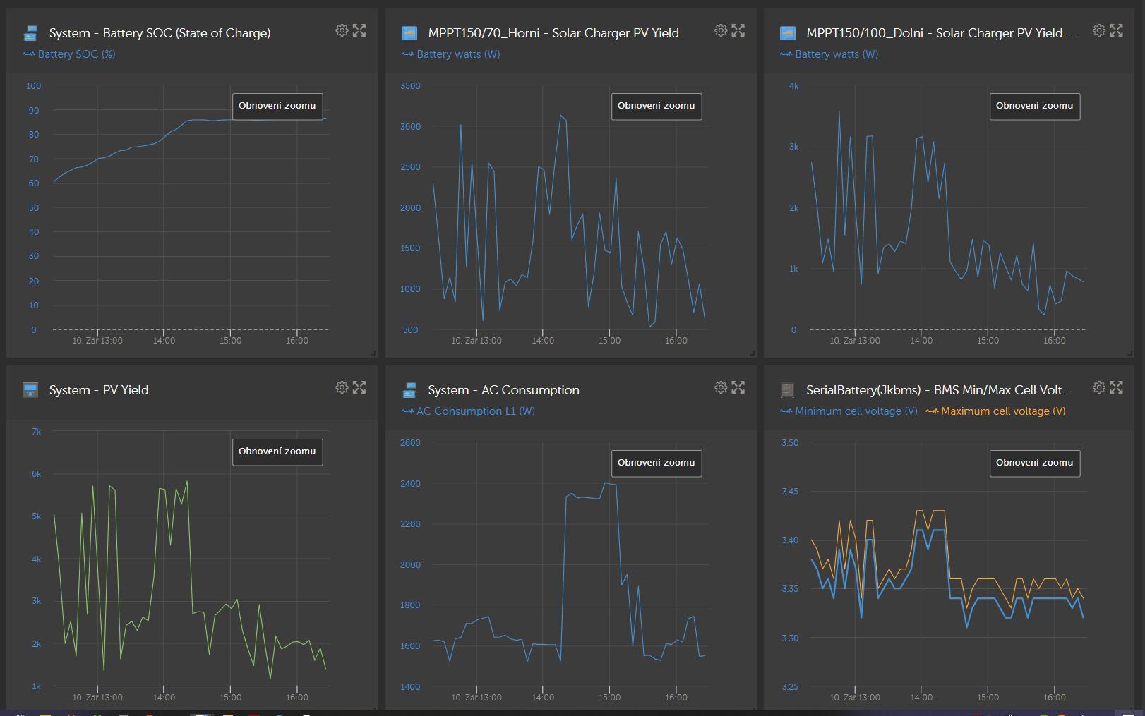

,, Pavel111,, Tak treba ted odpoledne mrkni, jak jsou si MPPT u me rovnoceny. Ten mene vykonny, na kterem je zaveseno 8panelu dava pres 2000W a ten velkej mamlas na kterem mam 10 panelu, nedava ani 1000W. Takze male zbytecne topi a naopak velke je studene. Kdyby se to chovalo naopak, budu mit oba vlazny a ja budu spokojeny.

To nefunguje, resp. to s tím nemá co společného.
Chvíli jsem sledoval svých x regulátorů, no a přijde mi, že cíleně brzdí ty největší.
Asi je v tom záměr, protože logicky u těch největších má největší a nejrychlejší šanci stáhnout ten regulovaný proud do baterky.
Až se nedostává výkonu z těch slabších, tak se uráčí vyjet s výkonem těch velikých.
