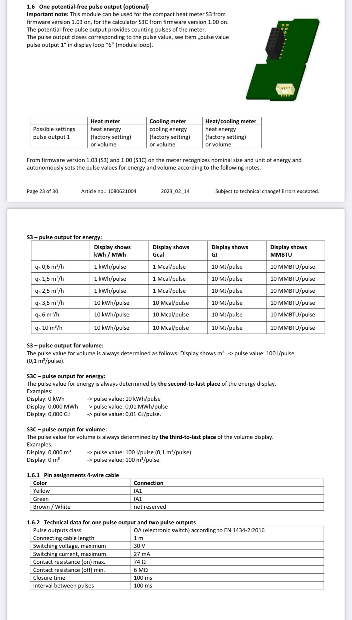

Ma Shelly modul ke kteremu by sel pripojit meric tepla s pulznim vystupem? Hledal jsem ale nemuzu najit. Chtel jsem mit mereni tepla v aplikaci stejne jako Shelly EM pro tepelko abych mohl porovnavat. Diky

Diky moc jdu objednat. Super ze k tomu muzu pripojit 5 cidel tak muzu online sledovat 5teplot.

Jeste budu muset otevrit ten meric de-16-mi004-ptb025 a podivat se jestli to ma pripraveny pulzni vystup na desce, kabel ven vyvedeny neni

1pulz je 1kwh cekal jsem ze bude 1pulz mensi. Takhle se bude blbe pocitat COP za 1den kdyz to bere na cele kwh

Je to měřák spotřeby, ne výkonu. Pro monitoring TČ docela nepoužitelné. Ale nějaká roční data na tom uvidíš. Vodoměr, 2 dallasy a PLC by udělalo mnohem víc práce.

Tohle umi zobrazit i aktualni vykon. Ten Qundis DN15 co jsme mel meril na desetiny
