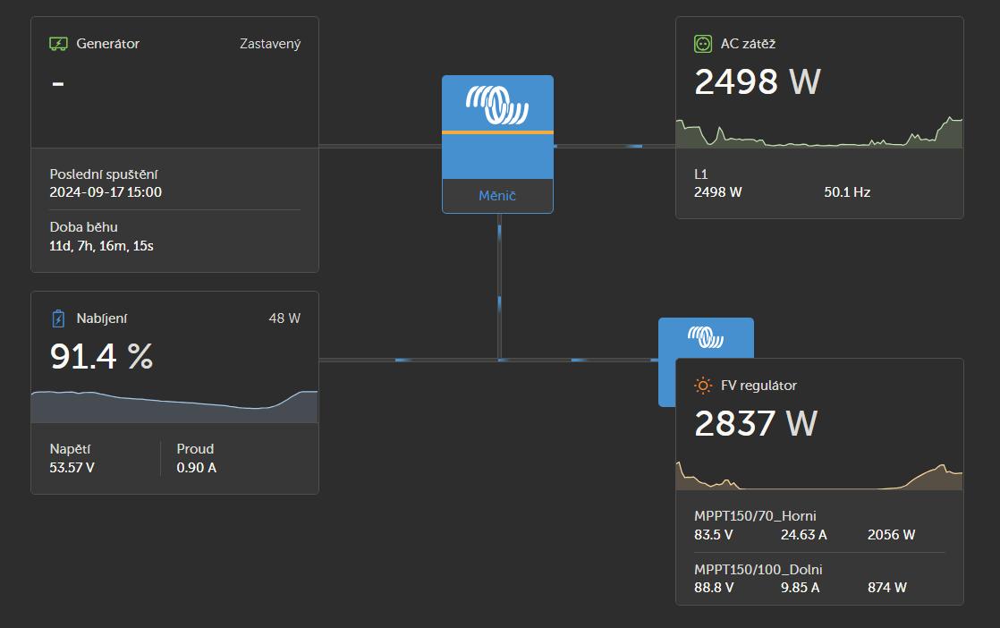

Loni jsem zprovoznil FVE a v ni jsem mel MPPT150/70 s 2S4P panelama 450Wp.
Letos jsem prikoupil jeste 10 panelu 2S5P a k nim dokoupil MPPT150/100.
Oba regulatory jsou propojeny pres VE.Can a pripojeny k CERBO GX.
Jeden terminator je v Cerbo a druhy terminator je v jednom z regulatoru.
Jako Master se me hlasi 150/70 a tim padem dochazi k tomu,
ze kdyz dum ani baterky nepotrebuji tolik watu kolik je na strese, zacnou regulatory omezovat
vykon, takze nekdy nastava situace, ze ten mensi regulator 150/70 zbytecne hreje
a tim ze je MASTER dodava sam vykon do systemu,
zatim co ten velke mamlas 150/100 temer nic nezpracovava a je studeny.
Do budoucna chci jeste prikoupit 8panelu. Dva pujdou jeste pridat na tu 150/70 a tech 6 pujde
na ten 150/100. Proto bych byl rad, kdyby ten Master sel priradit tomu 150/100.
Zkousel jsem prehazovat kabel i terminatory, mel jsem i samostatne zapojeny k CERBO jen ten 150/100,
ale hned jak pripojim i ten 150/70, tak Cerbo priradi MAster hned tomu 150/70.
Otazka na vas co tedy musim presne zapojovat a v jakem poradi?

,, Pavel111,, Tak treba ted odpoledne mrkni, jak jsou si MPPT u me rovnoceny. Ten mene vykonny, na kterem je zaveseno 8panelu dava pres 2000W a ten velkej mamlas na kterem mam 10 panelu, nedava ani 1000W. Takze male zbytecne topi a naopak velke je studene. Kdyby se to chovalo naopak, budu mit oba vlazny a ja budu spokojeny.

Mas shared voltage sense zapnuty nebo vypnuty? Mas tam do cerba zapojenou BMS?
kigen
Příspěvky: 68
Registrován: stř led 04, 2023 9:28 am
Reputace: 2
Re: Victron-MPPT nastaveni Master v Cerbo
Nový příspěvek od kigen »
Shared voltage sense mam vyple a BMS do Cerba zapojenou mam.
Panely 2S9P - 450Wp__8,1kWp JZ, Victron MP II 5kVA, SmartSolar 150/70, SmartSolar 150/100, Smartshunt, Cerbo, 16x280Ah +JK BMS.
glottis
Příspěvky: 3636
Reputace: 467
Lokalita: okolí Mělníka
Výkon panelů [Wp]: 13000
Kapacita baterie [kWh]: 15
Nový příspěvek od glottis »
zkus SVS zapnout, jestli se neco zmeni
kigen
Příspěvky: 68
Reputace: 2
Tak jsem ted cekal, jak se prepnou MPPT do rezimu FLOAT, a zapl jsem to napetove omezeni, ale zadna zmena.

To nefunguje, resp. to s tím nemá co společného.
Chvíli jsem sledoval svých x regulátorů, no a přijde mi, že cíleně brzdí ty největší.
Asi je v tom záměr, protože logicky u těch největších má největší a nejrychlejší šanci stáhnout ten regulovaný proud do baterky.
Až se nedostává výkonu z těch slabších, tak se uráčí vyjet s výkonem těch velikých.

Já pořád nevím, co vlastně řešíte, já mám vice aplikací se dvěma MPPT a ještě jsem žádný Master a Slave neviděl, co je vidět kde na VRM ??, mě fungují MPPT bez problému i na různé proudy, do floatu chodí většínou spolu, občas se střídají v udržování, ale při odběru větším zaberou oba na své maximum.
Propojení dělám vždy VE-Direct kabely. Používám někdy i omezení proudu do aku když je potřeba, jinak ale dávají mppt plný nastavený výkon pro měnič.

Nemám to právě na volné noze, mám nastavené řízení dle BMS. Takže si Victron přímo řídí ty regly ...
Tady nejde o to, že nezaberou, když je pak opravdu potřeba. Tady jde o to, že by mohl jet jeden na 50 % a druhý se třeba flákat, a ne, že mu jede jeden na 100 a druhý se fláká.
