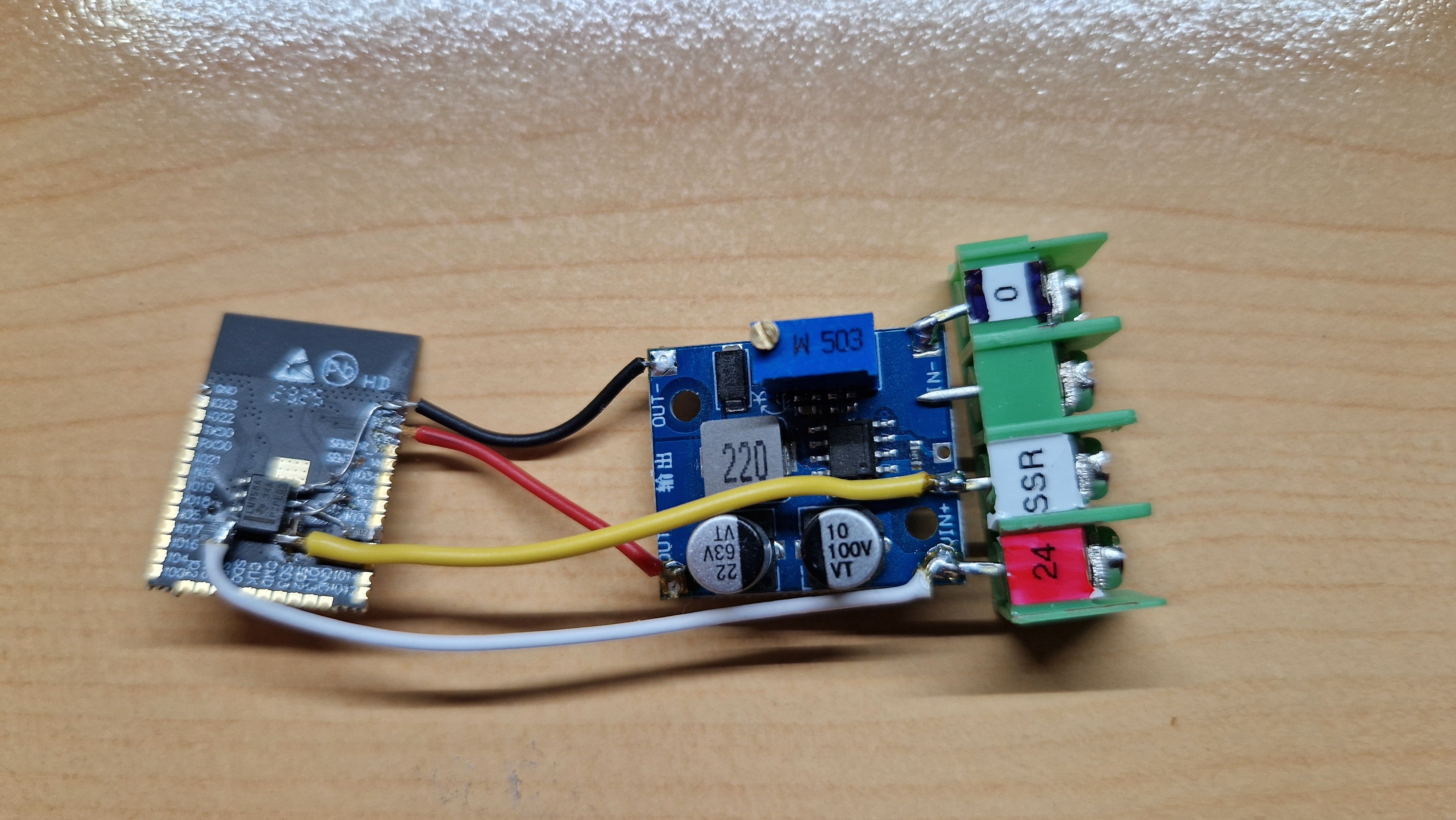

Viem ti to vyrobiť. Ale bude to samostatné zariadenie, cez MQTT mu povieš akú hodnotu nastaviť, a na výstupe budeš mať 0-10V. Alebo cez RS485...

Hotovo, cez MQTT pošleš správu, payload 0 - 100, na výstupe SSR bude napätie 0 - 10V. Tuning edícia *pavúk" :}
