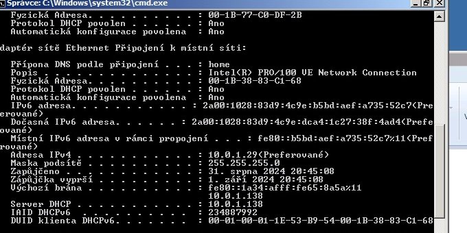

Děkuji za odpovědi. Mám rooter od 02 Smartbox 2. Připojil jsem notbook na ten to ethernetový kabel a dal jsem příkaz ipconfig. Vyjela mě adresa tohoto notbooku, že je připojená na IpV6. Je to problém když není IpV4? Nevím jakou ip adresu mám zadat toho cerba přes display aby to fungovalo manuálně.

Tady přidávám můj obrázek z výpisu z příkazu ipconfig z připojeného notbooku na tom utp kabelu

Zkus zadat
IP konfigurace: manuální
IP adresa: vybrat nějakou v rozsahu 10.0.1.10–10.0.1.137 a doufat že se netrefíš do stejné kterou už má nějaké jiné zařízení ve tvé síti
Maska sítě: 255.255.255.0
Brána: 10.0.1.138
Případně stáhnout https://www.advanced-ip-scanner.com/cz/ a zjistíš všechna zařízení v síti.
