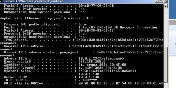

Re: Cerbo GX LAN
Děkuji za odpovědi. Mám rooter od 02 Smartbox 2. Připojil jsem notbook na ten to ethernetový kabel a dal jsem příkaz ipconfig. Vyjela mě adresa tohoto notbooku, že je připojená na IpV6. Je to problém když není IpV4? Nevím jakou ip adresu mám zadat toho cerba přes display aby to fungovalo manuálně.
- horensky02
- Příspěvky: 27
- Registrován: ned úno 22, 2015 8:08 pm
Re: Cerbo GX LAN
Tady přidávám můj obrázek z výpisu z příkazu ipconfig z připojeného notbooku na tom utp kabelu

Re: Cerbo GX LAN
Zkus zadat
IP konfigurace: manuální
IP adresa: vybrat nějakou v rozsahu 10.0.1.10–10.0.1.137 a doufat že se netrefíš do stejné kterou už má nějaké jiné zařízení ve tvé síti
Maska sítě: 255.255.255.0
Brána: 10.0.1.138
Případně stáhnout https://www.advanced-ip-scanner.com/cz/ a zjistíš všechna zařízení v síti.

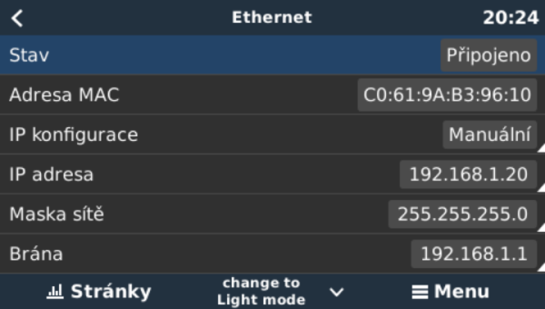

Re: Cerbo GX LAN
Napsal jsem ručně ip adresu, bránu, masku i dns server jak jste mi napsali píše to připojeno a není. Ono jak tam dám munuální nastavení píše to připojeno a není to připojeno. Zobrazí se Ip adresa 196.xxx.xxx. Myslím, že to bude ně co špatně v růtru nastaveno

Re: Cerbo GX LAN
Jestli se ti zobrazi 169...., tak to mas v tom cerbu spatne zadane.
169.... se nastavi automaticky, kdyz neni pripojeni na sit, typicky, kdyz nenajde dhcp.
Klidne muze byt blby kabel.
Pro jistotu udelej reset do default cerba, to ma jako vychozi dhcp, neni treba nic nastavovat. A jak si to najde dhcp server, tak dostane od nej adresu.
Nastavovat rucne adresu a doufat, ze se zrovna nepouziva, je blbost. Korektni reseni je zmenit nastaveni dhcp serveru v routeru, aby prideloval jen cas rozsahu. A z te nepridelovane casti pak zvolit adresu pro cerbo, a dat ji tam rucne. Anebo vyuzit alokaci ip adresy podle mac, aby router prideloval vzdy stejnou. To ty telefonacky routery umi.
