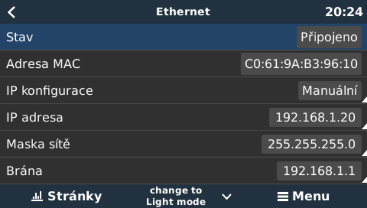

- horensky02
- Příspěvky: 27
- Registrován: ned úno 22, 2015 8:08 pm
Re: Cerbo GX LAN
Napsal jsem ručně ip adresu, bránu, masku i dns server jak jste mi napsali píše to připojeno a není. Ono jak tam dám munuální nastavení píše to připojeno a není to připojeno. Zobrazí se Ip adresa 196.xxx.xxx. Myslím, že to bude ně co špatně v růtru nastaveno
