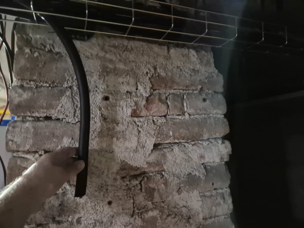

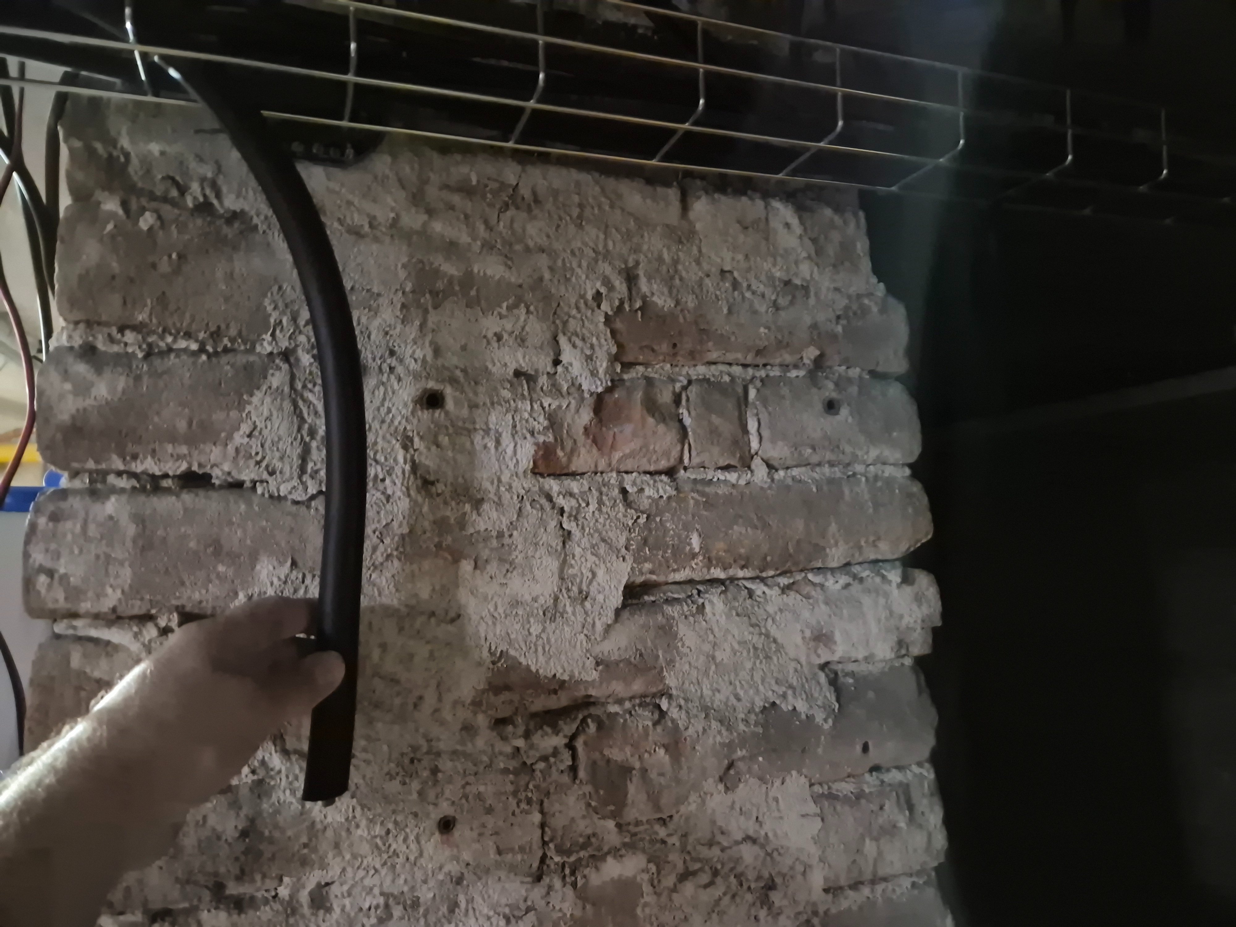

Re: Cipisova FVE
Nn, neni to komin, ale zed mezi plynovym kotlem vlevo a kotlem na tuha paliva (co se nepouzil 20 let) vpravo. Puvodne jsem to chtel jinam, ale nakonec to neni tak spatne misto, protoze mi staci odstehovat jednu starou skrin naproti tomuhle, a bude tam i velice slusny pruchod. Nastesti to takto vyjde do leveho horniho rohu rozvadece, tak to pujde rovnou na svorky.

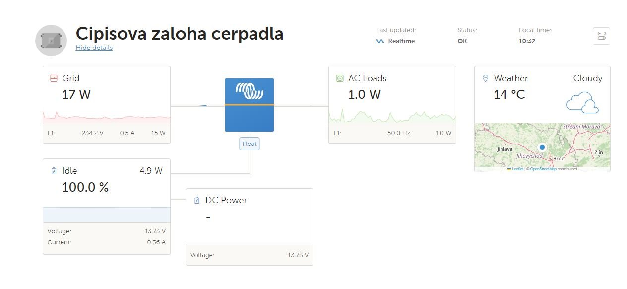

Re: Cipisova FVE
Nevím, jak jsem to stihl, ale opět (aspoň provizorně) mi jede zálohování čerpadla ve sklepě.
Přes automatický 3f přepínač fází je napojený MP 12/3000/120-16 s 12V/100Ah zelenou monbat baterií.
Až se zase budu nudit, tak tam přihodím jeden 450 W panel s malým regulátorem, ať se nabíjí baterka ze slunka a ne ze sítě.

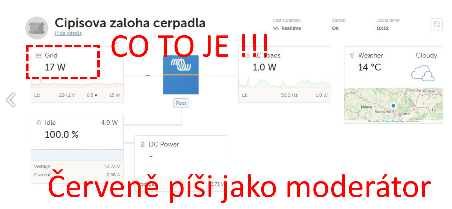

Re: Cipisova FVE
Odběr elektřiny pro společné prostory, co by to mělo jiného být, když je to ve společném sklepě?
Je to záloha kalového čerpadla na vodu ve sklepě, kam klidně při deštích hrkne deset centimetrů vody. Sklep byl dříve zaplavený už několikrát a věř mi, že to fakt nechceš. Dosud tu zálohu zajišťovala prehistorická upska s letitými akumulátory, no a naskytla se dobrá koupě na ebay, tak jsem tam strčil 12V starý 3kVA multiplus, s plonkovní 100Ah baterkou, co jsem měl lichou a nesehnal k ní druhou na svou 24V elektrárnu.
Vidíš v tom nějaký problém? Chtěl jsem to řešit i s přepínačem, že by si to bralo elektřinu z mojí FVE, ale zatím veškeré automatické přepínače (a to nemyslím ty čínské sračky) neměly takovou spolehlivost, abych klidně spal. Takže jsem to nakonec pořešil tak, že si to bere z 3f elektřiny společných prostor automaticky funkční fázi, a MultiPlus je nastavený jako čistá UPSka. Testy nějaké proběhly, nicméně stejně přidám další hladinový alarm, a manuální přepínání na jakýkoliv zdroj elektřiny. Vzhledem ke dvěma přípojkám na baráku a mojí FVE by snad mohlo něco být k dispozici, když by došlo k maléru. To mi připomíná, že bych mohl také vyzkoušet po roce centrálu. A natankovat nějaký kvalitní benzín, co vydrží déle ...
Nějaké další dotazy?
Nebo to nebyla otázka, když jsou tam 3 vykřičníky? A to červeně je jako co?

Re: Cipisova FVE
To je jajako GRID ! Fuj

Re: Cipisova FVE
Máš pravdu, deset či víc centimetrů vody ve sklepě, je fakt fuj. Bylo to v průběhu x desítek let několikrát, no a víckrát už fakt nechci.
Aktuálně umístěné technologie, krom plynového kotle, snesou asi 30 cm vody, ale kdo ten bordel má uklízet ...
