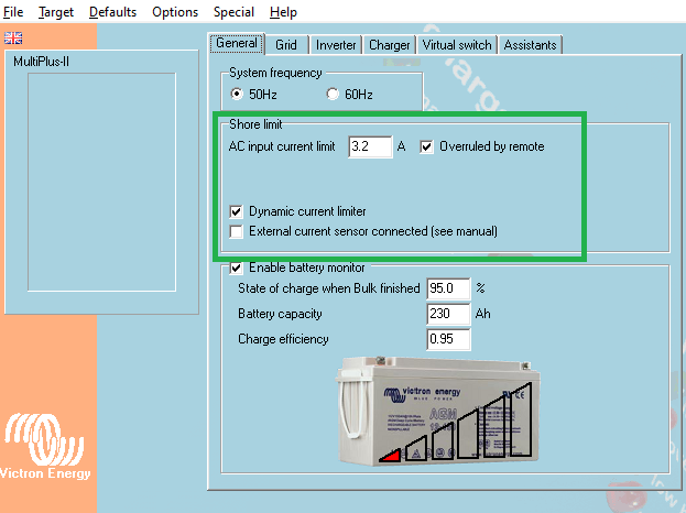

Prvne je potreba uvnitr menice zapnout overruled by remoter a nastavit min hodotu podle typu MP2 nasledne v node red natahnout node "ve.bus system control" kde vyberete menic a nasledne "active input current limit". Nasledne bud inject nodem nebo funkci muzete menit ac in limit ... pokud mate zapojene paralelne menice, tak povoleni dejte jen na master vcetne assistenta, jinak se vam limiter bude nasobit poctem menicu. V mem pripade by to znamenalo 3x3.2A coz neni to prave orechove
tohle bez problemu jde, jen zalezi jake podminky si stanovis, muzes omezit pravidlo, ze z baterie a PV pujde max 30A a zbytek dorovnas z AC in ... tady je hoodne stare flow co jsem jsem testovaval, kdyz jsem jeste jel na 1xMP2, ktere aktivovalo assistenta "AC ignore", tim jsem se pripojil ke gridu a nedostatek dynamicky dorovnal aniz by se mi seplo napevno nastavenych 10A treba, ktere jsem zrovna nepotreboval ...Keraj píše: stř srp 07, 2024 2:42 pmPo pravdě jsem čekal, že na něco takového bude asistent v Multiplusu, jako že pokud je potřeba dodat 10A, vem 5A z invertoru a 5A z AC-in...
Nebo jsem něco přehlédl?

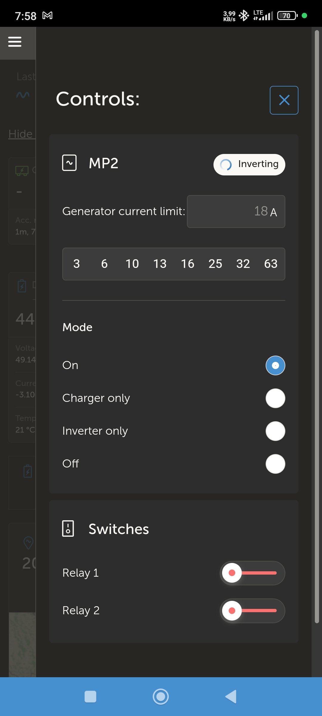

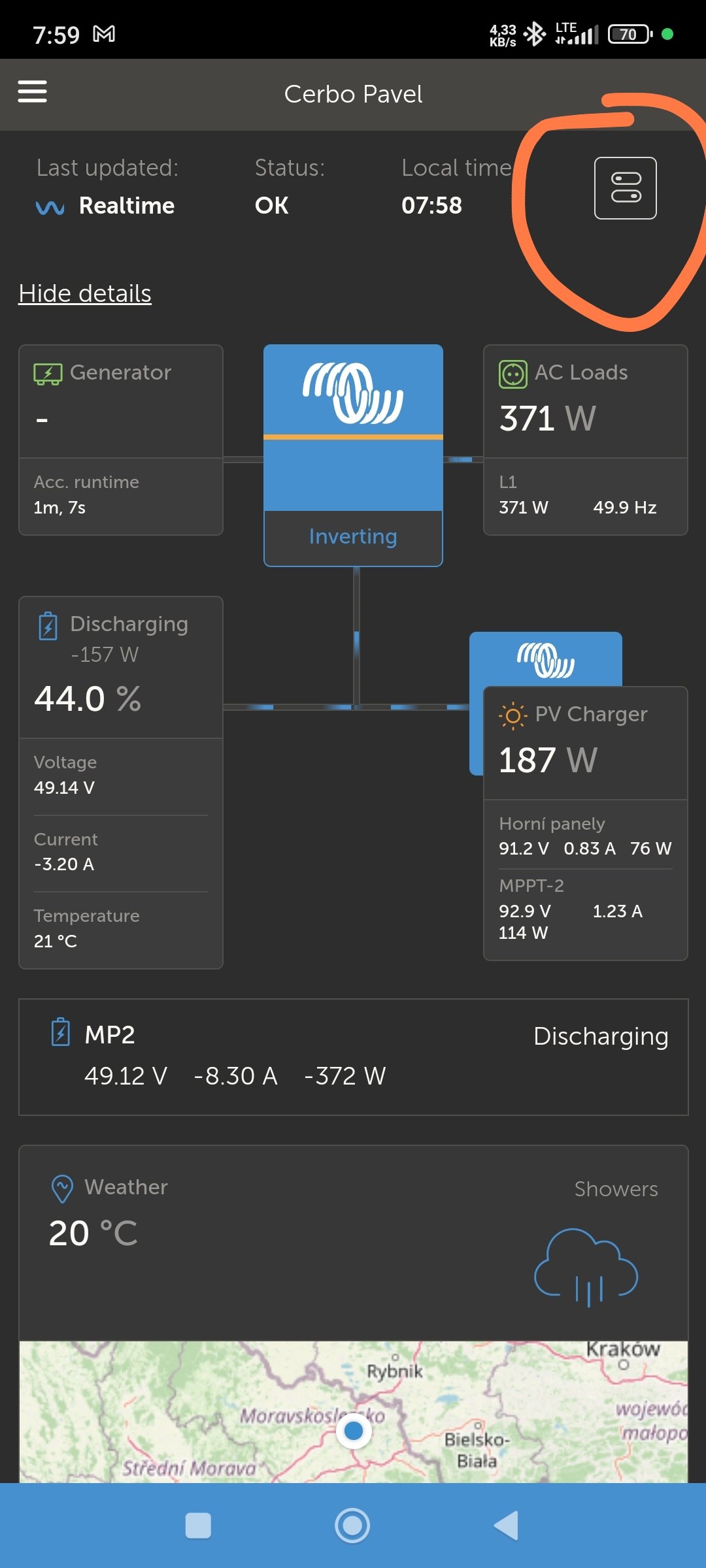

Ještě doplním že to že máte v mp2 povolené vzdálené ovládání hodnoty limitu poznáte i ve vrm kde po kliku na ten čtverec můžete za běhu měnit hodnotu.

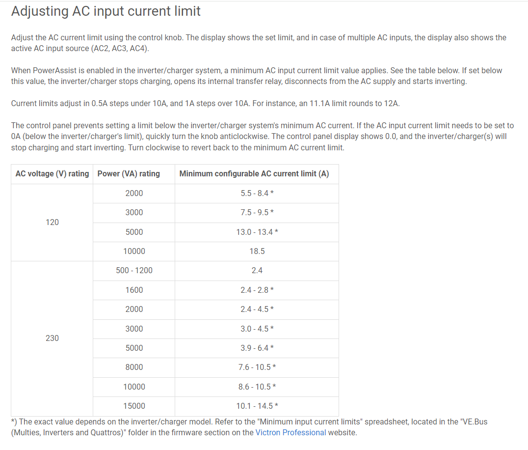

No ta se za chodu dá měnit, má rozlišení 256bitů, na VEBus ovladači je rotační enkorder podobný potenciometru a přes ten volit ručně ten správný bit - pozici. Je to hodně dávno, ale někde jsem tu v minulosti popisoval že by mohlo stačit servo a tester serv a testeru prostě dát napětí z proudovýho trafa a podle napětí co to trafo dává by to točilo stím rotačním enkorderem přes servo. Mám kvůli tomu někde v šuplíku jak original Victron trafo, tak i ten Victron remote ovladač proudu. Zatím jsem to kvůli možným přetokům nerealizoval.cipis píše: čtv srp 08, 2024 4:43 amTo zadne vyvazeni neni, ale "jen" doplneni toho, co chybi. Podle toho, co se vyse psalo, tak jsem pochopil tak, ze se da dynamicky menit hodnota proudu prave pro ten Power Assist, ze mu to proste za chodu dokaze zmenit.

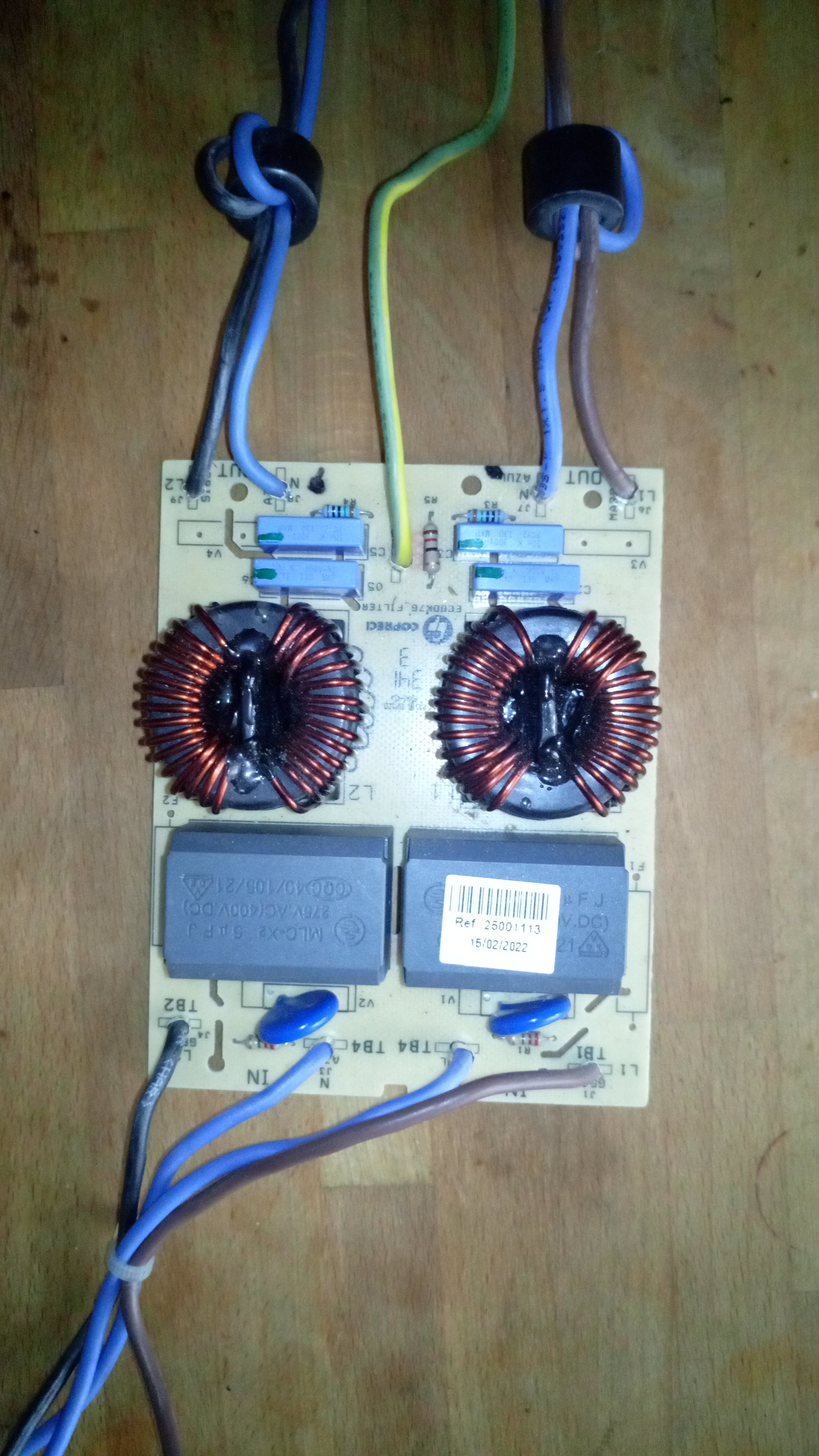

To dělá triaková regulace nebo spínání, triaky jsou dnes místo vačkového programátoru co býval v tatramatkách a měl motorek který tím točil, podle schématu vytěžovače by to měl vyřešit kvalitní filtr mezi spotřebič a měnič. Výměna jen za silnější jen posune problém do víceméně poblikávající domácí sítě. Asi filtr, a Phoenixe bych nechal viset, jen bych konfiguraci doplnil, nikdy se neví jestli by se jako poslední v řadě nemohl dálkově přes relé zapnout a přidat proudu.
Edit: několik desek z automatických praček mám, jde o smd triaky které spínají postupný rozběh sériového motoru když to ždímá, nebo TO 220 triak, který reguluje spirálu aby se nemusela často měnit s tím že se ušetří na Calgonu. Pak tu mám někde i desku s invertorem který reguluje třífázový motor s magnety. Tam by problém měl také řešit filtr, nejlépe z nějaké klimatizace, ale stím, že se přeměří kondenzátory na odpor a kapacitu když se to vezme ze šrotu z hromady.

Ano, jsem téhož názoru, že to dělá regulace. Protože když máti neomezí/nesníží otáčky ždímání, tak ten měnič sice několikrát spadne a najede, aby pak ve finále vypnul úplně, ale furt lepší, než když dala nižší otáčky ždímání, to pak padalo jak hrušky úplně.
To je mi jasné, že to jen posunu. Ono v původním plánu bylo 2 phoenix - 5 mp2 - 5 mp, abych z toho mohl v případě potřeby táhnout skoro těch 10 kW ...
Za tip na filtr budu moc rád, na sběrném dvoře jsem zatím jen kuchal bojlery, ale klimačky jsem u nás zatím neviděl, ale nechodím tam moc často.

Pro 10kW elektrárnu by měl být externí filtr třeba z velkého fr měniče nebo mám hned po ruce takový malý ze čtyřplotýnkové indukční desky cca 7kW.
U klimaček (venkovní bedna) jde o spínání kompresorů a tam jsou i velké kondenzátory.

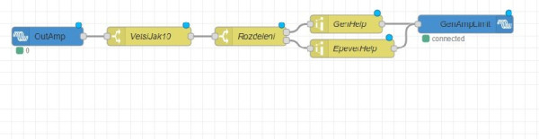

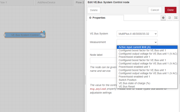

No drahá polovička odjela k mamince pro děti, tak jsem si chvíli hrál s NodeRed ... a je to teda hustej nástroj.
Zatím se teda jen rozhlížím co a jak, ale Victron má předpřipravené nody, tak to vcelku šlo.
Dnes jsem to testoval a funguje to
Nad 11A na výstupu se měniče začnou dělit o proud...

Zajímavé. Ja to teď narychlo udělal takhle a pro mě úplně dostačujicí a funguje to. Mám MP2 a Phoenix jako generátor, oba 5kVA takže výkon jen dělím 2 ( tedy přesněji 1,9 ) a pekně si to mezi sebou dělí zhruba napůl.Keraj píše: sob srp 10, 2024 11:50 pmNo drahá polovička odjela k mamince pro děti, tak jsem si chvíli hrál s NodeRed ... a je to teda hustej nástroj.
