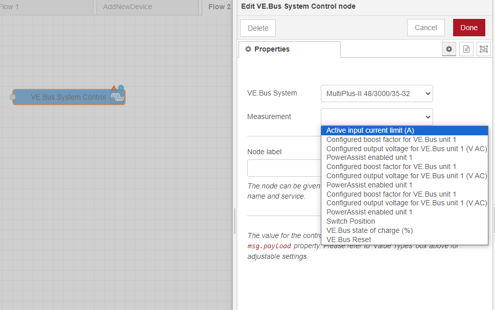

Prvne je potreba uvnitr menice zapnout overruled by remoter a nastavit min hodotu podle typu MP2
nasledne v node red natahnout node "ve.bus system control" kde vyberete menic a nasledne "active input current limit". Nasledne bud inject nodem nebo funkci muzete menit ac in limit ... pokud mate zapojene paralelne menice, tak povoleni dejte jen na master vcetne assistenta, jinak se vam limiter bude nasobit poctem menicu. V mem pripade by to znamenalo 3x3.2A coz neni to prave orechove
tohle bez problemu jde, jen zalezi jake podminky si stanovis, muzes omezit pravidlo, ze z baterie a PV pujde max 30A a zbytek dorovnas z AC in ... tady je hoodne stare flow co jsem jsem testovaval, kdyz jsem jeste jel na 1xMP2, ktere aktivovalo assistenta "AC ignore", tim jsem se pripojil ke gridu a nedostatek dynamicky dorovnal aniz by se mi seplo napevno nastavenych 10A treba, ktere jsem zrovna nepotreboval ...Keraj píše: stř srp 07, 2024 2:42 pmPo pravdě jsem čekal, že na něco takového bude asistent v Multiplusu, jako že pokud je potřeba dodat 10A, vem 5A z invertoru a 5A z AC-in...
Nebo jsem něco přehlédl?

Ještě doplním že to že máte v mp2 povolené vzdálené ovládání hodnoty limitu poznáte i ve vrm kde po kliku na ten čtverec můžete za běhu měnit hodnotu.

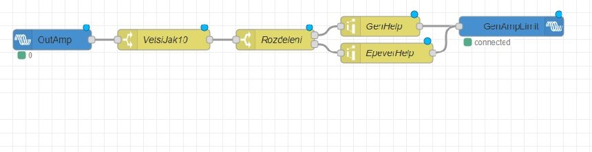

No drahá polovička odjela k mamince pro děti, tak jsem si chvíli hrál s NodeRed ... a je to teda hustej nástroj.
Zatím se teda jen rozhlížím co a jak, ale Victron má předpřipravené nody, tak to vcelku šlo.
Dnes jsem to testoval a funguje to
Nad 11A na výstupu se měniče začnou dělit o proud...

Zajímavé. Ja to teď narychlo udělal takhle a pro mě úplně dostačujicí a funguje to. Mám MP2 a Phoenix jako generátor, oba 5kVA takže výkon jen dělím 2 ( tedy přesněji 1,9 ) a pekně si to mezi sebou dělí zhruba napůl.Keraj píše: sob srp 10, 2024 11:50 pmNo drahá polovička odjela k mamince pro děti, tak jsem si chvíli hrál s NodeRed ... a je to teda hustej nástroj.
Dnes jsem to testoval a funguje to![]()
