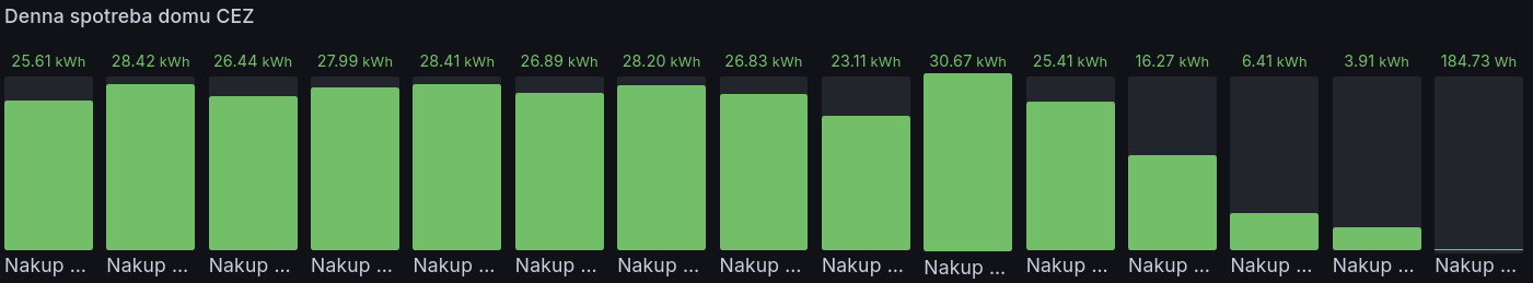

Pokial chce niekto tahat data zo studeru (moxa) a strkat ich do grafany, mqtt alebo loxone, nakonfigurovat je to otazka par minut. Staci nejake linuxove zelezo (pokial tam ma bezat aj influx tak to chce normalny disk alebo aspon ssd, nie sdkartu). Je tam pribaleny aj moj example grafana dashboard, ktory vyzera zhruba nejak takto:
https://snapshots.raintank.io/dashboard ... yOgEMqWYrh

Tak by som to tu zhrnul a asi uzavrel. Zo "7 kWp + baterky" teda nakoniec vzniklo:
30x375 (11.5k)Wp JJZ
2x VT-80
2x XTM-4000 (1f)
2x Pylon 5000
Barak je 200m2 bungalow VPC, podlahovka, tepelne cerpadlo. Bezim vdaka Kobrovi uz treti tyzden - a okrem dvoch excesov som z pekla vytiahol 0 kWh (celkovo aj s excesmi asi 20 kWh, coz je u mna spotreba tak 1/2 az 3/4 dna). Manzelka sa ukazala byt FVE friendly, takze pranie sa planuje cez den, takisto umyvacka sa casuje na rano (obaja sme na HO). Vdaka velkej akumulacii baraku si mozem dovolit cez den narvat podlahy teplom a na noc to vypnut, takze aj v tychto teplotach okolo 0 barak do rana zlezie z 23 na 22.3. Rano zapinam klimu v obyvacke na okamzite nahriatie priestoru a hned ako sa dobije baterka a nahreje bojler, zacinam plnit podlahy. Bojler bude potrebovat patronu - ohrievam len TC na 50st a tych 300l je na hrane (velke straty cirkulacie). Pocitam ze dalsich +25st (75) dost pomoze. Je mi jasne, ze s 2 baterkami prezijem len leto a zaciatok jesene, v plane je rozsirit az na 6xUS5000, ale prachy momentalne nepustia a v tomto obdobi to navysenie fakt nie je nutne.

Bezim treti mesiac tak je cas na nejake rychle zhodnotenie. V aprili prebehlo ozivenie, limitacia nabijania bateriek na 80A (pretoze su len 2) a zacalo sa normalne zit. Tym ze sme obaja doma na homeoffice, prebiehaju domace prace a-la pracka susicka mycka prakticky cez den a nebol ziaden problem si na to zvyknut. V aprili byvala este vcelku v noci zima, takze som cez den nahrieval podlahovku a celu noc barak udrzal teplo aj ked bolo vonku len tesne nad nulou. Za 2.5 mesiaca pretieklo menicmi 2.1 MWh. 95% dni baterka vydrzala natesno az do rana (ono 100 Ah nie je nic moc, ale na vykrytie vecera a noci sa to s takto dlhymi dnami da v pohode), par krat sa stalo, ze to uz okolo polnoci nedala a noc teda sla z CEZ (cca 300W prikon do rana do 6). Ako sme sa s FVE zzili a zistili sme ze sa nemusime nijak zasadne obmedzovat, sem tam si menice pricucnu, obvykle to spravi nejakych 200-300Wh denne, par dni do mesiaca nejake 2 kWh, vacsinu dni je to ale 0. Kupodivu to dom v pohode zvlada na 1x25A z CEZ aj pri uplne vybitej baterke, este sa nam nestalo, ze by vypadol istic. Predpokladam ze zaver augusta a september uz budu problem a bude sa dososavat viac. Kedze sa ale nehram na ziadnu ostrovnu rallye, tak mi je to fuk. Jak budu nejake prachy, pocitam s rozsirenim bateriek na 6x100 Ah a komplet prekopavke busbarov, ale myslim si ze to bude musiet pockat az do buducorocnej sezony (ocakavam ze sezona FVE sa pocasim sama ukonci v novembri). Najneskor buduci rok pravdepodobne dojde aj k nejakej prekopavke zapojenia a rozsireniu na 3f, pretoze pribudne BEV. Tu sa postupne rozkukavam a snazim sa vymysliet, ci pridat treti studer a spravit cely barak 3f, alebo pridat samostatny 3f menic len pre wallbox. Uvidime.
Koniec hlasenia, tak zase na jesen.
