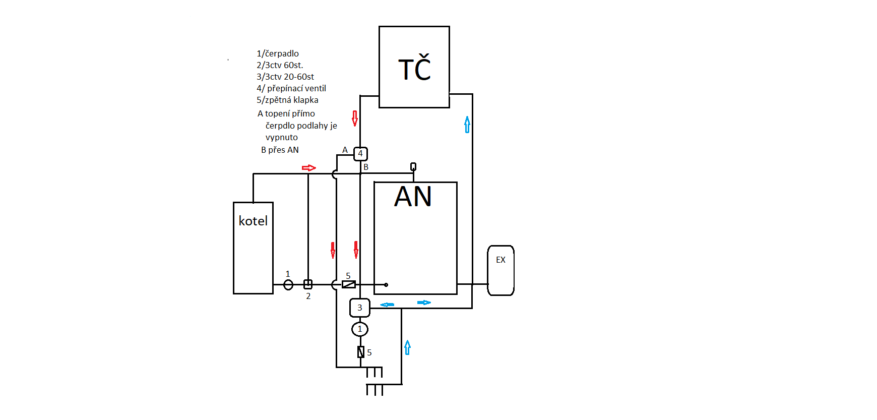

Davam u sebe dohromady material abych mohl pripravit pripojeni pro tepelko. Udelam pres ventily dve varianty jednu s akumulaci a druhou primo do podlahy a resim zda to do podlahy pripojit pred cerpadlo a termostaticky ventil podlahovky ktery taha vodu z akumulace nebo tepelko pripojit rovnou na rozdelovac z druhe strany aby se cerpadla nejak neovlivnovala? Jaka varianta bude lepsi? Diky
- Příspěvky: 6157
- Reputace: 829
Tak to propoj na oba zpusoby a jen si pootaci kulace, kdyz to bude chtit tak nebo tak. Sice trochu matrosu navic, ale prehodi se to pak hned, bez vypousteni a montovani dalsich veci.
ElektroEzs píše: stř črc 24, 2024 7:58 pmZnamej to chce dat do serie tak to dam do serie a uvidi:-)
- Příspěvky: 956
- Reputace: 66
- Příspěvky: 2219
- Reputace: 62
- Lokalita: okolí Teplic
- Výkon panelů [Wp]: 8340
Ja to hodim primo na rozdelovac podlahovky a dam zpetnou klapku jak od tepelka tak ze strany akumulace. Z jedny strany bude pripojeny termostaticky ventil a cerpadlo od akumulace a z druhe strany tepelko, je tam dost silne cerpadlo tak by to bez problemu melo utlacit to cerpadlo z monobloku.
