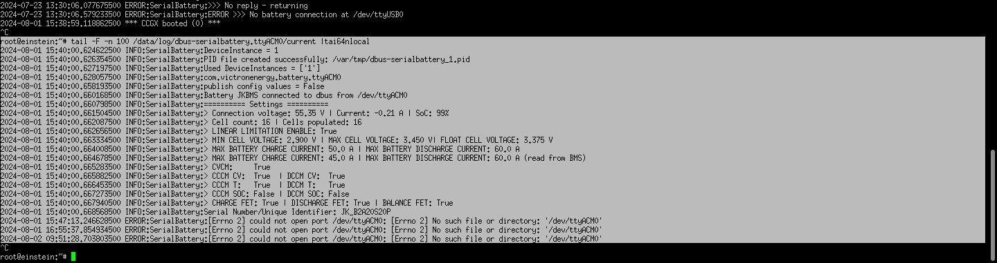

Jestli jste si všimli... jsou dvě vývojové verze těch driverů:
https://github.com/mr-manuel/venus-os_d ... ialbattery
https://github.com/Louisvdw/dbus-serialbattery
Mr-manuel pokračuje ve vývoji ze základů Louisvdw, instalační proces přes SSH od Louisvdw nabídne k instalaci i alternativu driveru od mr-manuel. Obráceně nikoliv.
V driverech jsou rozdíly, aktuálně to vypadá, že mr-manuel má na vývoj víc času a jeho driver má více funkcí. Ale ono to má souvislosti. Po instalaci již předchozí nové verze od mr-manuel jsem obdržel ve Venus chybovou hlášku 119 - chybná konfigurace. To se mi u driveru Louisvdw nikdy nestalo, proto jsem dlouho zůstával na verzi Louisvdw. Hledal jsem ale tu chybu a zjistil, že u driveru mr-manuel je spousta možností nejrůznějšího nastavení. Viz config.default.ini.
Při instalaci mr-manuel driveru nastávají tři stavy:
1. všechno se rozjede jak má. Pak není co řešit
2. Venus funguje, ale hlásí chyby. Typicky u mě je to chyba 119, teď se objevila chyba 8 - ZDE
3. VENUS funguje, ale driver/JK-BMS se vůbec nepřipojí, baterie nejsou vidět.
Jak ve variantě 2, tak i ve variantě 3 lze najít základní odpověď když se kouknete na stav příkazem
Kód: Vybrat vše
tail -F -n 100 /data/log/dbus-serialbattery.ttyUSB0/current | tai64nlocalTřeba pokud v driveru nastavíte dvě úrovně napětí - třeba Umax a Ufloat tak, že to nedává smysl, driver se vůbec nespustí a nebo právě nahlásí chybu 119. Chyba 8 je internal calculation error. To je horší, to už musíte přemýšlet o logice toho driveru, proč nu nějaký výpočet nevyjde jak má. A tím příkazem najdete hlášení, co se děje.
Poznámka - začaj jsem se v tom vrtat hlavně kvůli .
Kód: Vybrat vše
SOC_CALCULATION = False
SOC_RESET_CURRENT = 7
SOC_RESET_TIME = 60Kód: Vybrat vše
SOC_RESET_VOLTAGE = 3.650
SOC_RESET_AFTER_DAYS =100% OSTROV SČ KRAJ = 16 panelů Canadian Solar CS3K-305; 2 větve 2S4P; 2x Regulátor Victron BlueSolar Charger MPPT 150/60; Měnič 1F Smart Phoenix Inverter 48V 5000VA 230V; Monitoring Victron BMV700 + Raspberry Pi 4B; Energy Meter ET112 a spousta kabelů.
