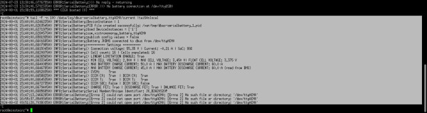

2. Venus funguje, ale hlásí chyby. Typicky u mě je to chyba 119, teď se objevila chyba 8 - ZDE
3. VENUS funguje, ale driver/JK-BMS se vůbec nepřipojí, baterie nejsou vidět.
Jak ve variantě 2, tak i ve variantě 3 lze najít základní odpověď když se kouknete na stav příkazem
Kód: Vybrat vše
tail -F -n 100 /data/log/dbus-serialbattery.ttyUSB0/current | tai64nlocalTřeba pokud v driveru nastavíte dvě úrovně napětí - třeba Umax a Ufloat tak, že to nedává smysl, driver se vůbec nespustí a nebo právě nahlásí chybu 119. Chyba 8 je internal calculation error. To je horší, to už musíte přemýšlet o logice toho driveru, proč nu nějaký výpočet nevyjde jak má. A tím příkazem najdete hlášení, co se děje.
Poznámka - začaj jsem se v tom vrtat hlavně kvůli .

Ahoj, prosím o radu. V poslední době (resp. asi po instalaci poslední Manuelovy verze se mi objevila ve VRM Error Log několikrát chybová hláška o které se zmiňujete a to sice "internal calculation error" , navíc mi driver již mnohokrát odpadnul a musel jsem restartovat cerbo a pak to zase naběhlo i se starou
verzí i s novou, ale ta chyba 8 se objevila až s poslední verzí Manuela. Udělal jsem výpis z putty, tak jestli vám tam něco připadá blbě, tak prosím o radu.
Další údaje dodám po nakopnutí. Díky

zmizel ti asi seriak, to je pres nejake usb? Zkus jinej prevodnik. A priapdne se podivej do dmesg a messages, jestli tam neni neco zajimaveho

Ano, je to přes ty převodniky seriak/RS485/USB. Na ostatni se podivam. Dík, budu referovat.
