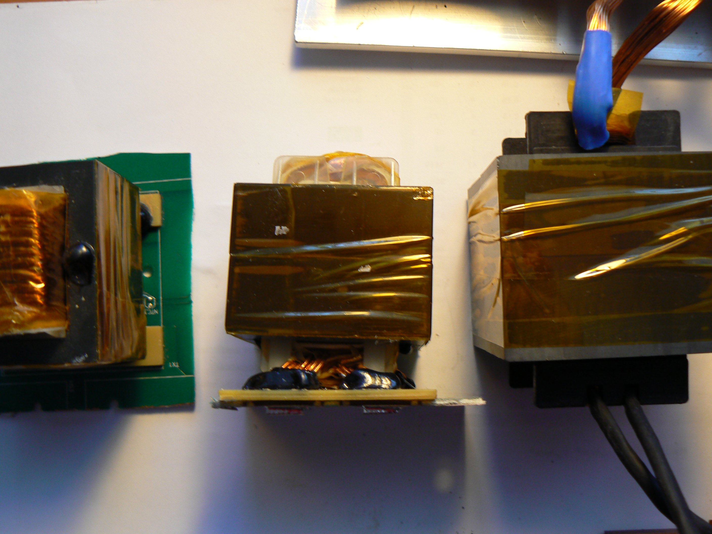

poddimenzovaný ferit transformátor
Na fotce vlevo a uprostřed jsou vidět dva stejné malé feritové transformátory 2400W Axpert nebo nějaký klon. Ve srovnání s větším ferit transformátorem
1000W, který je navržený seriozně a není poddimenzovaný. Říkal jeden známý, že když k Axpertu zapne konvici, ihned vyrazí
z měniče proud horkého vzduchu jako z fénu. Příspěvkem ukazuji, jak součástky čínských měničů
jsou poddimenzované a spoléhá se na vzduch, který je zdarma.

No já koukal, že teď nově koupený Easun 7kw (6200W?) Je rozměrově menší a snad i lehčí, než starší model 5500W... no trošku si říkám, jak to dělají

Záleží i na frekvenci spínání. Ne vždy menší musí být poddimenzovaný.Bobo84 píše: stř črc 24, 2024 7:36 amNo já koukal, že teď nově koupený Easun 7kw (6200W?) Je rozměrově menší a snad i lehčí, než starší model 5500W... no trošku si říkám, jak to dělají

Přesně tak.
Vezmi si, jak obrovské je trafo pro 50Hz ve srovnání s trafem ve spínaném zdroji stejného výkonu.
Trafo musí být tak velké, aby se do něho vešla energie jednoho pulzu. A když ty pulzy výrazně zkrátím (zvýším frekvenci), tak se toho do magnetického pole toho trafa musí uložit mnohem méně a může být menší.
Proto se u nových spínačáků a DC-DC měničů tlačí frekvence co nejvýš. Moderní spínací součástky už to zvládají dobře (což býval dřív často limitující faktor). Takže už je limitem často spíš materiál toho trafa, aby mělo při vysokých frekvencích nízké ztráty.

Jinak ten pravý transformátor je to ferit? Mě se zdá že je to jiný materiál jak ty vlevo.....
A jak psaly dříve součástky nezvládaly větší frekvence tak byly trafa větší a s rostoucí frekvencí se zmenšují.....

Ferity jsou všechny tři transformátory, frekvence je srovnatelná a větší trafo na 1000W se obejde i bez ventilátoru. Ale ty malé
jsou z desky, kde čínský měnič Axpert či jeho klony už byl pro závady servisem vyřazený a proto jsem vadné desky levně zakoupil.

A jaké frekvence používají ty starší a ty nové modely? A jaké součástky měli v tomto ohledu největší omezení?kyocera píše: čtv črc 25, 2024 2:53 amFerity jsou všechny tři transformátory, frekvence je srovnatelná a větší trafo na 1000W se obejde i bez ventilátoru. Ale ty malé
Obecně Ty nové krabice jsou všechny podstatně lehčí.
