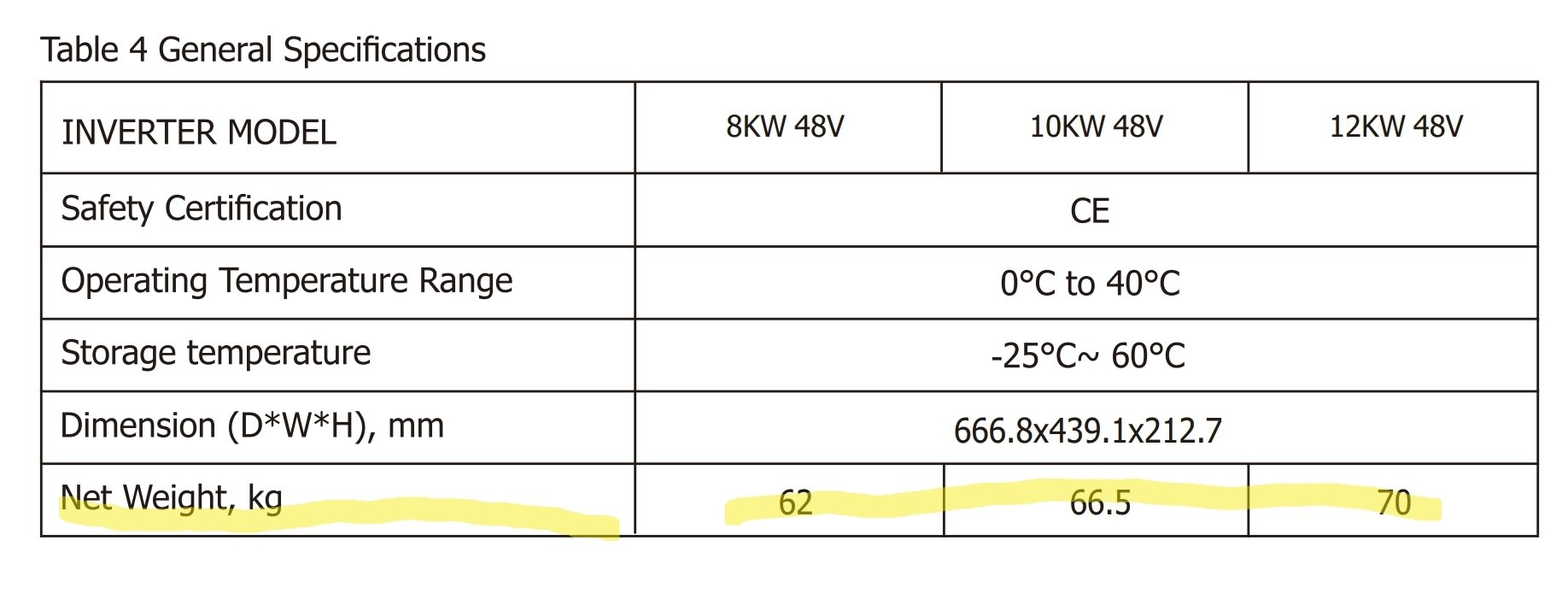

Tohle nevypadá vůbec špatně. Ale tomu 12kW trafu nevěřím ... To by ten měnič musel vážit skoro cent.
EDIT: Ty jo, maďarsky moc neumím, ale vidím tam něco o 78kg.

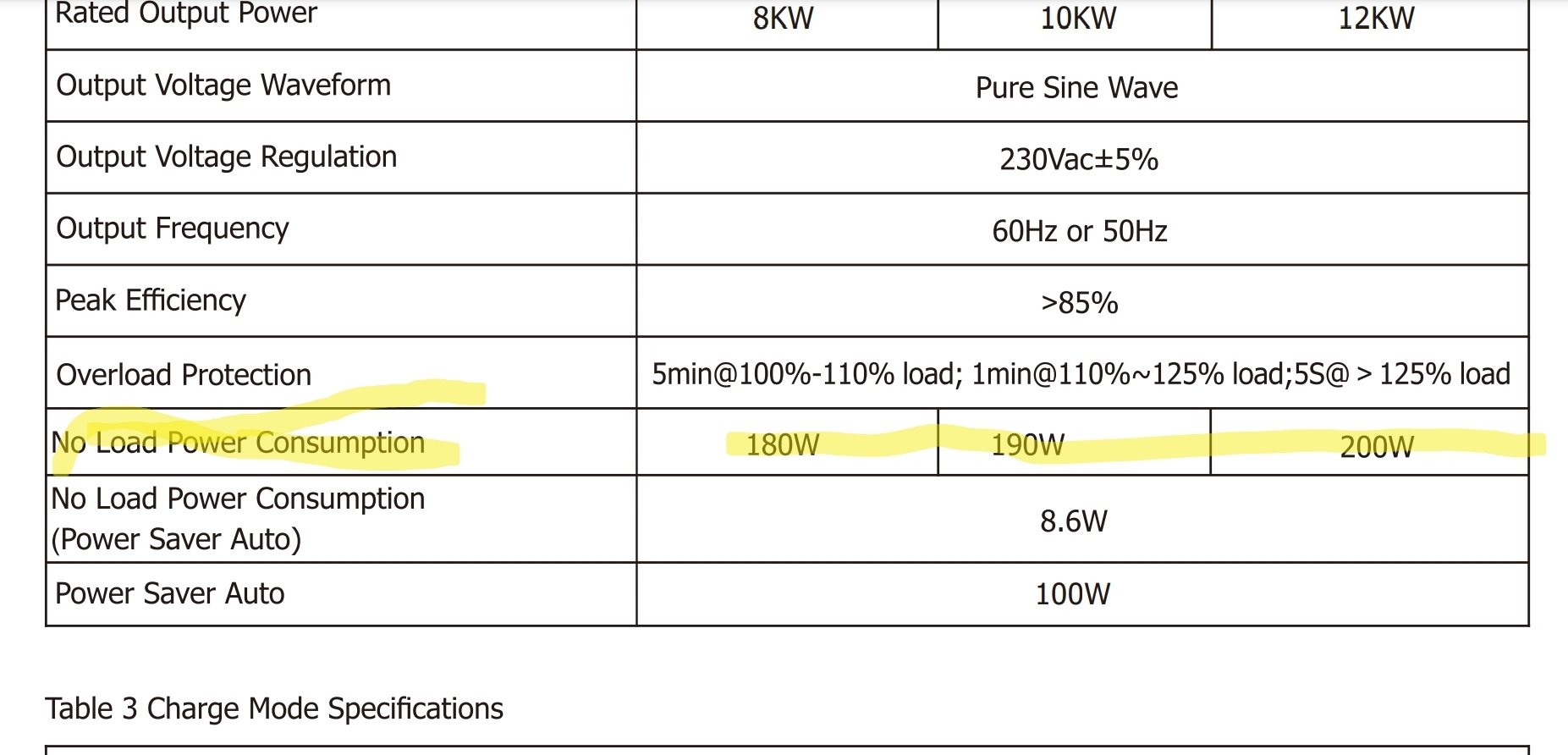

Ta váha je brutus a ta spotřeba taky. 3xMP2 5000 mi teď žere necelých 60W a tohle má brát 200W...? Navíc ta účinnost 85% mi připadá nějaká nízká.
Dvě MP2 5000 se dají koupit taky kolem 45000Kč, takže v tom MUSTu nevidím moc potenciál.

No váhově spíš podvýživa, jestli je pravda těch 12kW. Když to srovnám se třemi MP II 5000 (3x30kg) a i můj DIY 1kVA LF měnič váží skoro 29kg.
Ale spotřeba MP II 15000 55W (nebo 3x18W u MP II 5000) a MUST 200W, to už trochu rozdíl je ...
