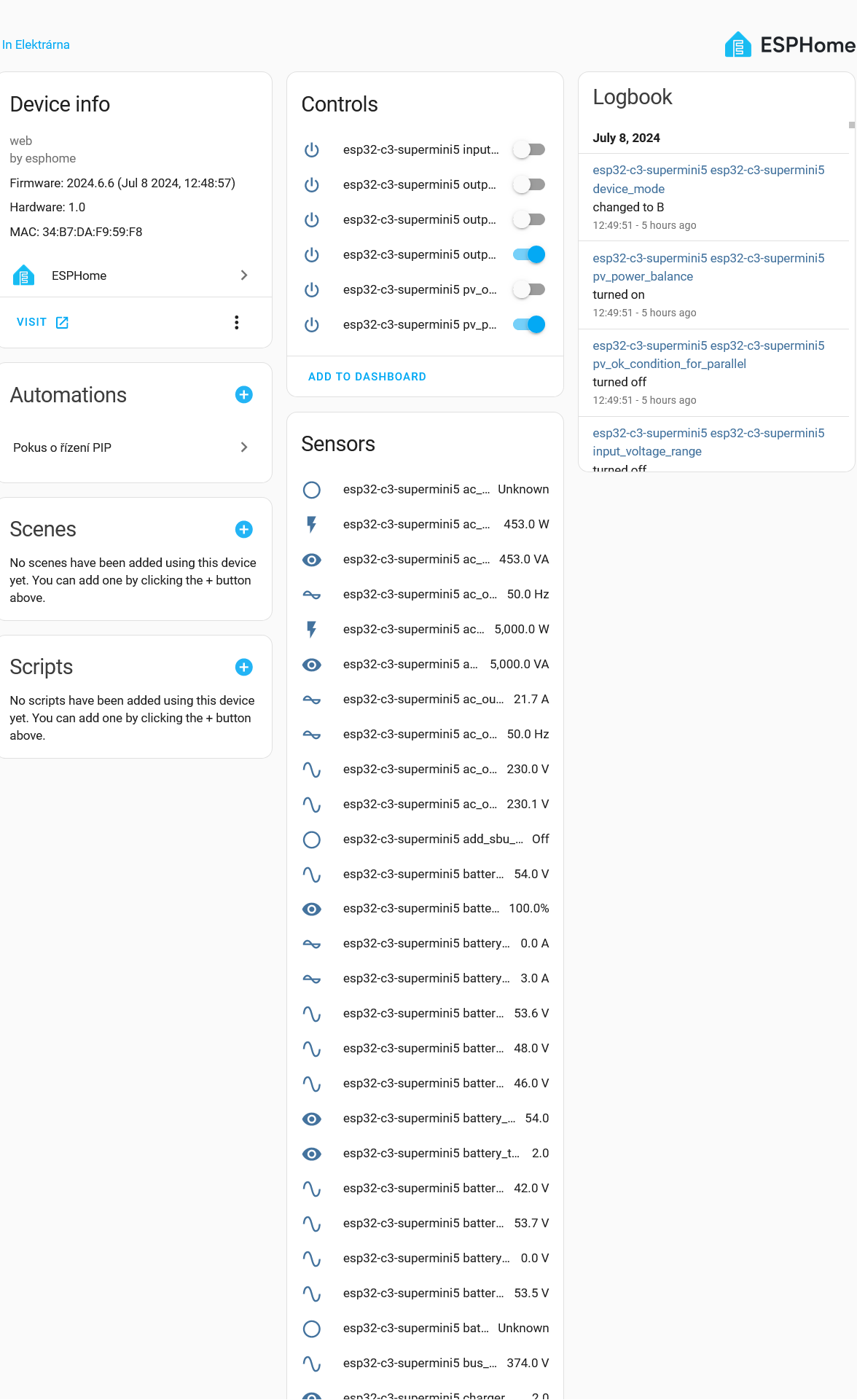

Mám ty "Axpert" ISolar integrované do HA dle integrace "Axpert" do esphome dle syssi. A tam je umožněno (snad) jen čtení parametrů.TomHC píše: pon črc 08, 2024 10:11 amPresne také niečo používam na MUSTe s riadením cez Home assistant.

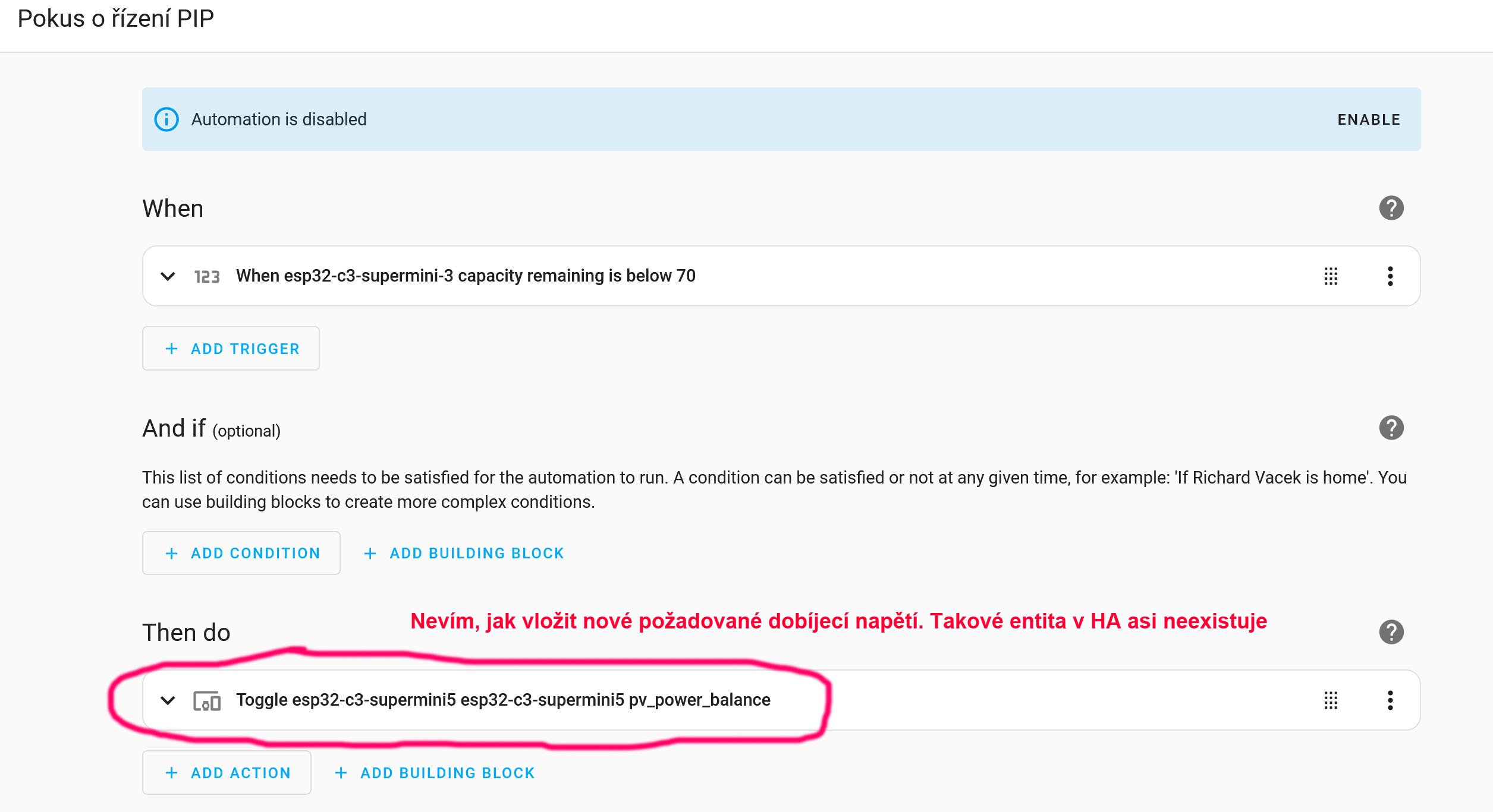

Já jsem natvrdlý a když něco dělám poprvé, tak to dělám desetkrát. U jednoho PIP5048 jsem to zkusil nastavit. Snad část output z yaml, která se toho týká: V HA normálně vidím dané entity (ale ne ty v části output): Ale netuším, jak měniči řeknu, aby dobíjel na jiné napětí.
Když zkusím automatizaci v HA, tak tam si nastavím trigger (SOC je pod 70%), ale nejde nastavit na měniči požadované regulační napětí. Pro dané PIP zařízení tam taková entity (např. inverter0_battery_float_voltage_out) neexistují. Asi se to dělá jinak, ale nevím jak.

Ani to battery_recharge_voltage tam nikde nevidím. Asi se to dělá jinak, protože na výběr mám z entit typu control a ne output: log vypadá normálně:

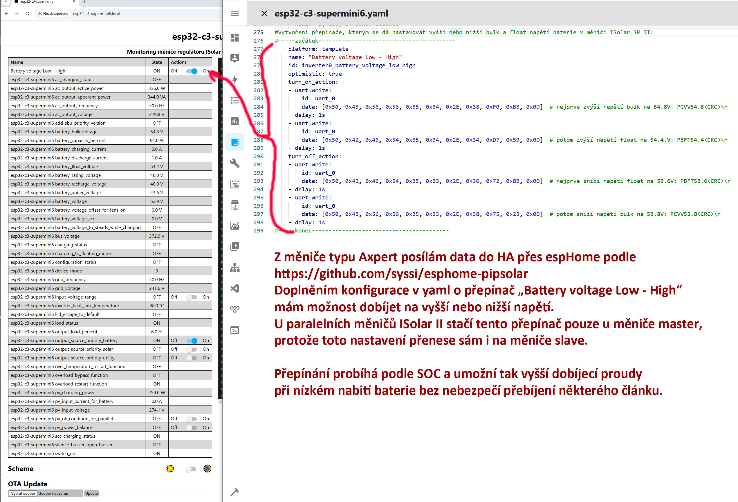

Takže nakonec funkční řešení. V HA mám tlačítko, kterým manuálně, nebo v automatizaci měním v regulátorech "Axpert" 1x PIP 5048MS a 3x ISolar SMII dobíjecí napětí bulk a float. Dokud jsou baterie méně nabité (podle SOC), nastaví se vyšší dobíjecí napětí, což vede k vyšším dobíjecím proudům a zkrácení doby dobíjení. Když se baterie blíží plnému nabití, dobíjecí napětí se sníží. U mých měničů fungoval tento postup:
1. Seznam příkazů je na popis příkazů pro "Axpert", ale nevím, jak generovat kontrolní kód CRC.
2. Některé fungující příkazy spolu s CRC jsou pro zpětné inženýrství na syssi - yaml s funkčními CRC.
3. Z daného yaml jsem si pár různých kódů zkusil vygenerovat
př: z řádky - uart.write: [0x51, 0x4D, 0x4E, 0xBB, 0x64, 0x0D] # QMN\xbbd\r
vidím, že z ASCII tabulky 0x51 je Q,
0x4D je M a 0x4E je N. Pro tuto trojici je v yaml <CRC> BB64 a když trojici zadám, tak vidím, že to odpovídá kódování CRC-16/XMODEM. Teď, když znám v jakém kódu mám CRC generovat, mohu si připravit příkazy, které pošlu do měničů.
4. Do esphome doplním kód pro přepínací tlačítko s kódem, který zapisuje do měničů parametry nových napětí. Celý kód:

#Vytvoření přepínače, kterým se dá nastavovat požadované bulk a float napětí baterie v měniči ISolar SM II:
#-----začátek-----------------------------------------
- platform: template
name: "Battery voltage Low - High"
optimistic: true
turn_on_action:
- uart.write:
data: [0x50, 0x43, 0x56, 0x56, 0x35, 0x34, 0x2E, 0x38, 0xF0, 0xB3, 0x0D] # nejprve zvýší napětí bulk na 54.8 V: PCVV54.8<CRC>\r
- delay: 1s
- uart.write:
data: [0x50, 0x42, 0x46, 0x54, 0x35, 0x34, 0x2E, 0x30, 0x97, 0xDD, 0x0D] # potom zvýší napětí float na 54.0 V: PBFT54.0<CRC>\r
- delay: 1s
turn_off_action:
- uart.write:
data: [0x50, 0x42, 0x46, 0x54, 0x35, 0x33, 0x2E, 0x36, 0x72, 0x8B, 0x0D] # nejprve sníží napětí float na 53.6 V: PBFT53.6<CRC>\r
- delay: 1s
- uart.write:
data: [0x50, 0x43, 0x56, 0x56, 0x35, 0x33, 0x2E, 0x38, 0x75, 0x23, 0x0D] # potom sníží napětí bulk na 53.8 V: PCVV53.8<CRC>\r
- delay: 1s

- Příspěvky: 5162
- Reputace:1027
Re: Automatizace nastavování dobíjecího napětí
Změna dobíjecího napětí funguje správně. Když SOC překročí nastavenou hodnotu, začnou měniče nabíjet na nižší napětí a tím se sníží nabíjecí proud.
