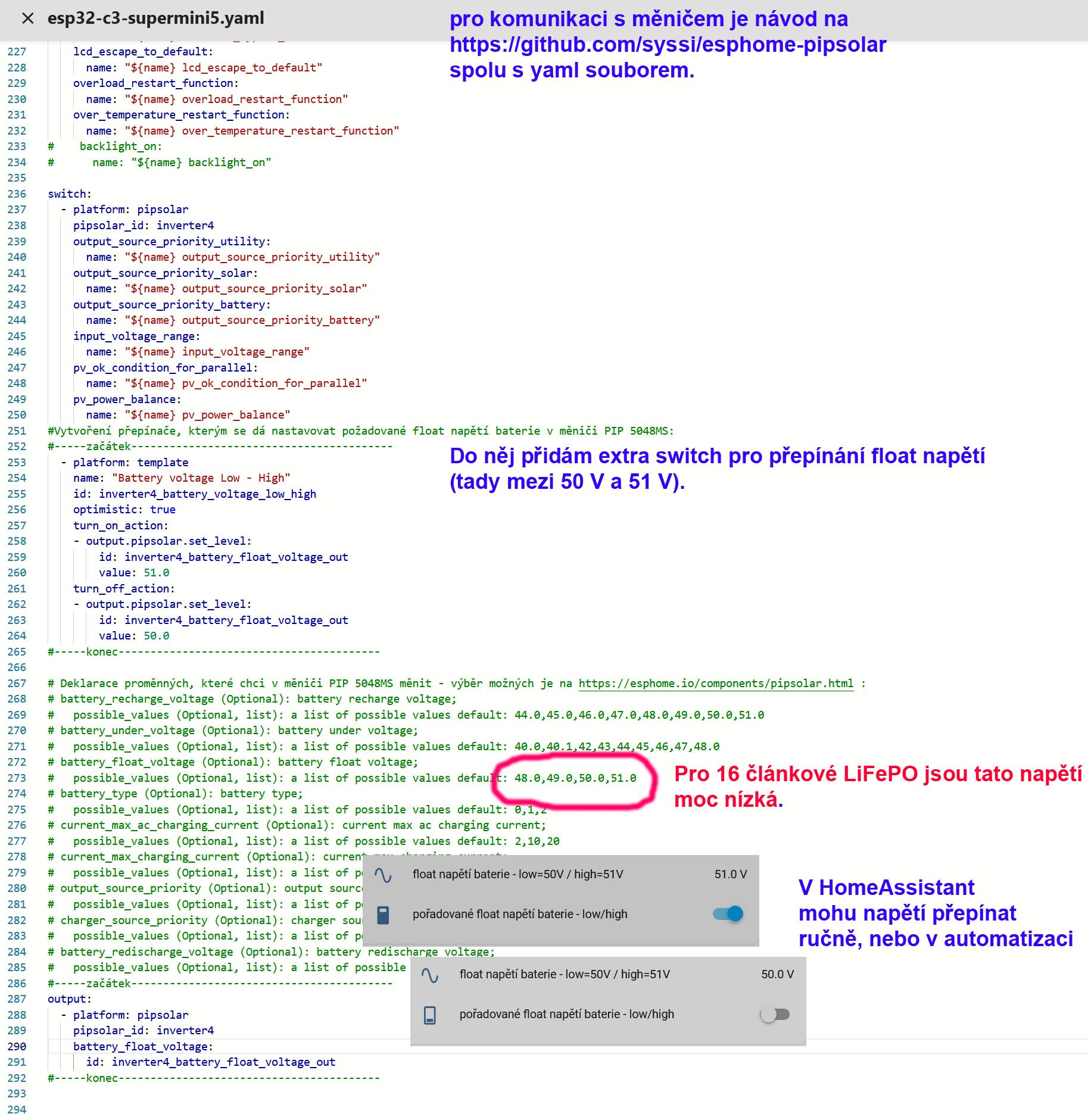

Takže nakonec funkční řešení. V HA mám tlačítko, kterým manuálně, nebo v automatizaci měním v regulátorech "Axpert" 1x PIP 5048MS a 3x ISolar SMII dobíjecí napětí bulk a float. Dokud jsou baterie méně nabité (podle SOC), nastaví se vyšší dobíjecí napětí, což vede k vyšším dobíjecím proudům a zkrácení doby dobíjení. Když se baterie blíží plnému nabití, dobíjecí napětí se sníží. U mých měničů fungoval tento postup:
1. Seznam příkazů je na popis příkazů pro "Axpert", ale nevím, jak generovat kontrolní kód CRC.
2. Některé fungující příkazy spolu s CRC jsou pro zpětné inženýrství na syssi - yaml s funkčními CRC.
3. Z daného yaml jsem si pár různých kódů zkusil vygenerovat
př: z řádky - uart.write: [0x51, 0x4D, 0x4E, 0xBB, 0x64, 0x0D] # QMN\xbbd\r
vidím, že z ASCII tabulky 0x51 je Q,
0x4D je M a 0x4E je N. Pro tuto trojici je v yaml <CRC> BB64 a když trojici zadám, tak vidím, že to odpovídá kódování CRC-16/XMODEM. Teď, když znám v jakém kódu mám CRC generovat, mohu si připravit příkazy, které pošlu do měničů.
4. Do esphome doplním kód pro přepínací tlačítko s kódem, který zapisuje do měničů parametry nových napětí. Celý kód:

#Vytvoření přepínače, kterým se dá nastavovat požadované bulk a float napětí baterie v měniči ISolar SM II:
#-----začátek-----------------------------------------
- platform: template
name: "Battery voltage Low - High"
optimistic: true
turn_on_action:
- uart.write:
data: [0x50, 0x43, 0x56, 0x56, 0x35, 0x34, 0x2E, 0x38, 0xF0, 0xB3, 0x0D] # nejprve zvýší napětí bulk na 54.8 V: PCVV54.8<CRC>\r
- delay: 1s
- uart.write:
data: [0x50, 0x42, 0x46, 0x54, 0x35, 0x34, 0x2E, 0x30, 0x97, 0xDD, 0x0D] # potom zvýší napětí float na 54.0 V: PBFT54.0<CRC>\r
- delay: 1s
turn_off_action:
- uart.write:
data: [0x50, 0x42, 0x46, 0x54, 0x35, 0x33, 0x2E, 0x36, 0x72, 0x8B, 0x0D] # nejprve sníží napětí float na 53.6 V: PBFT53.6<CRC>\r
- delay: 1s
- uart.write:
data: [0x50, 0x43, 0x56, 0x56, 0x35, 0x33, 0x2E, 0x38, 0x75, 0x23, 0x0D] # potom sníží napětí bulk na 53.8 V: PCVV53.8<CRC>\r
- delay: 1s
# Pomocí pipsolar funguje, ale lze zvolit jenom nevhodná (moc nízká) napětí. Jiná neakceptuje a nezapíše je:
# - platform: template
# name: "Battery voltage Low - High"
# id: inverter4_battery_voltage_low_high
# optimistic: true
# turn_on_action:
# - output.pipsolar.set_level:
# id: inverter4_battery_float_voltage_out
# value: 54.4
# turn_off_action:
# value: 53.6
# name: "Battery redischarge voltage Low - High"
# id: inverter4_battery_redischarge_voltage_low_high
# optimistic: true
# turn_on_action:
# id: inverter4_battery_redischarge_voltage_out
# value: 55
# turn_off_action:
# value: 54
#-----konec-----------------------------------------
# Deklarace proměnných, které chci v měniči PIP 5048MS měnit - výběr možných je na https://esphome.io/components/pipsolar.html :
# battery_recharge_voltage (Optional): battery recharge voltage;
# possible_values (Optional, list): a list of possible values default: 44.0,45.0,46.0,47.0,48.0,49.0,50.0,51.0
# battery_under_voltage (Optional): battery under voltage;
# possible_values (Optional, list): a list of possible values default: 40.0,40.1,42,43,44,45,46,47,48.0
# battery_float_voltage (Optional): battery float voltage;
# possible_values (Optional, list): a list of possible values default: 48.0,49.0,50.0,51.0
# battery_type (Optional): battery type;
# possible_values (Optional, list): a list of possible values default: 0,1,2
# current_max_ac_charging_current (Optional): current max ac charging current;
# possible_values (Optional, list): a list of possible values default: 2,10,20
# current_max_charging_current (Optional): current max charging current;
# possible_values (Optional, list): a list of possible values default: 10,20,30,40
# output_source_priority (Optional): output source priority;
# charger_source_priority (Optional): charger source priority;
# possible_values (Optional, list): a list of possible values default: 0,1,2,3
# battery_redischarge_voltage (Optional): battery redischarge voltage;
# possible_values (Optional, list): a list of possible values default: 00.0,48.0,49,50.0,51.0,52,53,54,55,56,57,58
output:
- platform: pipsolar
pipsolar_id: inverter0
battery_recharge_voltage:
- Příspěvky: 5081
- Reputace:1010
- Kapacita baterie [kWh]: 62
Re: Automatizace nastavování dobíjecího napětí
Změna dobíjecího napětí funguje správně. Když SOC překročí nastavenou hodnotu, začnou měniče nabíjet na nižší napětí a tím se sníží nabíjecí proud.
