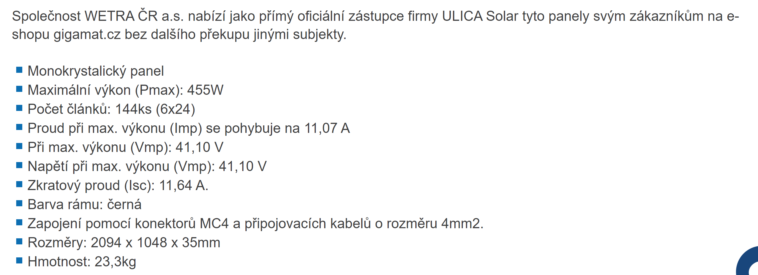

Napětí na panelech bez zátěže je 45V.
Při zátěži Epever ukazuje 38-42V. Proud ukazuje 4,5-5,5A a podle Solar Station jede v Boost režimu. Mezi Epeverem a baterii je max 1m délky spojené přes vodič 6mm2. Napěťový snímač připojen není.
Připojení Epeveru přes V a A sem zatím nezkoušel. Mám pouze jeden digitální multimetr, musím sehnat druhý, abych to otestoval.
Má na hledání MPP bodu vliv pouze napětí, nebo i proud?
- Příspěvky: 3662
- Reputace: 168
Re: Problém vytěžovač vs. epever 3210/4210
No a neukazuje ten regulátor málo? Ten panel by měl mít při 41V 11A. To vypadá nato co píšu minule, místo MPPT to funguje jako PWM. Ořízne to napětí a proud je stejný, nebo to neořízne ani napětí, to se sníží podle napětí baterie.

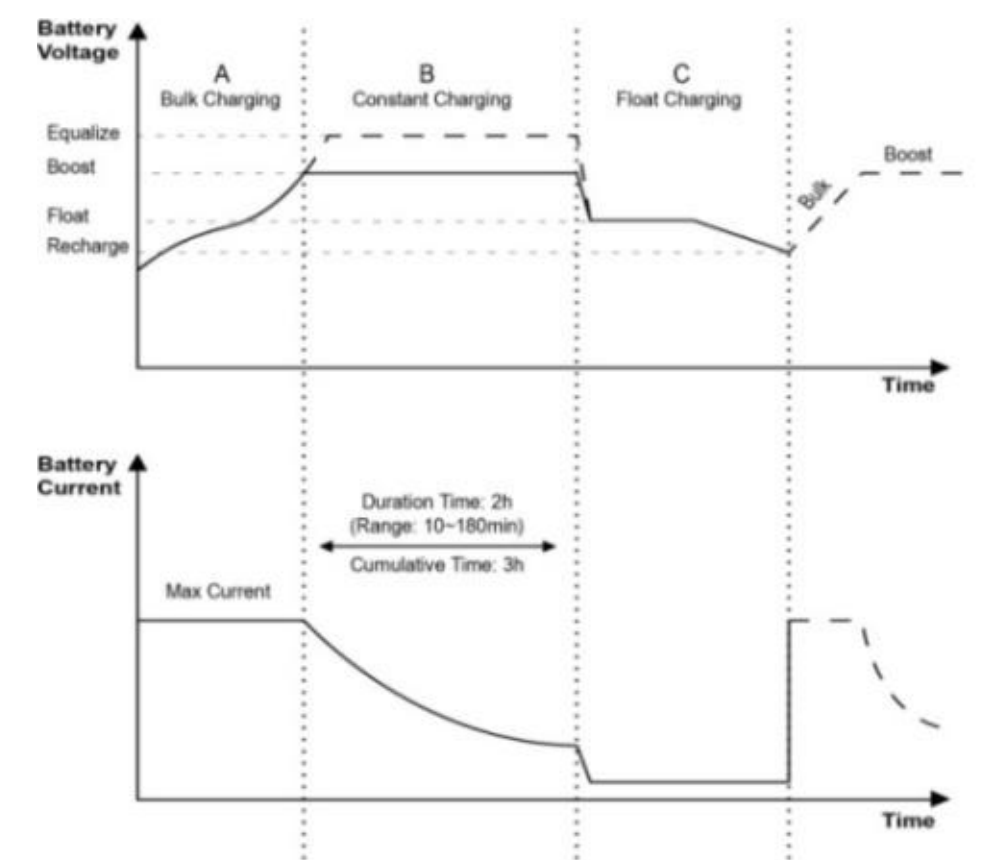

A ještě ten Boost stav podle mne není v pořádku, viz přiložený obrázek. Bulk by měl být lepší.
wimpi
- Příspěvky: 191
- Reputace: 1
- Výkon panelů [Wp]: 2200
Bulk sem nikdy u žádného Epevera neviděl. Vždy jen Boost a pak přechod do Float
- Příspěvky: 6813
- Reputace: 938
Jj, epever má jen boost a pak float.
Zkus nastavit oboje stejně.
