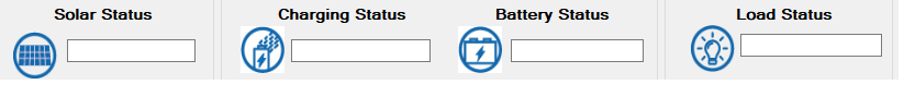

Datový kabel a připojení k PC máš? Jaký status mají měniče v okamžiku, kdy (ne)dodává - viz obrázek níže?
Admin edit: Obrázek oříznut aby nebylo více bílé plochy než obsahu
