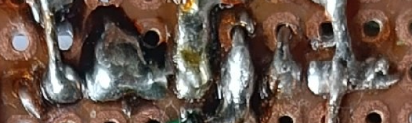

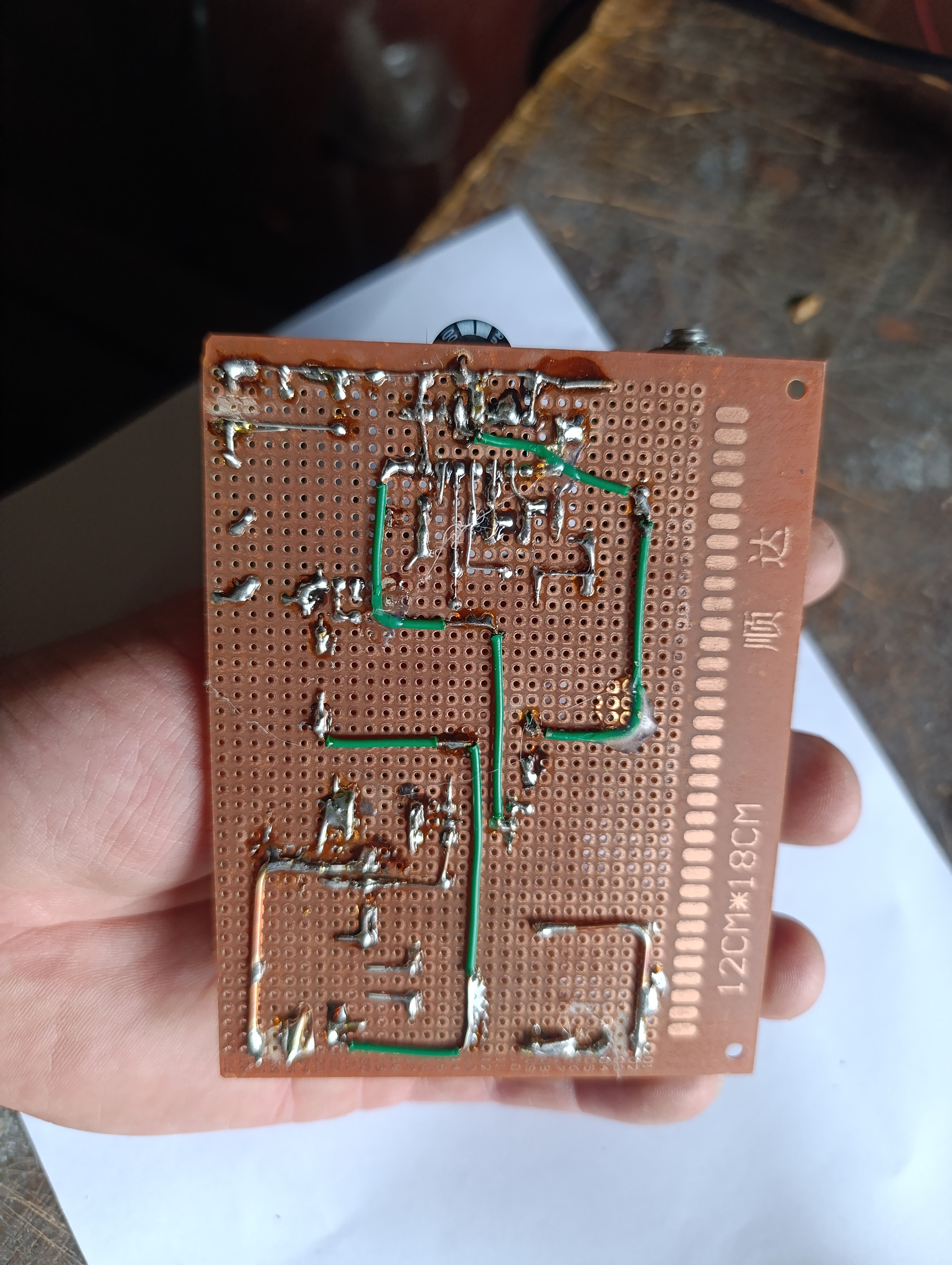

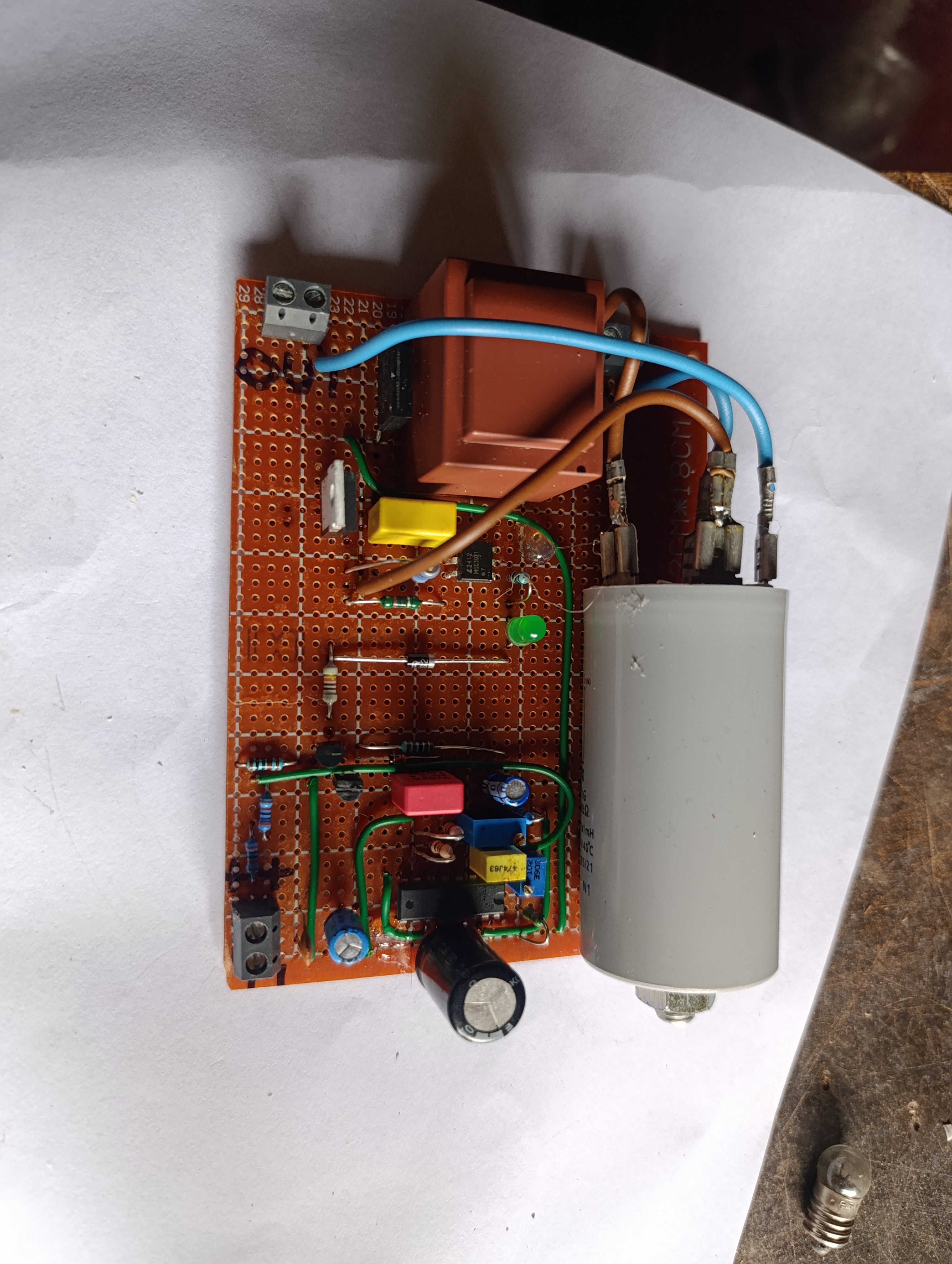

Ahojte. Tak vytezovac jsem ubastlil, ale bohužel nefunguje. Na napětí baterky trimr reaguje a signální dioda se rozsvítí dle napětí baterky, ale silová část nesepne. Mám na zkoušku zapojenou 60w žárovku a nic. Na vstupu do optoclenu mi po sepnutí drží cca 2 V. S útlumem diody spadne napětí na nulu. Na výstupu optoclenu naměřím stále 230V na obou pinech, jakoby byl nechce stále seply..ale triak bta160 to nesepne. Neporadi prosím někdo zkušený? Jsem v koncích

R19 má správnou hodnotu ?, kdyby byl seplý optočlen, tak by ta žárovka měla svítit. Pošli foto osazené desky.Bobo84 píše: ned čer 09, 2024 6:27 pmAhojte. Tak vytezovac jsem ubastlil, ale bohužel nefunguje. Na napětí baterky trimr reaguje a signální dioda se rozsvítí dle napětí baterky, ale silová část nesepne. Mám na zkoušku zapojenou 60w žárovku a nic. Na vstupu do optoclenu mi po sepnutí drží cca 2 V. S útlumem diody spadne napětí na nulu. Na výstupu optoclenu naměřím stále 230V na obou pinech, jakoby byl nechce stále seply..ale triak bta160 to nesepne. Neporadi prosím někdo zkušený? Jsem v koncích

No prvně jsem zkusil vyměnit ten triak, ale nic. Tak zkusím vyměnit ten optočlen a uvidím. Foto večer přidám, ale snad se někteří nezděsí

Řekl bych, že u triaku jsou prohozené A1 a A2. Řídící napětí musí jít mezi G a A1, podle fotek se mi zdá, že jde mezi G a A2.

Řekl bych, že 15 a 16 jsou spojený. Jinak proškrábat na spojích, to TL, by asi určitě chtělo.

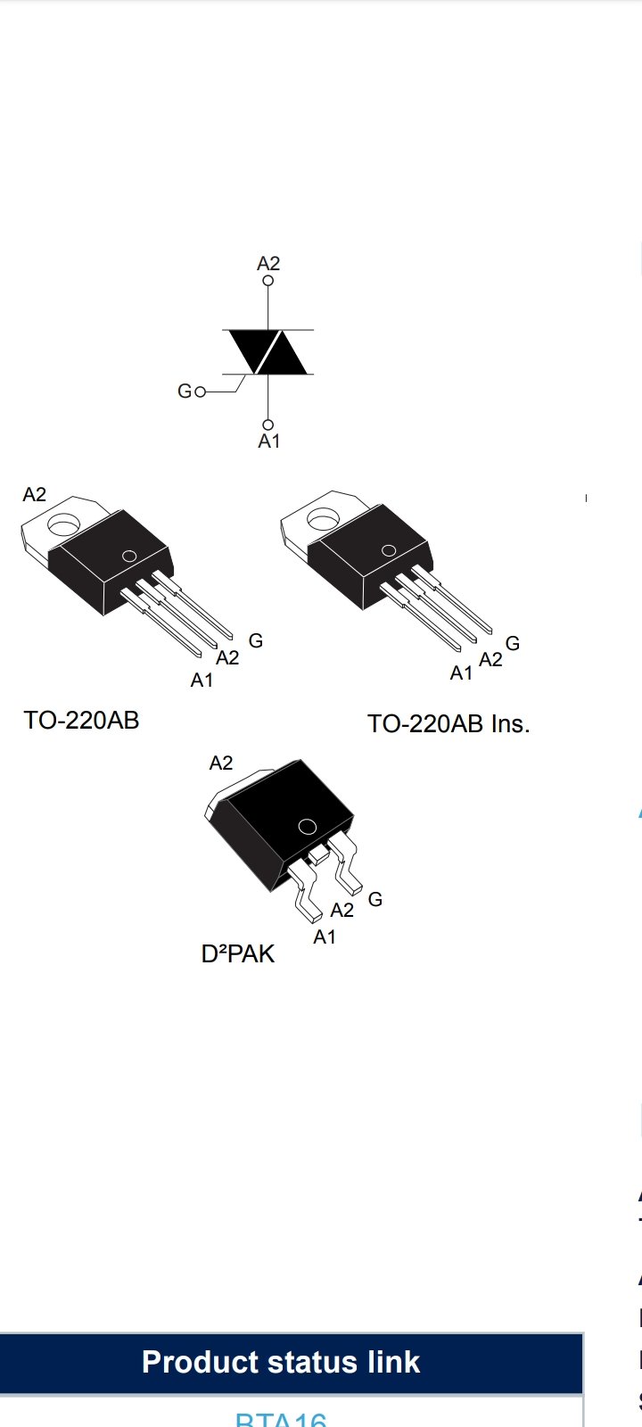

Já tam vidím, že výstup z optotriaku pin4 jde na prostřední pin triaku, což je ale A2, musí jít na G ! Máš ten triak špatně zapojený.Bobo84 píše: pon čer 10, 2024 8:35 pmTak jsem zkusil vyměnit i ten optočlen a stejný výsledek...dokonce se mi na vstupu optoclenu ukazuje max 1,2V, když svítí signální dioda...na prvním pinů vstupu je napojeno 230V, na druhém pinů výstupu, do jde přímo na gate triaku je stále 230V a tím pádem je je triaku vstup 230V , na gate taky naměřím 230V a na výstupu nic..tudíž žárovka nesvítí...takže už netušímMůžete prosím někdo změřit, kolik je v otevřeném stavu na vstupu toho optotriaku? Nějak se mi nechce věřit, že by mi z tme poslali dva špatné triaky nebo oprocleny ...když prověřují výstup toho optotriaku proti nulaku multimetrem, tak mi problikne občas zárovka .. co vyzkoušet?
Při pohledu zepředu je vlevo A1, uprostřed je A2 a vpravo G

Já mu snad za snahu pošlu jednu desku osazenou, až najdu bednu, ve které se to schovává... Tolik práce a tak mizernej výsledek. Izolační mezery na té univerz desce na 230V straně jsou vyloženě nedostatečný, ostatně nai klasickou DPS nemám odvahu provozovat bez zalití silikonovou zalívací hmotou, aspoň svorky a okolí triaku, kde je to nejkritičtější.
A další věc, asi všichni kdo to zkusili, tak ví, jak pěkně se ta univerz deska čistí od tavidla. Bez toho je ten silikon k ničemu.

AHoj. Ono to asi nejde dobře vidět, (foto jsem dával jen jako důkaz, že se o něco snažímFRSO píše: pon čer 10, 2024 11:40 pmScreenshot_20240610_235611_Drive.jpgJá tam vidím, že výstup z optotriaku pin4 jde na prostřední pin triaku, což je ale A2, musí jít na G ! Máš ten triak špatně zapojený.Bobo84 píše: pon čer 10, 2024 8:35 pmTak jsem zkusil vyměnit i ten optočlen a stejný výsledek...dokonce se mi na vstupu optoclenu ukazuje max 1,2V, když svítí signální dioda...na prvním pinů vstupu je napojeno 230V, na druhém pinů výstupu, do jde přímo na gate triaku je stále 230V a tím pádem je je triaku vstup 230V , na gate taky naměřím 230V a na výstupu nic..tudíž žárovka nesvítí...takže už netušímMůžete prosím někdo změřit, kolik je v otevřeném stavu na vstupu toho optotriaku? Nějak se mi nechce věřit, že by mi z tme poslali dva špatné triaky nebo oprocleny ...když prověřují výstup toho optotriaku proti nulaku multimetrem, tak mi problikne občas zárovka .. co vyzkoušet?
