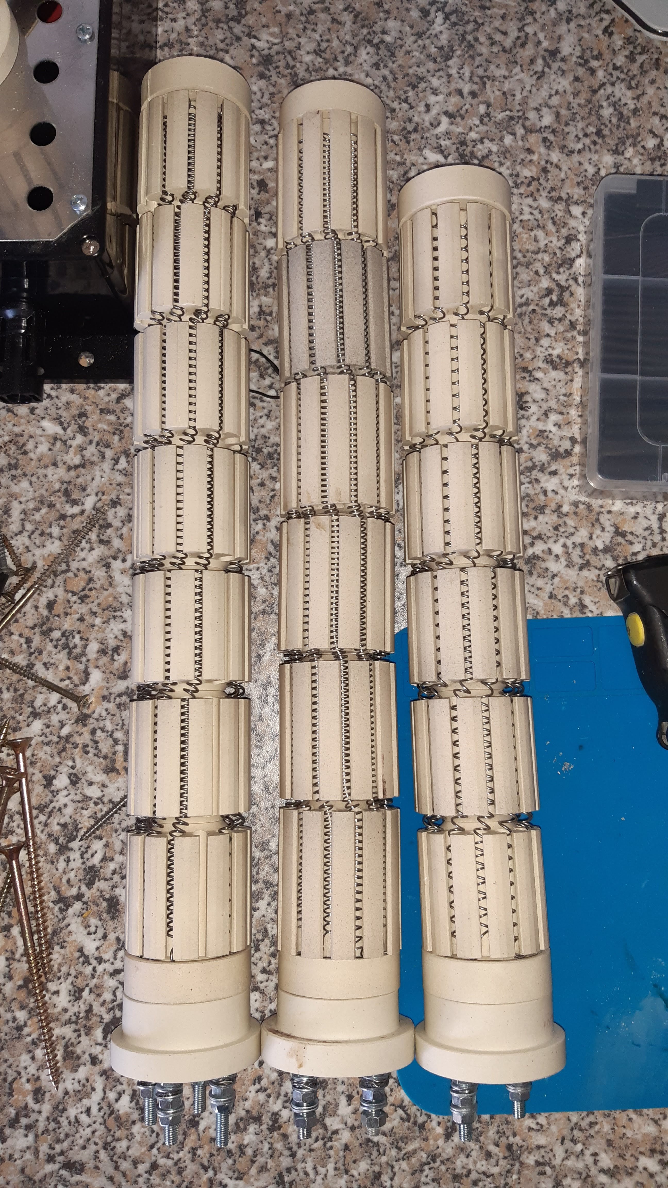

Mám otevřený bojler doma, bez spirály, taky nějaké TPK - pokud by někdo něco potřeboval změřit.
Fotku spirál jsem nedávno dával = liší se nejen délka článků = nelze brát délku nebo počet článků jako vodítko - jakou spirálu musím koupit.
Originál z bojleru 1F 2000W je uprostřed. Všechny tři lze použít pro závěsný bojler a součastně i pro menší TPK (menší = delka do 440mm)

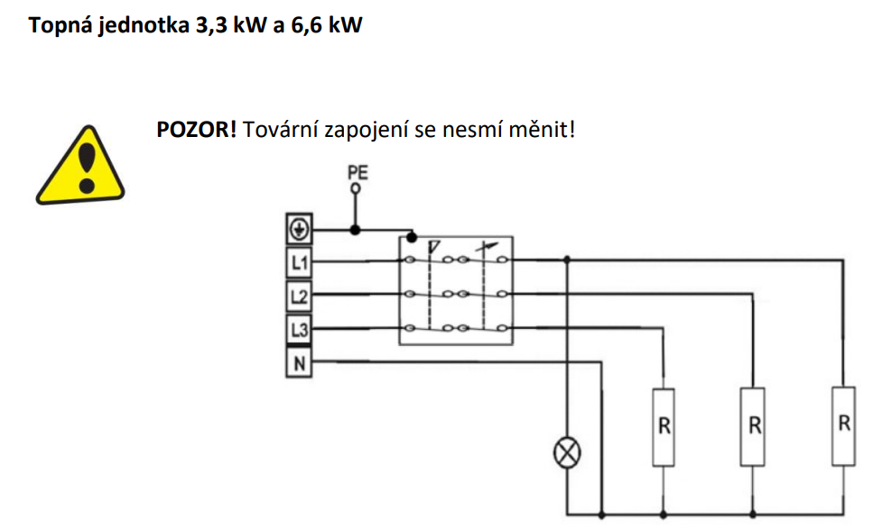

To je jeden termostat, ve kterém jsou 3x2 kontakty sériově, aspoň v TPK 6kW, co mám doma v akumulačce.Pawel píše: sob čer 08, 2024 11:19 amMě zase připadá zbytečné kupovat dva tak drahé termostaty když stačí použít ty stávající co jsou v bojleru a jen přidat ten stykač.

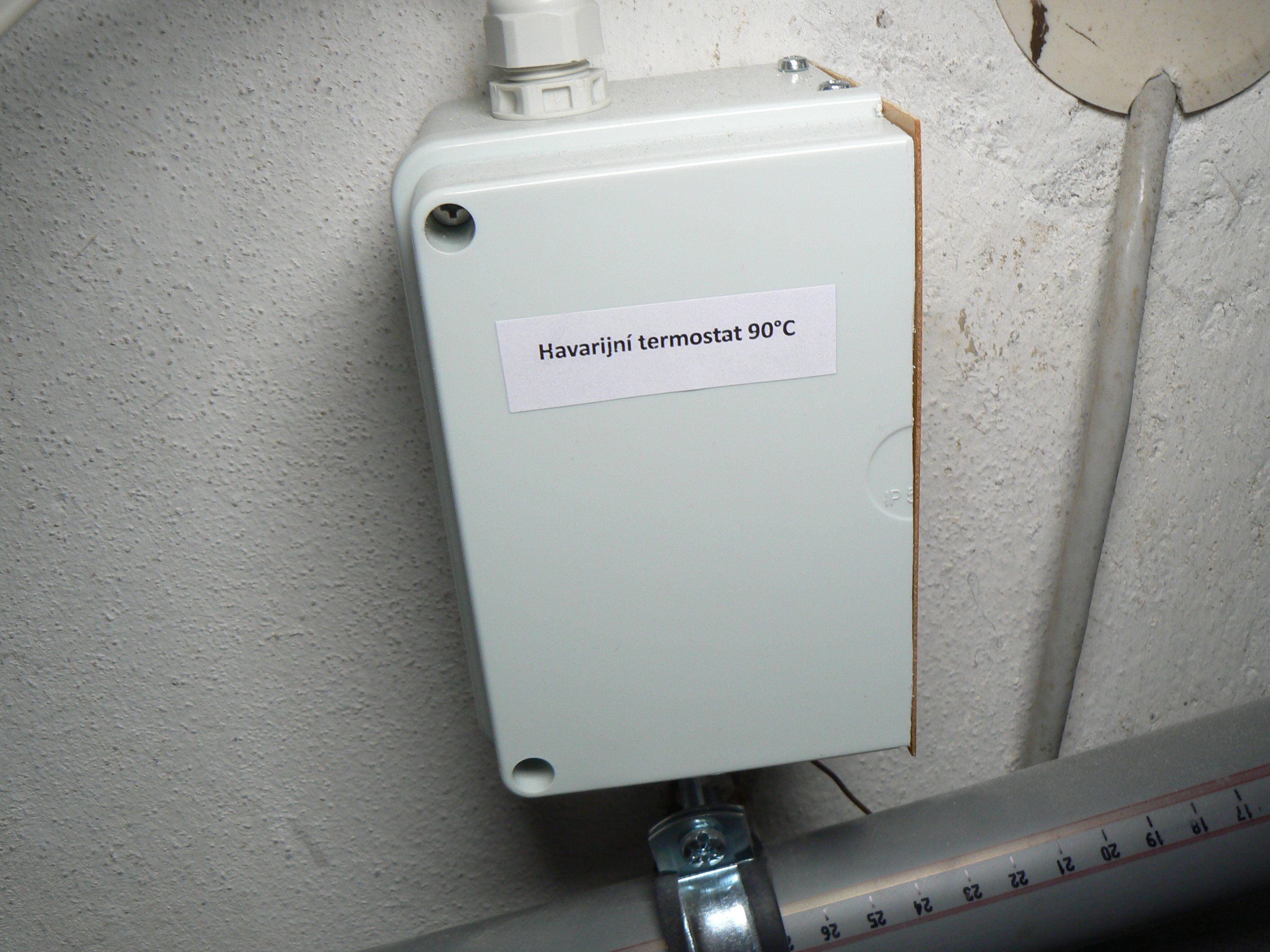

Taky tam budu přidávat další čidlo, ale naopak jako první do řady.kyocera píše: sob čer 08, 2024 10:54 amKromě toho, že AC bojler má svůj vlastní havarijní termostat uvnitř a má přetlakový ventil, dávám ještě navíc jeden externí havarijní termostat
nastavený na 90°C s kapilárním čidlem do jímky a ten pak ovládá napětovou spoušt na DC rozvaděči pro bojler. V případě, že by selhal např. MPPT
regulátor na ohřev vody a hrozilo by přehřátí bojleru, při 90°C se sepne elektromechanický externí termostat 90°C a odpojí přes napětovou spoušt FV panely od MPPT regulátoru na ohřev vody.Na fotce je externí kapilární termostat na 90°C.
Strčím do jímky elektronické čidlo. Buď NTC nebo možná DS18B20. A podle tohoto čidla bude nabíjení bojleru řešit automatizace buď ze 4 panelů jen pro něho, nebo z velké fotovoltaiky, případně když to nepůjde jinak, tak z gridu.
Provozní termostat nastavím vysoko,takže prakticky nebude spínat nikdy. Dřív to odpojí ta automatizace.
Tedy ve finále to bude tak, že jako provozní bude pracovat ten elektronický.
Ty mechanické budou jako 2 havarijní, kdyby selhala automatizace.

Já mám předřazený také termostat navíc, před bojler-1, dal jsem spolu s čidlem teploty přímo na plášť bojleru, zastrčil pod izolaci, v místě kde byl orientační teploměr, tedy originál provozní termostat i havarijní jsou nyní dvojnásobnou jistotou a vůbec nevypínají. Originál termostat vypínal na 69-71 Stupňů.
Proto se vypíná na 67-68 viz https://boiler-1.tmep.cz/ a energie přesměruje na další bojler, kde mám již i oběhové čerpadlo.
Oběhové čerpadlo - jistota č.3 má další předřazený termostat a spíná se na 72-73 Stupňů a spíná pouze čerpadlo ( originál termostat bojleru-2 (https://boiler-2.tmep.cz) na 75 Stupňů)
Bojler-3 ( https://boiler-3.tmep.cz předehřev z přebytků + pračka) je letos aktuální až později, protože mám nasměrovanou energii do baterií, tak asi poběží ,,pouze" 2-3 měsíce.
