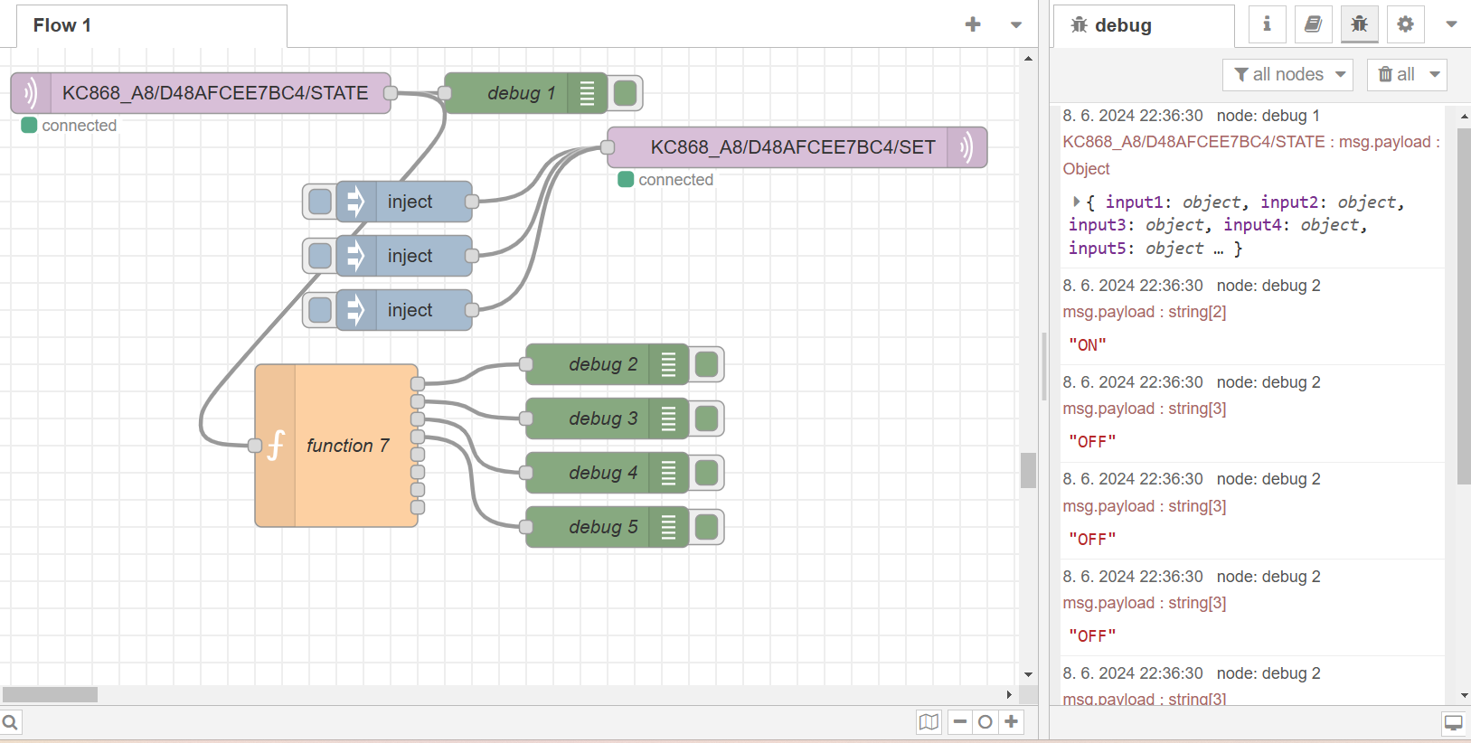

Zdravím. Potřebuji pomoc se čtením stavu relé. Mám desku 8 relé, 8 vstupů plus nějaké senzory. Mám jí připojenou přes MQTT do Node Red na RPI s VenusOS. S ovládáním relé není problém, ale deska vrátí informaci o stavu všech relé a vstupů naráz. Potřeboval bych z této informace vyčíst stav jednotlivých relé a vstupů.

staci funkce neco ala
Kód: Vybrat vše
var outputs = [];
for (var i = 1; i <= 8; i++) {
    var relayState = msg.payload['input' + i].value;
    outputs.push({ payload: relayState ? "ON" : "OFF" });
return [outputs];
a pro funkci udelej 8 outputu ktere muzes promitnout do GUI elementu

Nefunguje, nebo jsem to nepoužil správně.

pocky , zkus to zmenit
Kód: Vybrat vše
var outputs = [];
    var relayState = msg.payload['output' + i].value;
return [outputs];

To vypadá že by mohlo fungovat, ale pořád to jde jen z jednoho výstupu

sorry mensi typo
Kód: Vybrat vše
var outputs = [];
return outputs;

Chodí to. Díky. Udělán jeden uzel pro vstupy, druhý pro výstupy.
