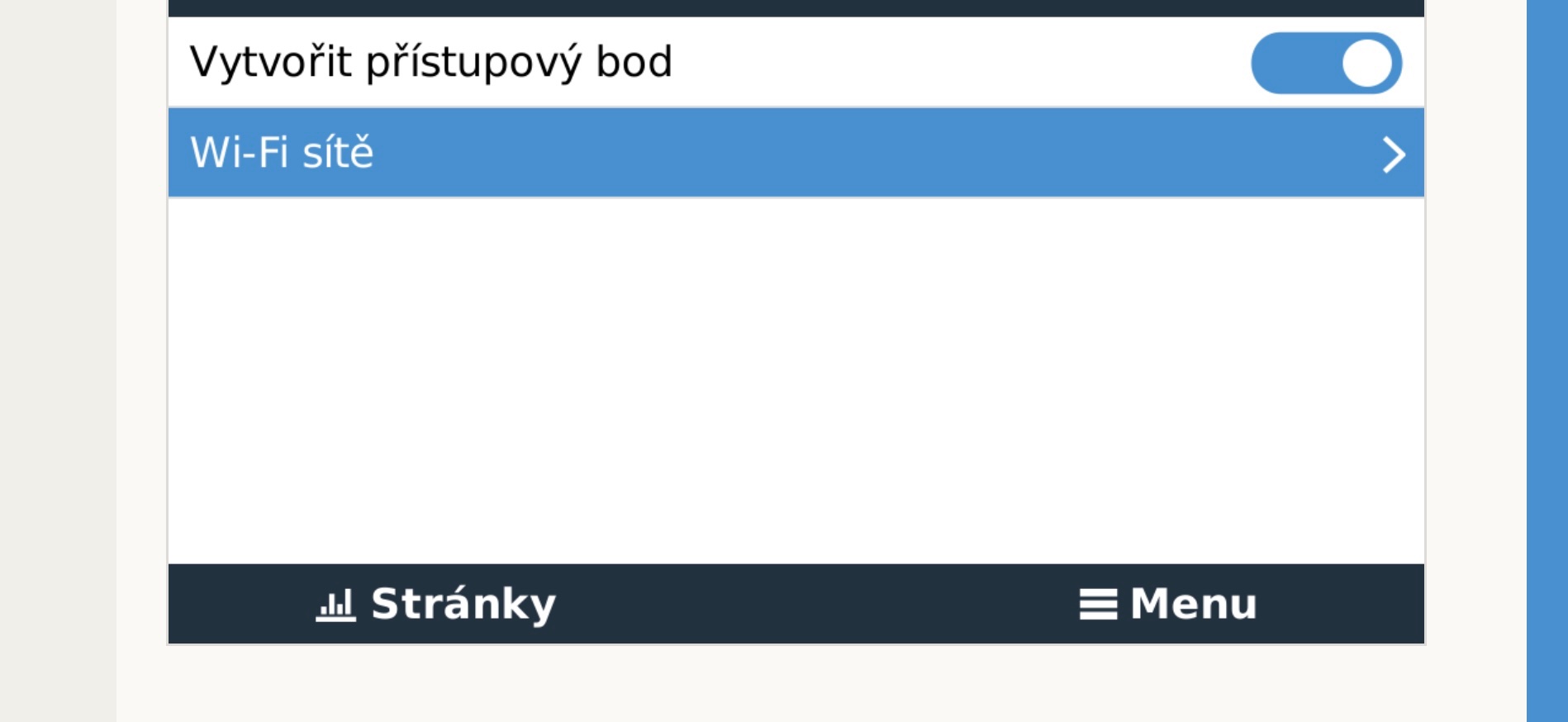

Cerbo mam pripojene kabelem zapnu wifi viz priloha, pak kdyz kliknu na wifi site tak tam vidim wifi venus a moji wifi doma tak dam pripojit na tu venus tam se mi telefon pripoji ale internet nejde neukaze se mi ani zadna ip adresa u wifi v cerbu. Jinak jestli bys mi pak poslal co tam nahrat tak bych to zkusil akorat ten sonoff koupim tu verzi pro co ma klasicke prepinaci rele vnitrek bude asi stejny tedy esp32? Pujde pridat jen jeden nebo kdyz bych potreboval dalsi rele muzu pridat dalsi sonoff? Ono stejne asi jina cesta nez tohle pro pridani rele neni co?:-) diky moc

no kdyz se pripojis na cerbo hotspot tak tam ti internet nepujde, takto to neni konfigurovane, ale pouze na komunikaci mezi cerbo-zarizeni (bezdratove merice/senzory) ... muzes vzit cokoliv kde je esp32/esp8266 a nasledne jeste prevodnik USB=TTL (napr CP2102) ... flashnou to musis pokazdy, jelikoz cerbo ti samo o sobe s tasamotou/sonem nefunguje + musis tam nastavit pripojeni k wifi vcetne hesla (pokud uz nekdo nedela verzi, kde v defaultu by esp fungovalo jako hotspot, kde by ses prihlasil, nastavil nove wifi pripojeni a nasledne dal rekonfiguraci)
