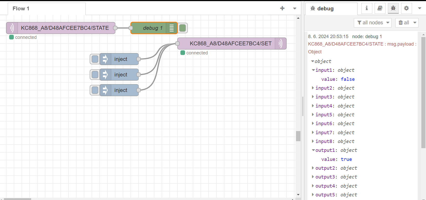

Zdravím. Potřebuji pomoc se čtením stavu relé. Mám desku 8 relé, 8 vstupů plus nějaké senzory. Mám jí připojenou přes MQTT do Node Red na RPI s VenusOS. S ovládáním relé není problém, ale deska vrátí informaci o stavu všech relé a vstupů naráz. Potřeboval bych z této informace vyčíst stav jednotlivých relé a vstupů.

staci funkce neco ala a pro funkci udelej 8 outputu ktere muzes promitnout do GUI elementu
Kód: Vybrat vše
var outputs = [];
for (var i = 1; i <= 8; i++) {
var relayState = msg.payload['input' + i].value;
outputs.push({ payload: relayState ? "ON" : "OFF" });
return [outputs];
- alextccz

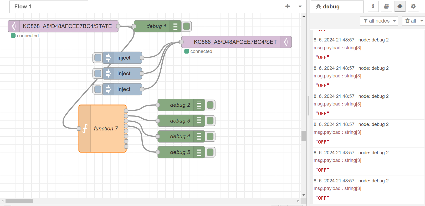

Nefunguje, nebo jsem to nepoužil správně.

Re: Ovládání relé MPPT Victron - NODERED
pocky , zkus to zmenit
Kód: Vybrat vše
var outputs = [];
var relayState = msg.payload['output' + i].value;
return [outputs];string1 - 5.5kwp 2S6P - 460wp | 3x Multiplus ii 3000VA 1F systém | Lifepo4 230AH 48V + Seplos BMS, Lifepo4 310AH 48V + Seplos BMS
To vypadá že by mohlo fungovat, ale pořád to jde jen z jednoho výstupu
sorry mensi typo
Kód: Vybrat vše
var outputs = [];
return outputs;
Chodí to. Díky. Udělán jeden uzel pro vstupy, druhý pro výstupy.

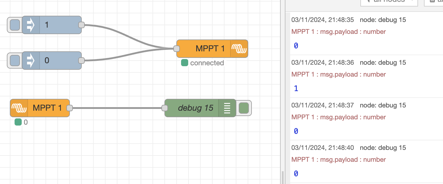

Koukam, ze diskuze se od puvodniho tematu dost vzdalila. Ale co se tyka rele na MPPT, tak asi od jara 2024 uz je mozne ho z Node-RED ovladat. Jak je tady https://communityarchive.victronenergy. ... e-red.html zmineno, musi se napred pomoci VictronConnect prepnout do manual modu. Solar Charger Control na vystupu zatim rele nema. Je mozne vyuzit reseni popsane tady https://community.victronenergy.com/t/s ... rpi/7136/2 , ale je to slozite na pochopeni, zabralo mi to cely vecer. Pak jsem zjistil, ze se da pouzit Custom Control, vybrat Measurement: /Relay/0/State a poslat tam 0x01 (on) nebo 0x00 (off).

Nojo, už to fakt funguje!
Díky moc za upozornění
"poslat tam 0x00 nebo 0x01" zkusil jsem vidlácky poslat číslo "1" nebo "0" a funguje to nečekaně stejně. Už jsem si taky cvakl
