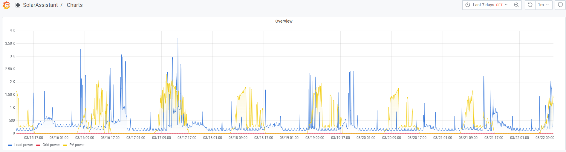

Ahoj, mě data vyčítá z Maxe Solar Asistant, který ale bohužel nekombinuje údaje o baterce a výkonu.Mogul píše: pát bře 22, 2024 11:07 amNo jo, to mě ani nenapadlo, že by to mohl blbě počítat MultiSIB Control , který data vyčítá z Axpertu skrze USB port.Já tak nějak bral za hotové, že už lezou špatná data z USB a Multisib to jen zobrazuje a odesílá na Emoncms.
Tak to se budu muset kát ...
A i když to třeba není chyba Axpertu jako takového, beztak je to zajímavé zjištění
Přehledový graf mi zobrazuje, co dává FV (panely/baterka) nebo distribuce, vzhledem ke spotřebě domu. Vlastní spotřebu Axpertu nevidím na žádném grafu, který má SA k dispozici.
Detaily proudu do a z baterky, napětí baterky a hodnoty obou stringů (U, I, P) lze pak vidět na samostatných grafech.

Je zajímavé... a pro mne potěšující, že Max dokáže vyrovnávat zatížení obou vstupů. Chodí to jak má a za to jsem fakt moc rád.
