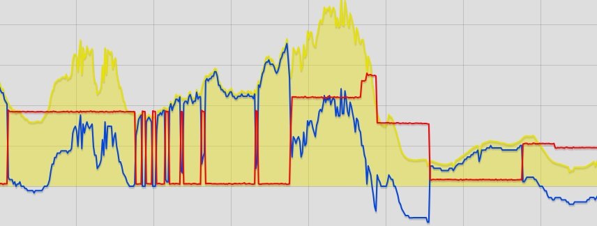

Ten Axpert na USB výstupu šíleně kecá
By mě zajímalo, kde bere tu energii na dobíjení baterek, když není slunce
... A nebo kecá se sluncem
To ten AC odběr je tedy mnohem přesnější (červená) (modrá je to, co dle Axperta leze do/z baterky)
Budu muset zapracovat na odečítání ze SmartShuntu 500A.

Nějak nechápu?
To že je modrá čára výš jak žlutá je v pořádku, protože měříš proud a o napětí tam nic nemáš.
Když budeš porovnávat výkon bude graf vypadat jinak.
Prostě mppt tu elektřinu transformuje na menší napětí a větší proud.

Re: Axpert Max 7200

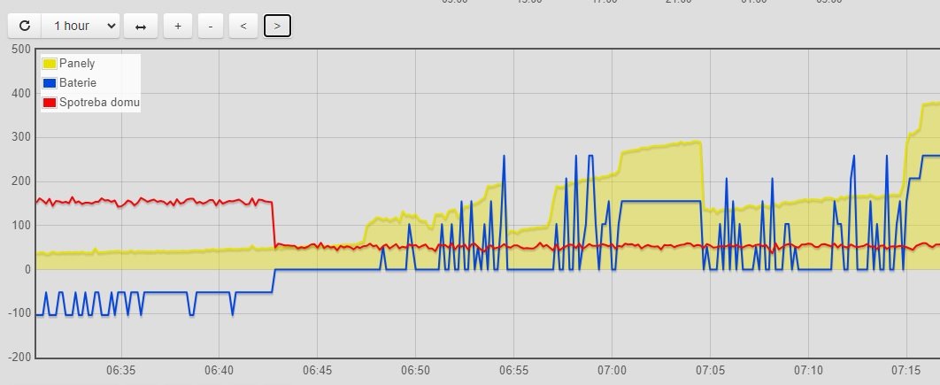

No asi to není úplně nejlépe popsané. Vše je to ale výkon ve Watech. Proto je mě to divné. Modrá by měla kopírovat jak žlutou, tak i červenou, kde červená ubírá ze žluté a výsledek je modrá. A samozřejmě neviditelná spotřeba samotného střídače. Při detailnějším pohledu v minulém příspěvku je vidět ta indiference.
Ve větším časovém měřítku znázorněno takto:

Re: Axpert Max 7200
No tak potom to počítáš blbě.....
Jak ty W počítáš protože je rozdíl zda ti měnič zobrazuje proud který teče z mppt nebo který teče do mppt z panelů, tak stejně musíš vědět napětí na vstupu mppt a napětí na výstupu mppt aby jsi správně spočítal výkon.
A samozřejmě nějaké kecání tam bude.....

Re: Axpert Max 7200
No jo, to mě ani nenapadlo, že by to mohl blbě počítat MultiSIB Control , který data vyčítá z Axpertu skrze USB port.
Já tak nějak bral za hotové, že už lezou špatná data z USB a Multisib to jen zobrazuje a odesílá na Emoncms.
Tak to se budu muset kát ...
A i když to třeba není chyba Axpertu jako takového, beztak je to zajímavé zjištění

No co ty hodnoty porovnat s tím co vypisuje ten měnič přímo na svém displeji.
Protože SW pošle nějaký dotaz třeba na proud mppt, ovšem jde o to zda měnič posílá ten proud co do mppt jde z panelů a nebo ten co jde z mppt do baterky.
Vím že jsou rozdíly u nízkonapěťových mppt se posílá většinou proud z mppt co teče do baterky a u vysokonapěťového zase většinou proud z panelů do mppt. (Záleží v kterém místě se ten proud měří - kde je to čidlo)

Ahoj, mě data vyčítá z Maxe Solar Asistant, který ale bohužel nekombinuje údaje o baterce a výkonu.Mogul píše: pát bře 22, 2024 11:07 amNo jo, to mě ani nenapadlo, že by to mohl blbě počítat MultiSIB Control , který data vyčítá z Axpertu skrze USB port.Já tak nějak bral za hotové, že už lezou špatná data z USB a Multisib to jen zobrazuje a odesílá na Emoncms.
Přehledový graf mi zobrazuje, co dává FV (panely/baterka) nebo distribuce, vzhledem ke spotřebě domu. Vlastní spotřebu Axpertu nevidím na žádném grafu, který má SA k dispozici.
Detaily proudu do a z baterky, napětí baterky a hodnoty obou stringů (U, I, P) lze pak vidět na samostatných grafech.
