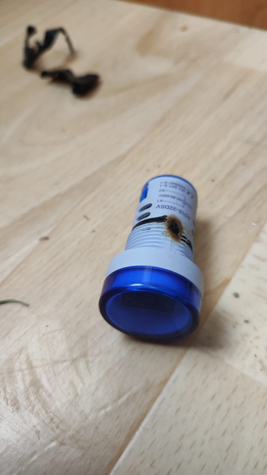

V karavane mam dva menice jeden vykonny s cistou sinusoidou a druhy maly len na TV s modifikovanou sinusoidou menice su pod sedenim preto som na viditelne miesto pripojil male digitalne voltmetre aby som mal prehlad ktory je zapnuty aby zbytocne nesli oba no voltmeter ktory bol na modifikaci po nie dlhej dobe zhorel kedze som mal este jeden tak som ho vymenil no aj ten zacal po pripojeni dymit tak som ho odpojil vec sa ma tak ze modifikovana sinusoida mu nevonia slo by to nejako upravit pripadne objednat nieco co nebude mat problem? Tieto pouzivam teraz https://vi.aliexpress.com/item/10050023 ... pt=glo2vnm

tak asi toto objednam je to len na kontrolu ked bol menic nezatazeny tak ten voltmeter ukazoval nejakych 180V no pod zatazou to vyskocilo na 220V inac na tom druhom menici s cistou sinusoidou to ukazuje korektne 220V dlhodobo bez problemov.

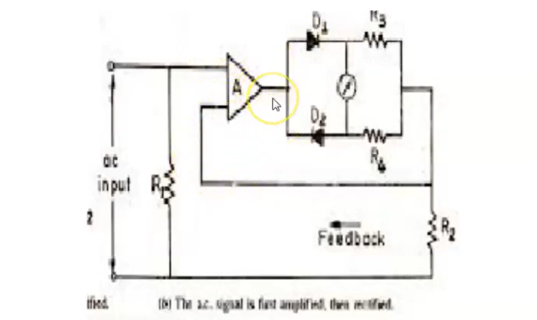

Podle youtube to bude zapojeno usměrňovač a zesilovač a voltmetr.
Druhá věc je že ten trapéz měnič nemá L a N ale 2xL = nom.U/2, proto by zapojení mělo být logicky nejprve zesilovač, dvojtý usměrňovač voltmetr a potom rezistory. Zajímavé by bylo zjistit z čeho se zakouřilo.

vyzera ze to pripiekol ten kondikgupa píše: ned čer 02, 2024 7:10 amPodle youtube to bude zapojeno usměrňovač a zesilovač a voltmetr.

V podstate ano vzdy to nejak zacina najprv pekny voltmetrik vo farbe s digitalnym displejom teraz je tam prazdna diera pockam na tu ledku co som objednal a ked bude problem tak budem improvizovat.

Podle mne chcípnulo to celé. Dostalo to střídavou ranu přes probitou diodu která nesnesla špičku. Pokud dobře vidím, nemá to ani můstek pro usměrnění, tz. problém pro kapacitní napájení čipu při dlouhé rovné vlně, co tu už někdo lépe popsal v minulých příspěvcích. Oprava jedině typu vymyslet jiný způsob napájení čipu, nebo to na trapéz koupit podle nějaké zkušenosti kterou už někdo vyřešil.
