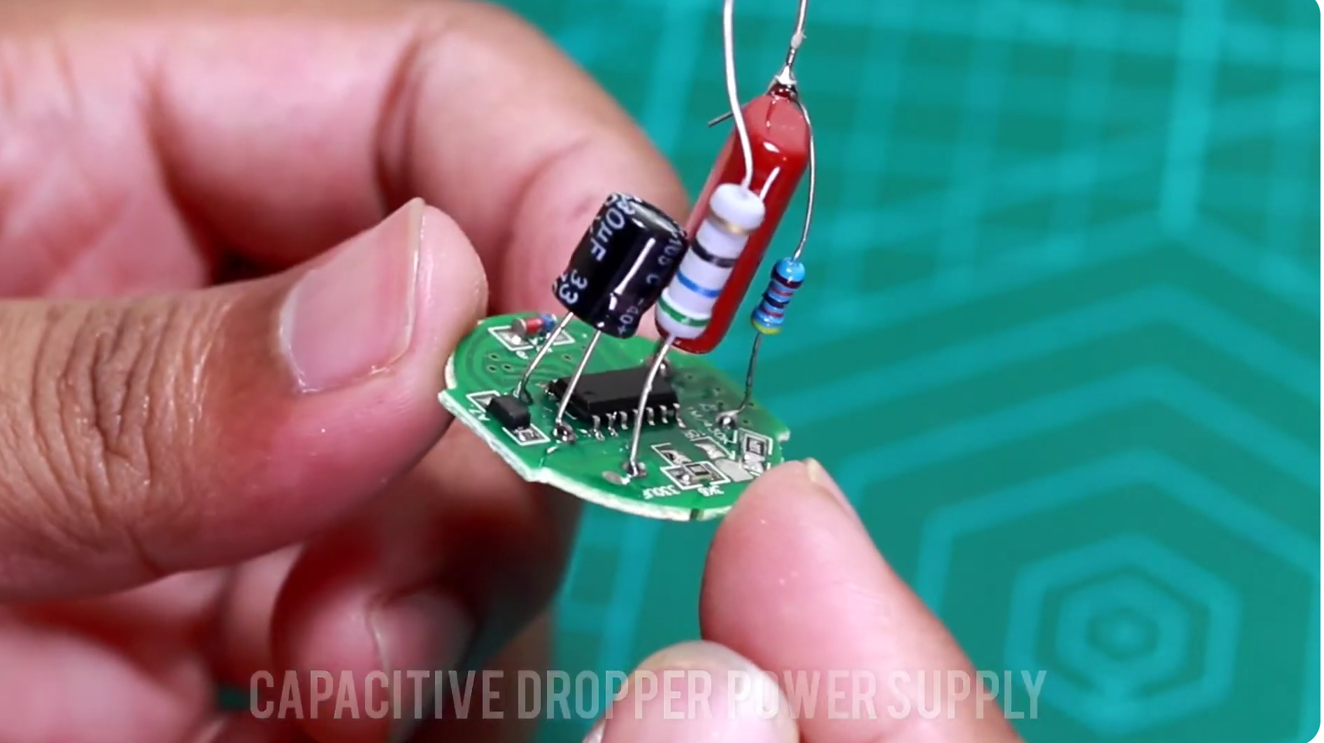

Podle youtube to bude zapojeno usměrňovač a zesilovač a voltmetr.
Druhá věc je že ten trapéz měnič nemá L a N ale 2xL = nom.U/2, proto by zapojení mělo být logicky nejprve zesilovač, dvojtý usměrňovač voltmetr a potom rezistory. Zajímavé by bylo zjistit z čeho se zakouřilo.

vyzera ze to pripiekol ten kondikgupa píše: ned čer 02, 2024 7:10 amPodle youtube to bude zapojeno usměrňovač a zesilovač a voltmetr.

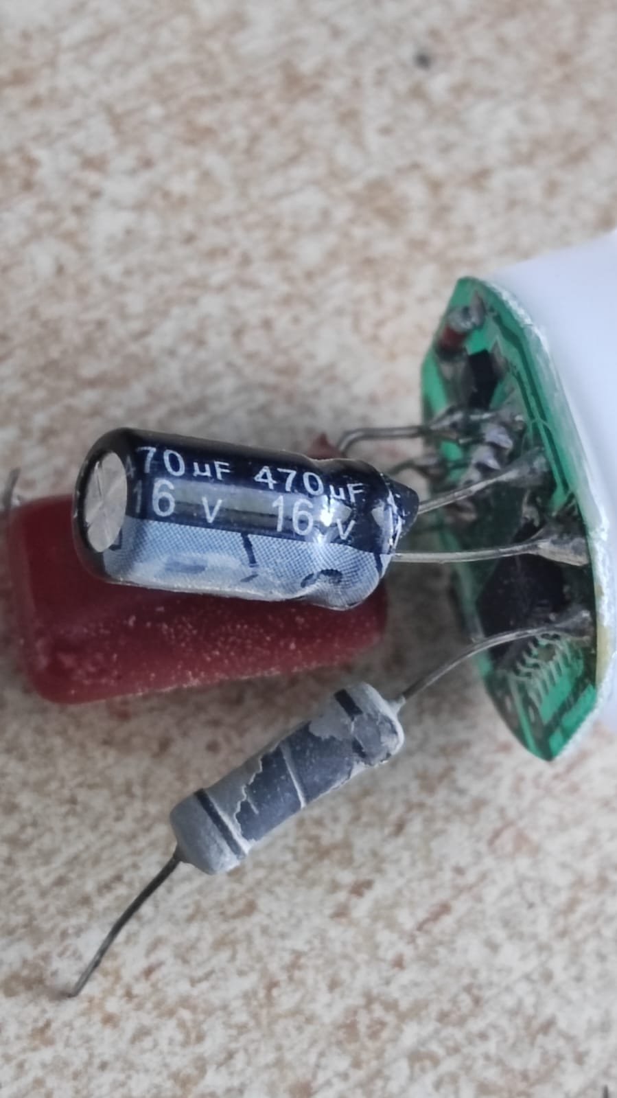

Pokud neshořel ten řídicí chip, tak je pořád šance to opravit a současně upravit tak, aby to jelo i na tom obdélníku.
Jestli skutečně chcípnul jen ten elektrolytický kondenzátor, tak to je součástka za pár korun. Navíc snadno vyměnitelná.
Pokud ho nemáš jak změřit, tak bych riskl bych těch pár kaček, koupil nový, vyměnil, a zkusil provoz na čisté sinusovce.
Případně ho dočasně vyndat z toho druhého fungujícího voltmetru, jen na pokus.
Pokud by to jelo, tak pak zahájit experimenty s vyladěním funkce na obdélníku.

Podle mne chcípnulo to celé. Dostalo to střídavou ranu přes probitou diodu která nesnesla špičku. Pokud dobře vidím, nemá to ani můstek pro usměrnění, tz. problém pro kapacitní napájení čipu při dlouhé rovné vlně, co tu už někdo lépe popsal v minulých příspěvcích. Oprava jedině typu vymyslet jiný způsob napájení čipu, nebo to na trapéz koupit podle nějaké zkušenosti kterou už někdo vyřešil.
