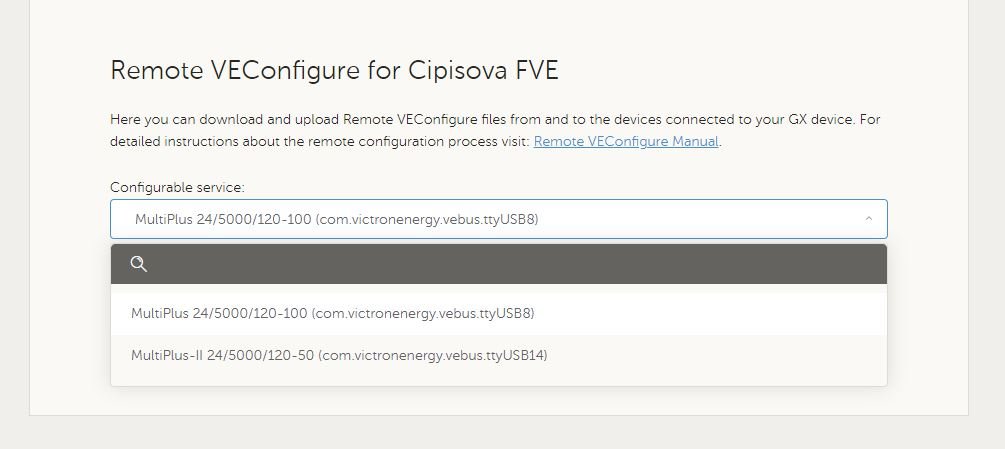

Když si pořídíš další mk3/usb, tak uvidíš všechny. Mám to už ověřené.
Strejda
- Příspěvky: 40
- Registrován: pát lis 17, 2023 8:03 pm
- Reputace: 3
- Lokalita: Morava
Re: Victron power assist
Jako tu třífázovou trojici do cerba přes jeden Mk3USB a čtvrtý MP přes další Mk3USB? Nebo jedno z toho přímo přes VEBus?
- Příspěvky: 6865
- Reputace: 957
Á je správně. Teda, já nemám cerbo, takže přímo vebus nemám, tak proto mám ty převodníky dva. Takže teoreticky by ti stačilo tu trojkombinaci na ten vebus v cerbu a ten čtvrtý na samostatný mk3 přes usb.

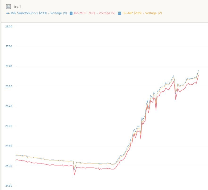

A tady je vidět, jak je jeden MP ujetý na baterkách oproti druhému MP, o celkem dost, o 100 mV:
