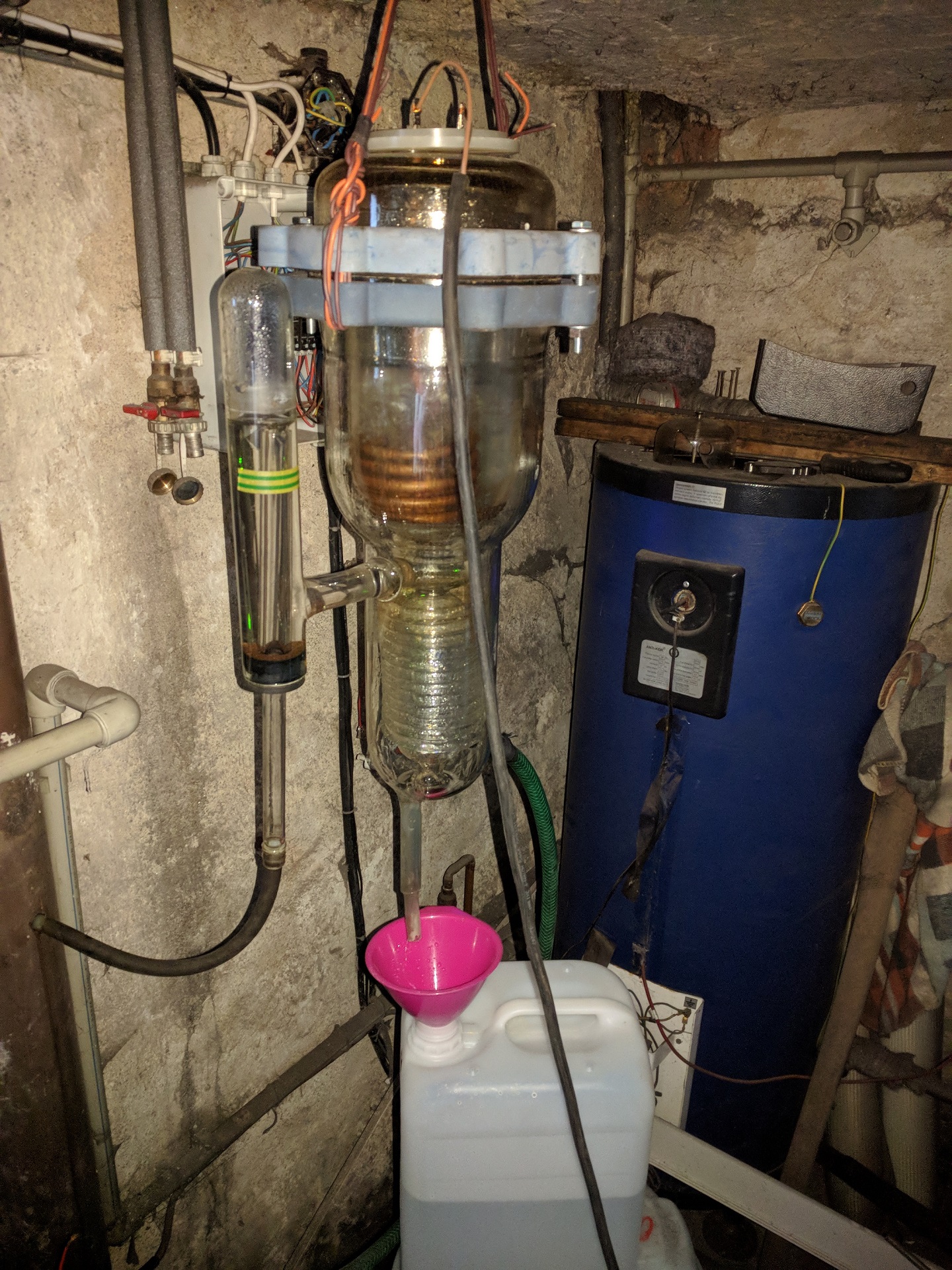

Nový příspěvek od goodbie »
já pužívám destilátor simax místo deskovejch elektrod jsem do něj nechal udělat topné těleso 1600w a v létě je vody až až,vodu z klimatizací a sušiček bych nepoužíval určitě v tom bude plno nečistot co voda vezme s sebou
Vitek píše:
Quickyprd píše:
Ono to tak zabírá celou zvukové izolovanou místnost, spotřeba radši nevědět a cena v řádech milionů, jen náhradní nerezové čerpadlo stalo asi 500tisic...ono když to jde doslova pacientům přímo do žil, tak nejde tolerovat skoro nic. Já to beru jen proto, že to mam po ruce. Tenhle superciste vody to vyrobí několik hektolitrů denně a pracuje 12hodin každý den v týdnu a již 12rok v kuse..holt made in germany :)
P.S. tak technik kecá vodivost je "jen" 0,43...tedy jen 100x nižší...doma pak pošlu fotky, z mobilu to moc nejde.
Diky. Dokaze nekdo v mensim doma tu destilku vyrobit? Resp vyrabi to nekdo?
ano já,psal jsem,že mám doma simax destilátor

Nový příspěvek od jahodovák »
Pěknej kousek,ještě se ale stále prodávají dokonce i v různých velkostech,v práci jsem je vždy měl,jediná nevýhoda byla,že asi tak po osmi hodinách byly elektrody totálně zanešené vodním kamenem.Dalo by se tam použít i to těleso co vidím na fotce ale muselo by se čistit ještě častěji.Vstupní voda měla 6,3 mval tvrdosti.Po náhradě RO se snížila cena vyrobené vody asi na třetinu a kvalita vyrobené vody stoupla,asi z 8mi mikrosímens pod 1mikrosímens.Stejnou jsem si pořídil i domů,konduktometr který je dodávan k výrobku ukazuje stále 0 což ale nebude pravda protože má malou citlivost,měřením citlivějším je ale stále pod 1ním mikrosímens,elektřinu to moc nežere a celá ta sranda stála do 9k.Vyrábí to zhuba do 500l za 24 hodin.
