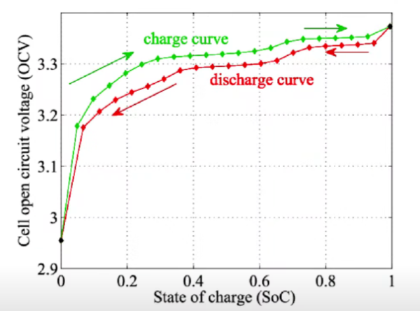

Já si tedy věrohodností toho "chartu" (který vůbec není chart
) nejsem moc jistý. Díval jsem se, jak to dělá Pylontech a ten nejde NIKDY nad 3,57 V,. A za serióznější graf nabíjení a vybíjení LFP bych považoval tenhle:
