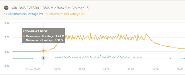

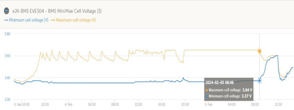

No teď jsem si tu sadu "ručně" rozhodil úplně. Ten slabý článek jsem přes nabíječku jednorázově dobil do 100% SOC, ale je to krásná ukázka všech těch souvislostí.
které jsou u LiFePo4 známé, ale ... Teď sice několik dní po sobě krásně svítí sluníčko, ale ten jeden - nyní nejlepší článek - tu baterii odpojí již po několika desítkách minut - včera v 8:26 se baterie začaly dobíjet a v 8:45 se zapne ballancing překročením napětí 3,4V a v 10:09 je ten nabitý článek na 3,65 V a JK-BMS vypíná nabíjení. Tedy 1:40 min celková doba dobíjení téhle baterie a 1:24 minut s banancingem. A JK-BMS bude hlásit 100%SOC
Nojo, chtěl jsem baterii pomoci a místo toho jsem ji dorazil. Tedy skoro... Zajímavé je, že ten nabitý článek potom drží napětí 24h těsně u 3,4V. Kdybych nastavil balancování někam na 3,3V, tak by to možná balancovalo z tohoto článku celý den. Laboratorní zdroj 60V už dorazil, tak jestli bude pár slunečných dní, mám co dělat.
Předpokládám, že ten nabíjecí proud aby se TOP článek udržel pod 3,65V by musel být maximálně ten balanční proud, takže dobíjet proudem 1A max. Ale zase bych u toho nemusel být a prostě to takhle necaht běžet 3 dny (teoreticky počítám těch 60Ah) a jen občas upravovat maximální napětí baterie jako celku.

No jo no. Abych nebyl zase tak pesimistický a nas..ný jako ráno -
- ten TOP článek to takhle drží už několikátý den => opravdu byl tedy "jen" špatně balancovaný a jeho kapacita velmi dobře drží
- ten TOP článek spadne pod 3,4V až někdy kolem 22 hod. Takže balancing je z tohoto článku asi živen cca 13 hodin. Tak ono to nějaký ten náboj převede. I když na napětí minimálního článku to moc vidět není.

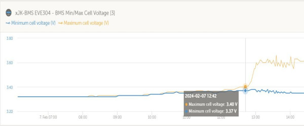

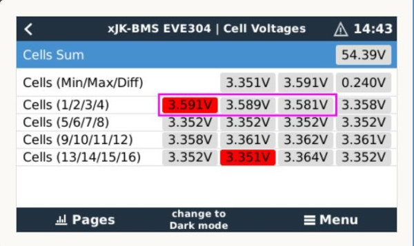

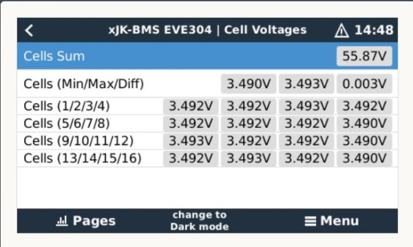

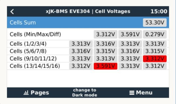

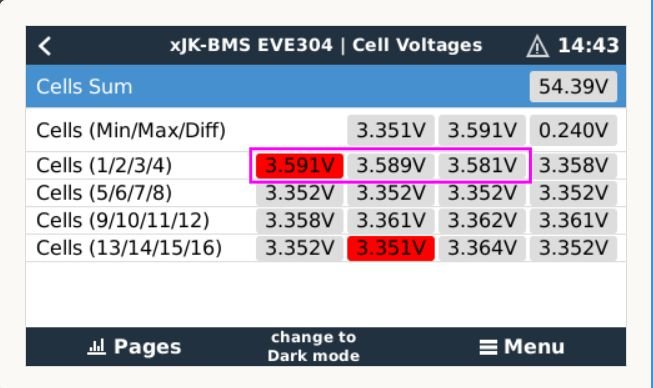

Akce nakonec byla - jak tomu často bývá u DIY - složitější. I když pořád jednodušší, než baterii celou rozebírat. Pořídil jsem si NEEY 4TH 4A Smart Active Balancer. Odeslání z Polska, takže opravdu to tady bylo za pár dní. Mezitím jsem zkoušel tu variantu č.1, tedy laboratorní zdroj, omezení proudu na 1A, aby jakmile dojde některý článek na 3,65V, tak aby JK-BMS zvládalo přesměrovat náboj kam je potřeba. Tento postup více/méně funguje. Ale - když chci napíjet na 100% SOC a hlavně balancovat, musím jít na max. tedy 3,65V. Pokud nastavím JK-BMS na 3,65V, tak ona sice zvládá přesouvat náboj, ale také vypne nabíjení. Výsledkem je pila mezi Umax a Urecovery. A ta zpomaluje balancování.
A teprve tady jsem pochopil zásadní rozdíl mezi balancérem NEEY a BMSkou. Tedy balancér prostě přelévá náboj a o Umax se nestará. Respektive není zařízený na vypínání celého systému. Kombinace JK-BMS a balancéru je tak na takovouto akci ideální.
Obrázek vydá za 10 slov:
Předpokládám, že akci ještě jednou zopakuji, odběr celé baterie na 100%SOC byl 1,46A, tedy 0,5%Ah, tak lze s vysokou pravděpodobností předpokládat, že je opravdu hotovo, ale pro klid duše to takhle budu ještě jednou trápit pár hodin. A samozřejmě ještě uvidím, jak ta křivka bude vypadat až se do toho pustí Victron a sluníčko.
- 3 a 4.2. běžel laboratorní zdroj a JK-BMS. Bojoval jsem s aplikací u NEEY, více ZDE.
- 4.2 kolem 11 hodiny jsem zprovoznil aplikaci a spustil balancer. Hrál jsem si s nastavením max. proudu, k večeru se dostaly skoro všechny články na 3,6, kromě 10-12-13. Proč nevím, asi špatně balancované historicky.
- kolem 19 hodiny jsem vzal ten zdroj a připojil jsem jej pouze na ty nejslabší články a dobíjel jsem je mimo celek max proudem 10A. Proto klesá Umax, protože ty nejvíce nabité články nejsou nyní nabíjeny a logicky klesají.
- poté, co jsem ty nejslabší dostal na 3,6V jsem nastavil napětí zdroje na celou baterii, tedy na 58,4V (3,65*16) a proudové omezení na 3,5A. A šel jsem si po svých. Až do dnešní cca. 12 hodiny, kdy jsem externí nabíjení na SOC ukončil a vrátil baterii zpět na Victron.

Takze si nakoniec spravil to, co som ti odporucil z mojej vlastnej skusenosti. A zaroven si potvrdil moje zavery. Takze u mna to nebol nahodny omyl, ale funkcne riesenie. Vdaka

No me by ted zajimalo na kolik nastavis Absorption a kolik minut ji v tom nechas, a od kolika voltu zacne balancovani clanku?

Velmi správná otázka. Ještě se k ní vrátím. I když celá baterie bere z laboratorního zdroje 1,5A, nemusí to vůbec znamenat, že je dobalancováno. Ale já jsem stejně musel zanechal pokusů, takže jsem tam ten balancer nechal a nastavil jsem mu že má začít balancovat na 3,45V. Teď bylo pár dní ošklivo, sluníčko trochu vylezlo až dnes. Takže nebalancoval. Výsledek mě vlastně nepřekvapil, jen jsem doufal v jiný
Takže optimizmus ano, ale co nejdříve napojit na ten laboratorní zdroj a nechat to balancovat podstatně déle. To už jsem psal, že? Teď to ještě udělat.
1. na Victron MPPT teď mám Absorption na 56V = 3,5V
2. Nechal jsem tam pokusné 2h, původně jsem měl nastaveno v Victron MPPT - Adaptive
3. NEEY mám nastaveno START = 3,45V; Sleep = 3,35V
4. Na JK-BMS je nastaveno startballance= 3,40V; overvoltageprotection= 3,60V
Po balancování bych na Victron MPPT dal mé původní hodnoty, tedy Absorption 54,4V= 3,40V; Doba Adaptive, možná spíše 1hod. a NEEY bych chtěl dát pryč a nechat pracovat jen JK-BMS.
- Příspěvky: 4713
- Reputace:316
Re: Správné balancování jednoho článku?
BMS umí balancovat větším proudem?
Pokud ne nech tam ten externí balancer, ten v BMS vypni - protože jak se budou hádat tak to budou mrvit.
Ten externí nastav start na 3.35V vypnutí na 3.2V přesnost 10mV a nabíjení dej na 3.45V a nech ho dlouhou dobu klidně 3h a podobně pokud by nějaký článek se blížil k 3.6V tak nastav menší napětí třeba těch 3.40V aby to balancer stíhal přesouvat.
