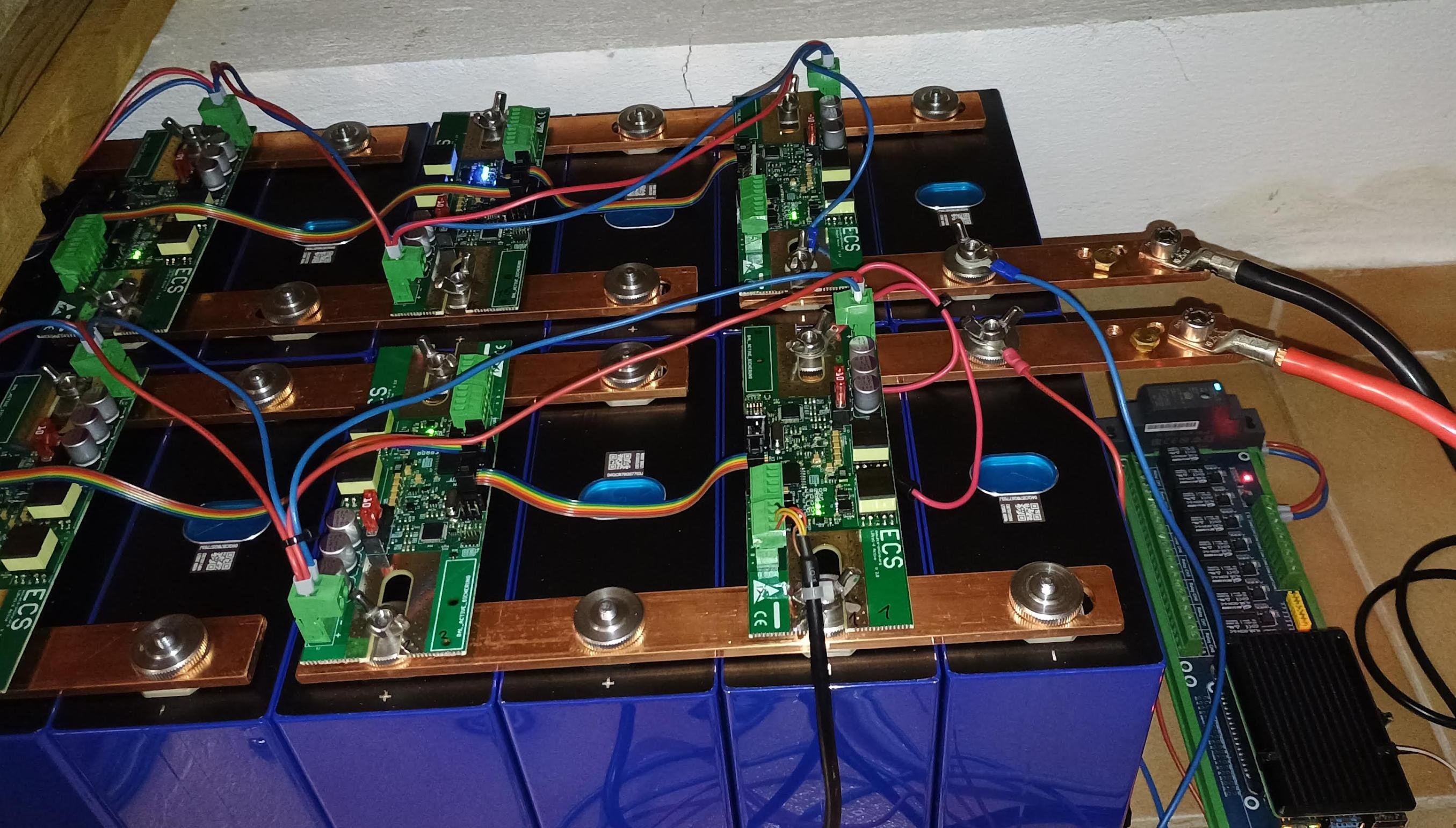

Výbuch EVE 304 Ah při balancování na 3,65V
Při balancování článku LiFePO4 EVE 304 Ah na napětí 3,65 V došlo k výbuchu nafouklého článku po odpojení balanceru, pravděpodobně kvůli neschopnosti uvolnit přebytečný náboj. Článek zůstal napětím stabilní, nehořel a pojistka vystřelila, což zabránilo větším škodám. Doporučuje se opatrnost při balancování a ukončování nabíjení, zejména sledovat proud a napětí, aby nedošlo k přetížení nebo poškození článků.

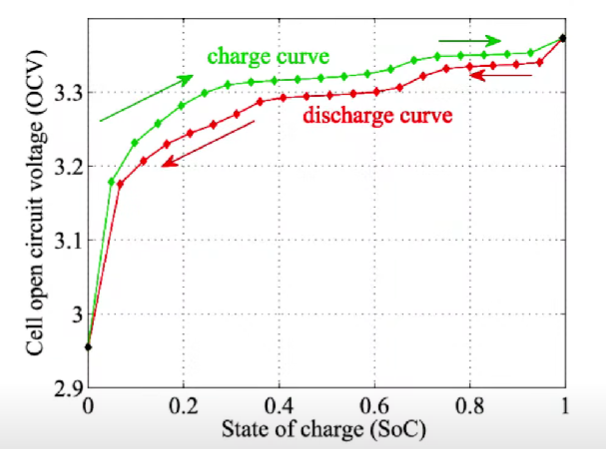

Já si tedy věrohodností toho "chartu" (který vůbec není chart
) nejsem moc jistý. Díval jsem se, jak to dělá Pylontech a ten nejde NIKDY nad 3,57 V,. A za serióznější graf nabíjení a vybíjení LFP bych považoval tenhle:
