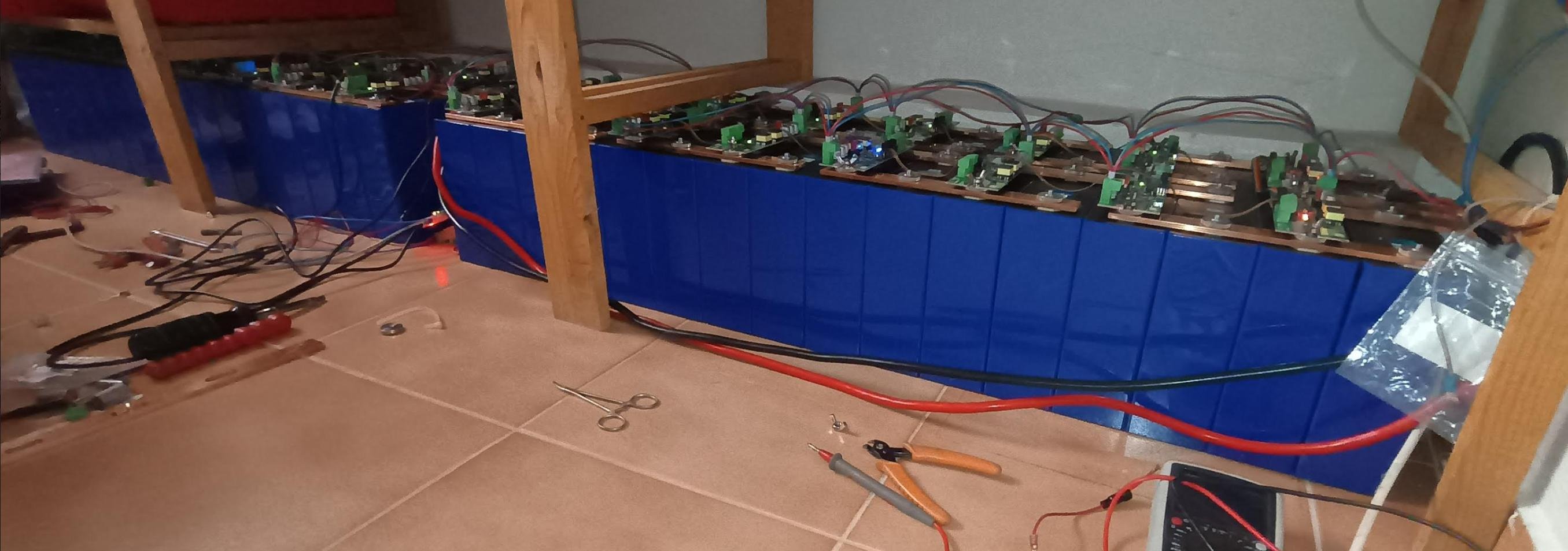

Tak uff, 2 x 16s2p z EVE280Kv3 + Aktivní (DC/DC konve) BMS v2
1120Ah - pro náš pražský byteček až až.
Jeden modul má něco kolem 28,8kWh, pro byt dva moduly, pro barák 4.

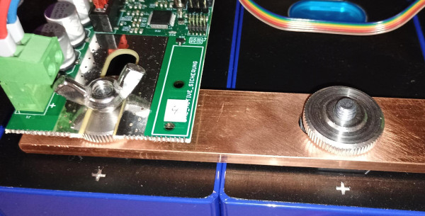

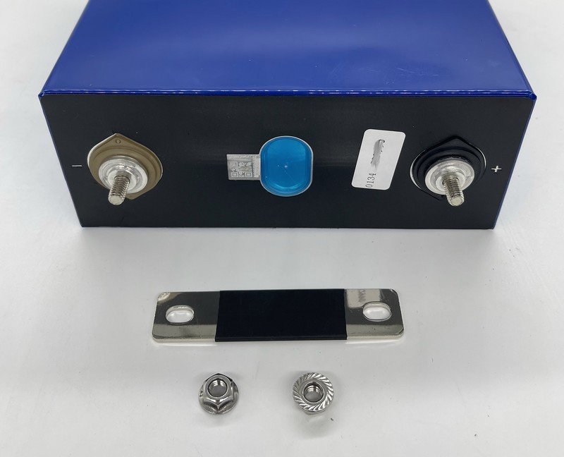

Myslíš takové ty M14-M6 adaptery? Ty jsou pro Winstony. Tady kouká závit z článku, takže jsou potřeba matky.

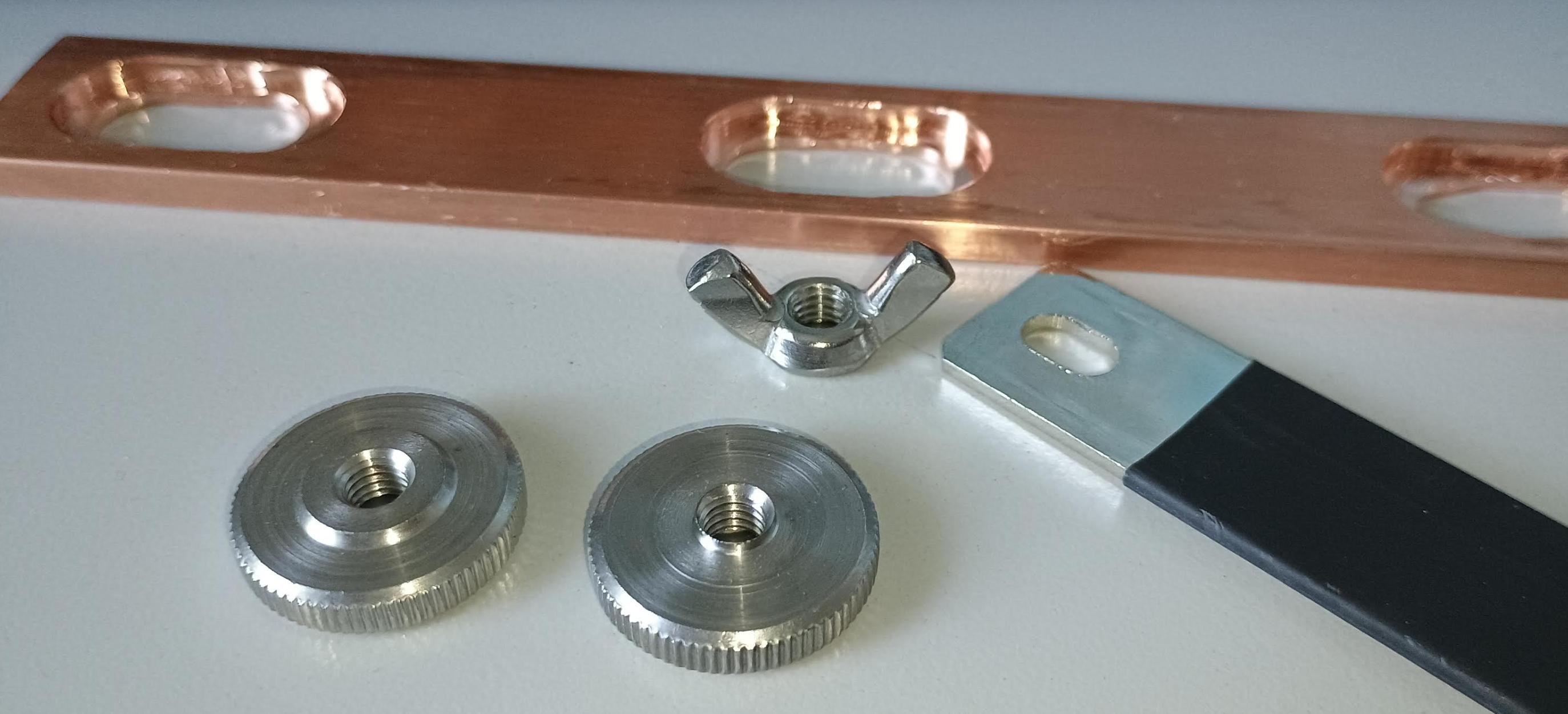

Ale úplně jsem si to soustružení nerezu odpustit nemohl:
Princip je podobný. Jedna matice drží busbar, jedna (vysoustružená - kroužek aretuje) busbar a BMS (křídlová nad tím). Vše se dá utáhnout ručně.
No a busbar je vyfrézovaný, protože ten plech co přichází s články je pro ..Xp konfigurace zcela nepoužitelný.

Mosaz by nebyla špatná (a na obrábění ještě jednodušší), ale takové matice neseženeš,
alespoň ne za křesťanskou cenu. Trochu mosazi tam mám
výhoda masivních busbarů je, že do nich můžeš udělat závit a už se nes*at s matkami.
Je to při instalaci celkem úleva.

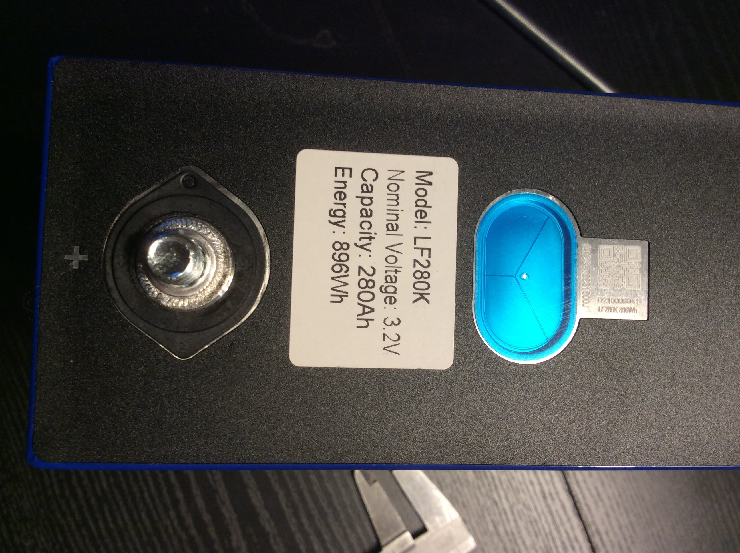

Nevím. Zkus to. Jen podotýkám, že délka závitu na baterii je omezená. Pokud tam tedy dostaneš
5mm Cu lištu, matici, podložku, BMS a další matici (co bude držet BMS), tak se pochlub fotkou.

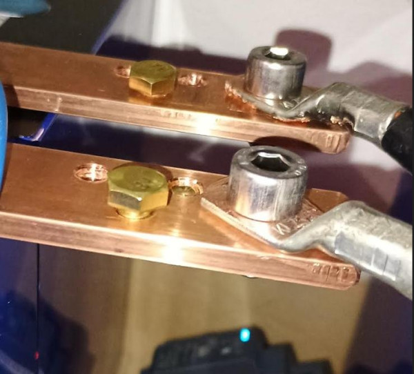

brutálnější jsou terminály s M8 šroubem, je tam cca 1.5mm na kontakt busbaru (který má i větší oválnou díru..)

Jo, to je masakr. "Ten šroub je ta cesta" :D
Každý terminál má nějaké své optimální řešení, ale některé terminály jsou tedy hodně nepovedené.
Dík za info - s tím jsem se ještě nesetkal. Kdo to nabízí?
edit:
Jedná se prý o starou verzi (v1 nebo v2), která má údajně 6000 cyklů (u v3 tvrdí vehementně 8000).
