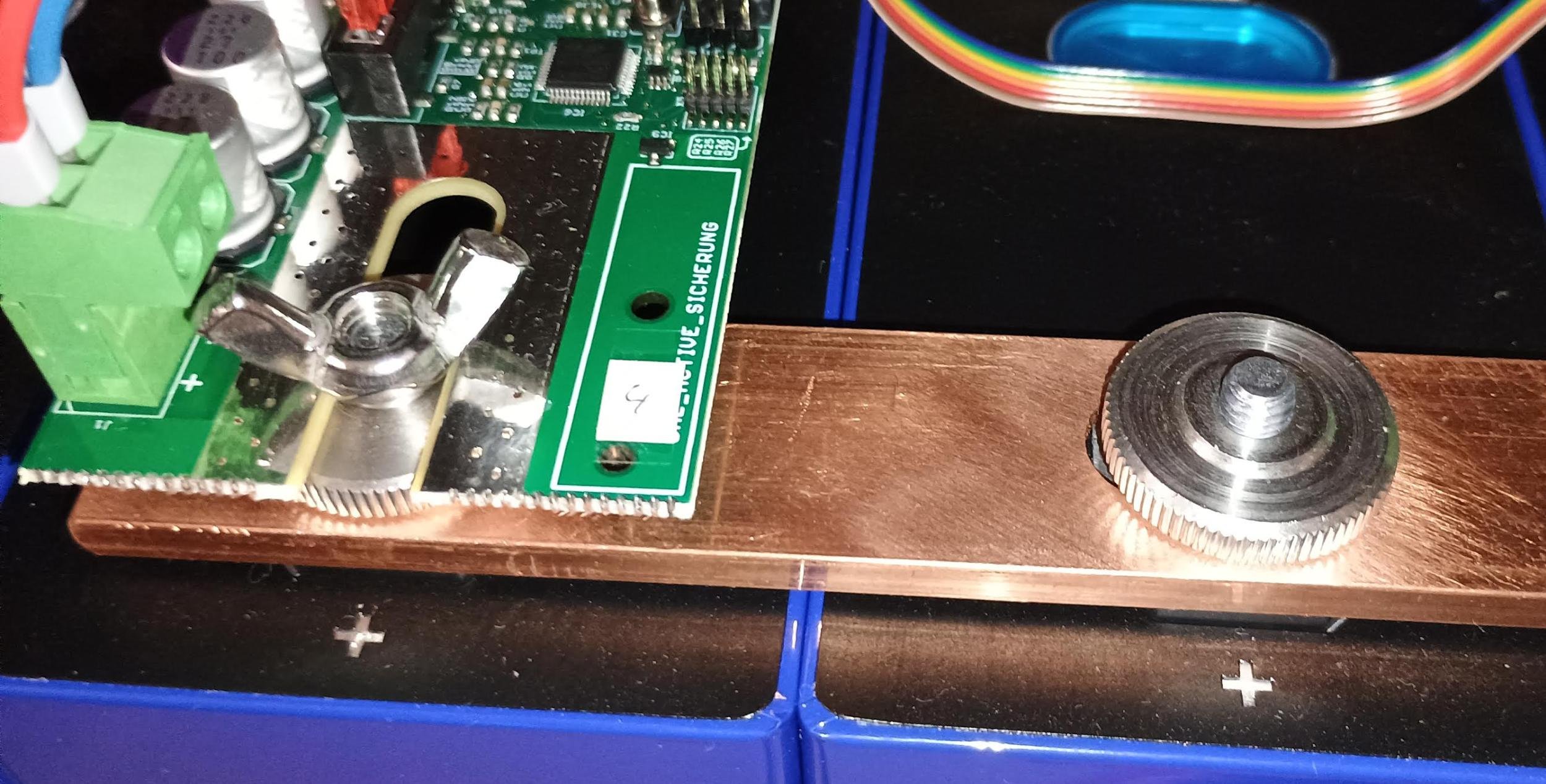

Tak uff, 2 x 16s2p z EVE280Kv3 + Aktivní (DC/DC konve) BMS v2
1120Ah - pro náš pražský byteček až až.
Jeden modul má něco kolem 28,8kWh, pro byt dva moduly, pro barák 4.
Teď když si každý může pořídit EVE články za babku, tak zvažuji, jestli
nenabídnout tu omáčku kolem jako DIY stavebnici.

Máš moc pěkné festovní busbary. Na pólech akumulátorů máš našroubované ty svoje DIY nerez prodlužováky?

Myslíš takové ty M14-M6 adaptery? Ty jsou pro Winstony. Tady kouká závit z článku, takže jsou potřeba matky.pibi píše: stř kvě 15, 2024 9:21 amMáš moc pěkné festovní busbary. Na pólech akumulátorů máš našroubované ty svoje DIY nerez prodlužováky?
Ale úplně jsem si to soustružení nerezu odpustit nemohl: Princip je podobný. Jedna matice drží busbar, jedna (vysoustružená - kroužek aretuje) busbar a BMS (křídlová nad tím). Vše se dá utáhnout ručně. No a busbar je vyfrézovaný, protože ten plech co přichází s články je pro ..Xp konfigurace zcela nepoužitelný.
Připadá mi to ale pěkně modulární, i když je ta kapacita tak křivé číslo. Vlastně se takto dá vytvořit
perfektní systém pro chatu (1x), Byt (2x), Barák (3-4x)... Víc jsem zatím nezkoušel, ale vidím, že "v běžném životě"
je v současné době 100kWh považováno za velkou kapacitu pro výrobní halu.
Naposledy upravil(a) PetaJoule dne stř kvě 15, 2024 11:44 am, celkem upraveno 1 x.

Proč z nerezu a ne třeba mosazi?

Řešíš nějak přechod Al/Cu na vývodech z akumulátorů, nebo máš jiné provedení vývodů?

Mosaz by nebyla špatná (a na obrábění ještě jednodušší), ale takové matice neseženeš,
alespoň ne za křesťanskou cenu. Trochu mosazi tam mám výhoda masivních busbarů je, že do nich můžeš udělat závit a už se nes*at s matkami.
Je to při instalaci celkem úleva.
Vím o problematice, ale neřeším. U Winstonů jsem to (já i ostatní) také nikdy neřešilpibi píše: stř kvě 15, 2024 11:46 amŘešíš nějak přechod Al/Cu na vývodech z akumulátorů, nebo máš jiné provedení vývodů?
a zatím dobrý - právě jsem rozebral 12 let starou instalaci.
On hliník je krom sebe a Humpolce nekompatibilní se vším. I niklem a cínem.
Klauke k tomu má víc. https://www.klauke.com/cz/de/al-und-cu- ... -verbinden

Opravdu?PetaJoule píše: stř kvě 15, 2024 12:06 pmMosaz by nebyla špatná (a na obrábění ještě jednodušší), ale takové matice neseženeš,
https://www.kutil.cz/spojovaci-material ... z-din-934/

Jo, opravdu. Jak na tuhle položíš daný BMS a čím jej pak upevníš? Zkus najít stejné matice které jsem nahoře zobrazil.

Co třeba pomocí mosazných podložek v ceně kolem 5 Kč?

Nevím. Zkus to. Jen podotýkám, že délka závitu na baterii je omezená. Pokud tam tedy dostanešunicast píše: stř kvě 15, 2024 12:44 pmCo třeba pomocí mosazných podložek v ceně kolem 5 Kč?
https://www.kutil.cz/spojovaci-material ... z-din-9021
5mm Cu lištu, matici, podložku, BMS a další matici (co bude držet BMS), tak se pochlub fotkou.

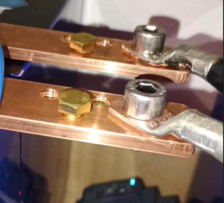

brutálnější jsou terminály s M8 šroubem, je tam cca 1.5mm na kontakt busbaru (který má i větší oválnou díru..)
kdo si hraje nezlobí

Jo, to je masakr. "Ten šroub je ta cesta"mopadzi píše: stř kvě 15, 2024 1:10 pmbrutálnější jsou terminály s M8 šroubem, je tam cca 1.5mm na kontakt busbaru (který má i větší oválnou díru..)
Každý terminál má nějaké své optimální řešení, ale některé terminály jsou tedy hodně nepovedené.
Dík za info - s tím jsem se ještě nesetkal. Kdo to nabízí?

Dobrej nápad,tak vytáhnu z bedny pár kousků mosazi a zkusím jich pár vytočit,takovej kopáč soustruh mám,ma to bude stačit,jak se dívám,pujde to dělat i od oka....teda mimo závit...
