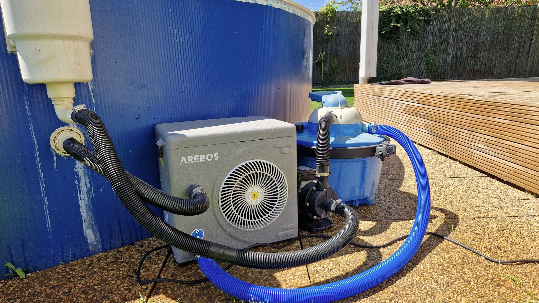

A je to doma
Ešte to musím zapojiť ku HA, vzdialené ovládanie je povinnosť. Hadice zoptimalizujem zajtra

Ja uz vcera taky testoval jen cekam na rozvadec IP65 abych mohl pridat stykac na tepelko protoze to moje nema wifi
- Příspěvky: 3932
- Reputace:882
Re: Vytezovani tepelne cerpadlo bazen
Ani moje, bude len on/off.

Mám taky takovou kostku a při vypínání nejdřív vypnu filtraci a se zpožděním 1 minutu potom TČ, protože když se vypne filtrace, tak TČ zjistí že není průtok, vypne kompresor a potom ještě dochlazuje a bůh ví co ještě (skoro půl minuty) než se taky vypne a čeká připravené.
