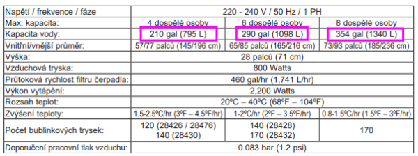

Stačí vyplnit 2000 litrů... Měnit varianty výkonu spirály.
Například: ohřev 2000L z 20 na 35 Stupňů - s 2000W spirálou - 18h40min - je to 37,4kWh
Například: ohřev 2000L z 20 na 35 Stupňů - s 3000W spirálou - 12h27min - je to také 37,4kWh
Například: ohřev 2000L z 20 na 35 Stupňů - s 4000W spirálou - 9h20min - je to také 37,4kWh
Plus čerpadlo s filtrací.
Pokud to bude zakryté a izolované, na 20Stupňů to asi každý den nespadne
Otázka jsou ty tepelné ztráty každé konkrétní výřivky.
V součastný chvíli mě 2kWp vyrábí cca 7,5-10kWh denně - poslední 4 dny...
To bych potřeboval tedy 4x
Souhlasím s názorem, že se to nevyplatí - 50m černý hadice udělá službu větší s úplně jinými pořizovacími náklady.
Pokud má někdo na střeše hodně a denně přebytky, pak to není nutné řešit a jako prd zvládne i 2kubíky výřivku
PS: Rychlý pohled do manuálu ale o 2 kubíkach nepíše.
Začal bych tím manuálem, základní informace je trochu nepřesná
