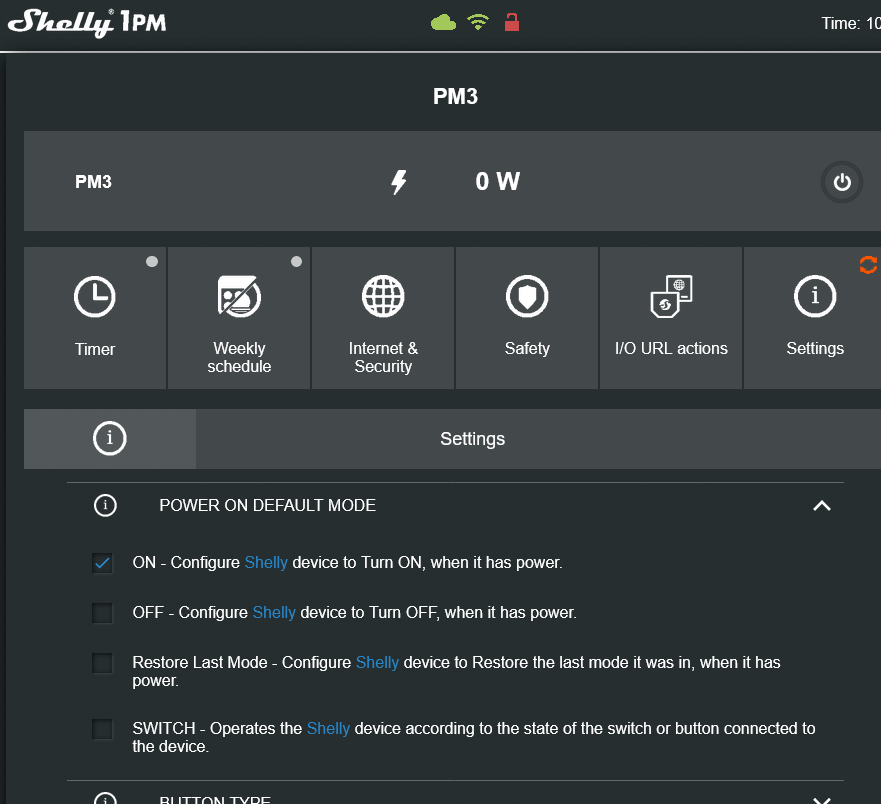

Kde to jde, tak se snažím zajistit funkčnost baráku i když něco selže.
Kde používám chytré zásuvky, které jsou spínány buď z HomeAssistant, nebo jiné aplikace, tak je obvykle nastavuji tak, aby se po výpadku elektřiny a třeba nefunkčnosti HA nastavily na stav ON. Aby po takové nepříjemnosti dům přestal být "smart" ale dalo se vše ovládat jako dříve - klimatizace, čerpadlo, ...:
U paralelně připojených měničů stále běží měnič 1. Automatizace sleduje výkon a dle potřeby zapne k měniči 1 i měnič 3 a popřípadě i měnič 2. K tomu využívám rozpínacích kontaktů relátek, aby při závadě automatizace (nefunkčním HA) byly v běhu všechny tři měniče. U vytěžovačů (třeba podlahové topení nebo boiler) to mám přesně naopak - využívám spínacích kontaktů a vytěžovače tak zůstanou vypnuté aby nespotřebovávaly baterii:

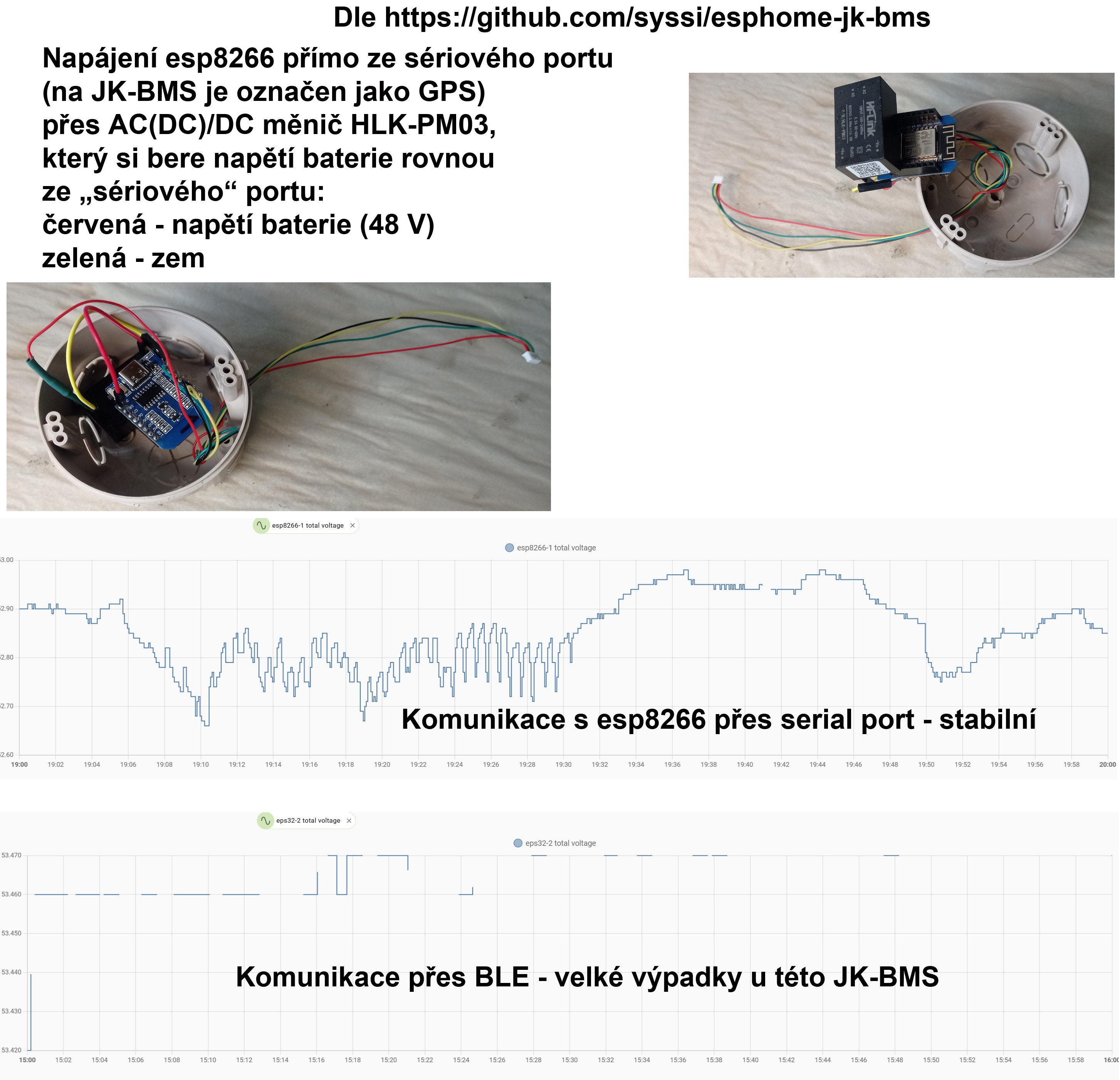

Překonal jsem lenost a u jednoho JK-BMS přešel z monitorování přes BLE na serial, protože z neznámých důvodů právě u tohoto jednoho byla komunikace nespolehlivá, dokonce horší, než u jiného, kde jedno esp obsluhovalo dvě JK-BMS.
JK-BMS má na sériovém konektoru (označený jako GPS) vyvedeno i napětí baterie, tak to jsem využil pro napájení AC(DC)/DC zdroje, kterým esp 8266 napájím. Usnadnilo to kabeláž. Zkoušel jsem nakrimplovat ten konektor, ale skončil jsem u objednání JST1.25, S 10piece 4Pin, Length 30cm na https://www.aliexpress.com/item/1005005606126356.html

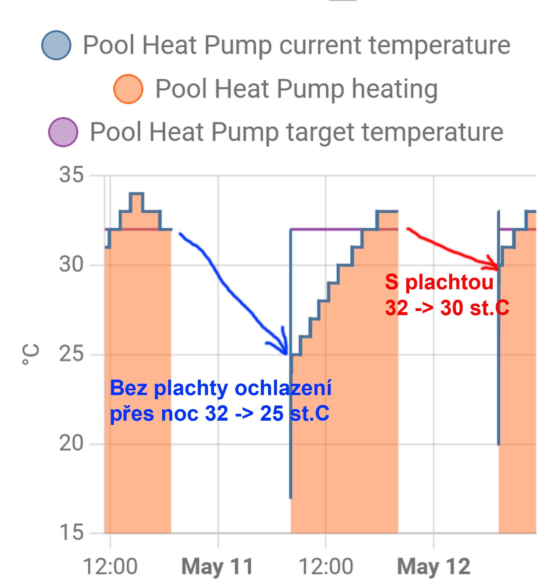

Sledovali jsme polární záři a tak jsem nezaplachtoval bazén. Tím mohu porovnat vliv přikrytí hladiny na noční ochlazení vody v bazénu: Elektřiny je nadbytek, takže následující den se bazén ohřeje, ale trvá to dlouho, zhruba 1 st.C za jednu hodinu, takže příjemně teplá voda by byla až navečer. I proto je důležité bazén přikrývat.
U tepelného čerpadla už od začátku jeho provozu sleduji náhodné sekundové výpadky odběru. Netuším, jestli se jedná o přípravu na závadu, reakci na nějakou nekvalitu napájení z měničů, chybu čínského programátora, nebo normální stav: Čerpadlo je invertorové, ale zdá se mi, že pro ohřev bazénu to je zbytečnost (akorát, že se možná už ani jiná nevyrábějí). Bazén má tak velkou tepelnou kapacitu, že čerpadlo běží velmi dlouho na plný výkon, pak se vypne i na 2-4 hodiny než teplota poklesne.

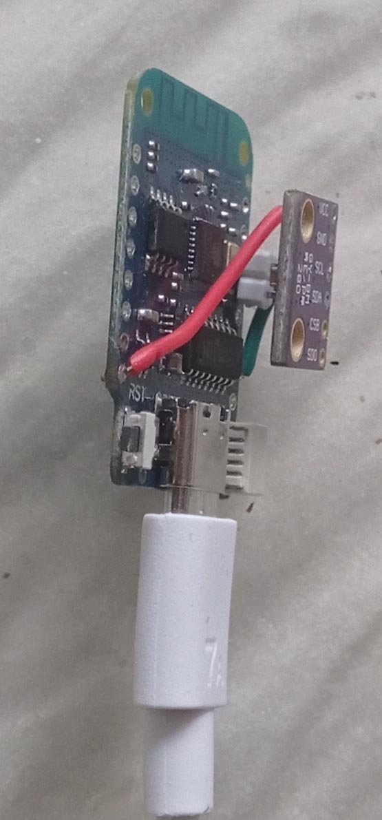

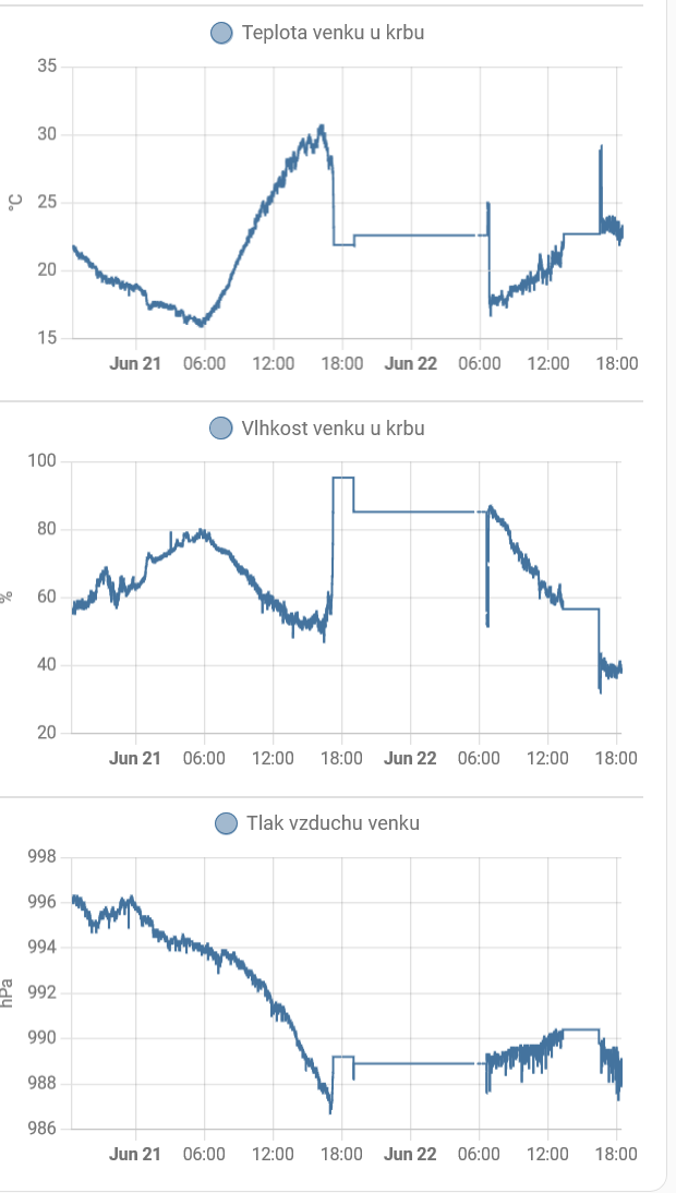

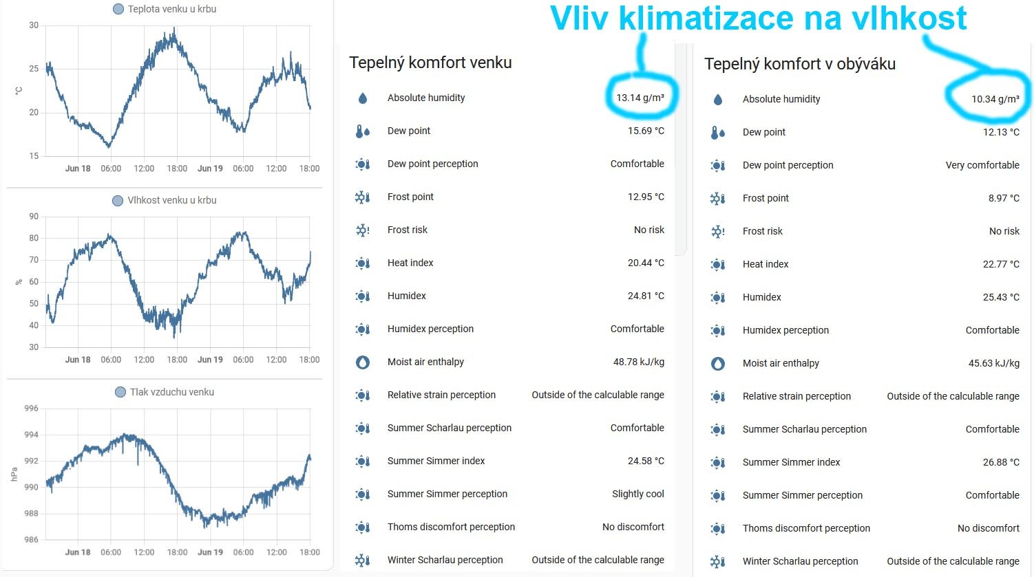

Varování, aby někdo neopakoval mou chybu. Je fajn měřit teplotu, relativní vlhkost a barometrický tlak. Třeba pomocí modulu BME-280. Ale modul nemůže být u desky esp32, i když tam krásně pasuje, protože pak měří teplotu (a vlhkost) u té destičky.

Když měřím teplotu a relativní vlhkost venku a v místnosti, mohu určit absolutní vlhkost (tedy kolik g vody je v m3 vzduchu). Abych to nemusel počítat (nebo spíš odečítat z tabulek), je na to pěkná integrace pro HA - Tepelný komfort
Vidím, jak účinně klimatizace odstraňuje vodu ze vzduchu a tím je v místnosti příjemněji (Very comfortable), zatímco venku je příjemně (Comfortable). Aplikace počítá i řadu dalších parametrů:

Včera padaly trakaře a i na snímač, který je venku pod střechou se dostala voda/mlha/? a nakonec jsem ho musel vyčistit: Používáte jako ochranu nějakou impregnaci na DPS? I kvůli vlhkosti?
