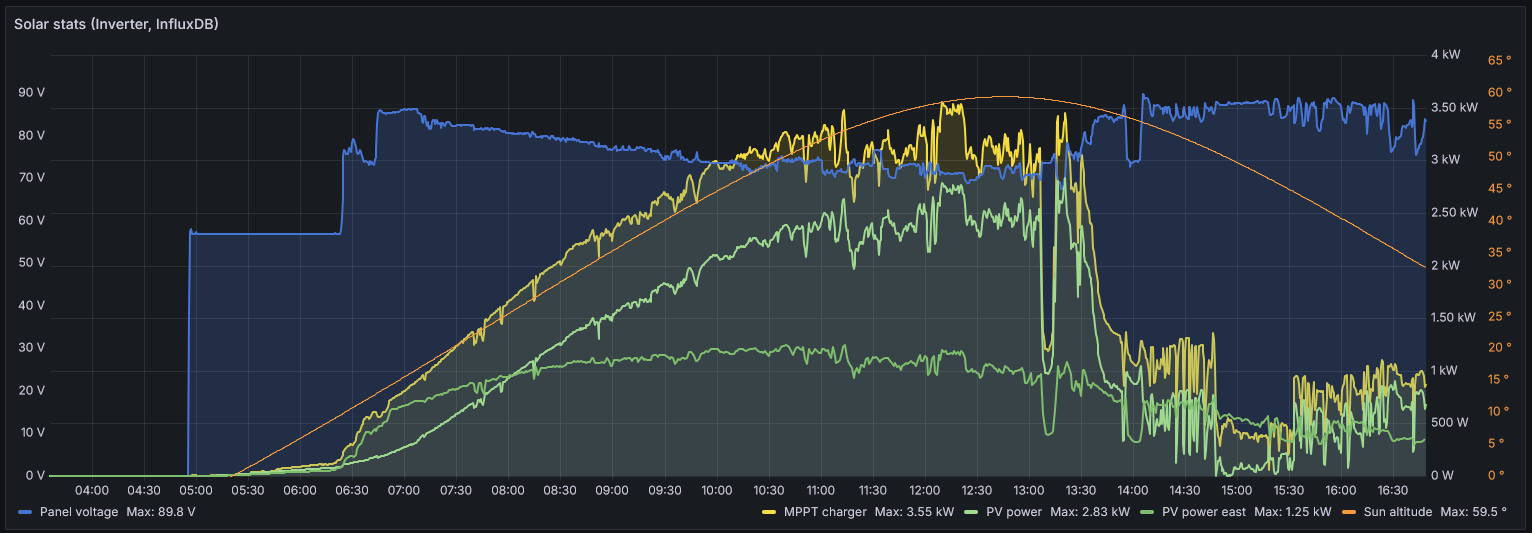

Ja len taká technická otázka. To "zimné Voc" sa objaví len keď MPPT urobí hľadanie nového maxima, alebo keby sa pri nejakej údržbe pripoja odpojené stringy. Pravda? Ak áno, nebolo by možné použiť nejaký varistor alebo niečo podobné, čo by tieto (predpokladám) kratučké špičky vedelo odfiltrovať?
EDIT: moje panely majú Voc 50.28V a mám ich zapojené ako 2S, prikladám graf zo dnešného dňa. Vmp max 89.8V

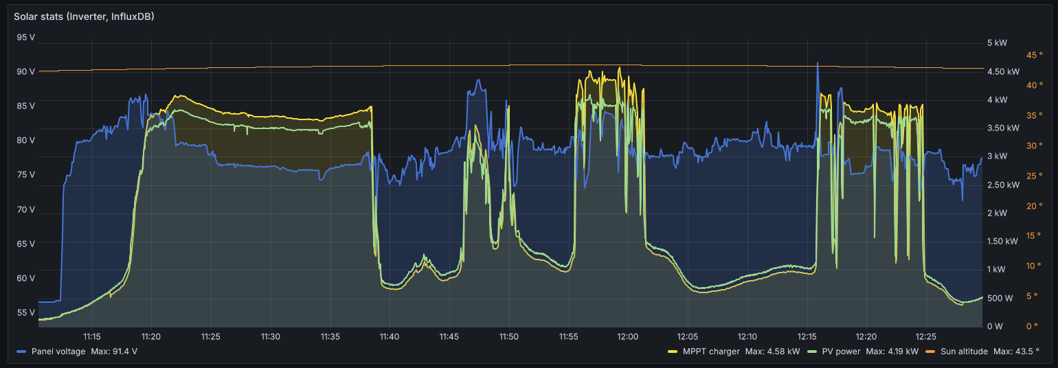

Nie, Voc tam nebude keď budú panely zaťažené. Voc je napätie bez záťaže, otvorený obvod.Soban píše: sob kvě 11, 2024 5:39 pmFakt se budou hledat berličky jak obejít VOC?
VOC tam bude jak bude mrznout a svítit slunko......
Jak to chcete ignorovat, vaše věc...
Vmp max 91.4V, 25.3.2024. Na grafe okolo 12:00 dávalo MPPT cez 4.5 kW, pričom max. MUST PV1800 je 80A = 80 * 54V (baterka) = 4.32 kW. Vmp bolo vtedy iba cca 75V.
A ja nič neignorujem, ja sa len pýtam. MUST PV1800 má limit Voc 150V, ja som v pohode.
Záleží, ako prebieha hľadanie max pointu na konkrétnom MPPT, ale nepredpokladám, že nechá odpojené panely na 10 sekúnd. Na MUSTe som nikdy nevidel Voc napätie...Kostěj píše: sob kvě 11, 2024 5:43 pmTen varistor by musel alespoň několik minut udržet řádově kilowatty výkonu. Stálo by to stejně jako jiný měnič.

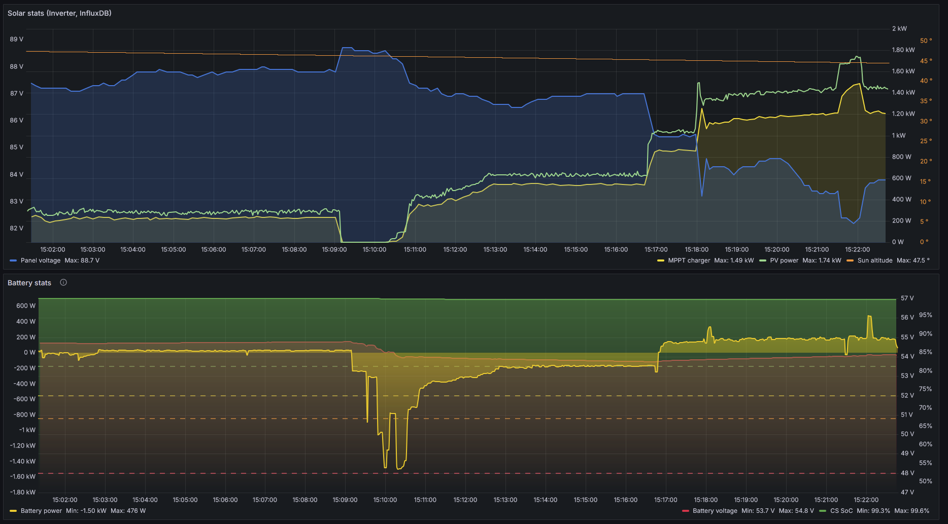

Ešte raz, pozri ďalší graf. Do 15:09 sa nabíjala batéria už len s 2A prúdom (top balancing), potom sa znížilo napätie bulk/float a MPPT malo NULOVÝ výkon, začalo sa brať z batérie. Napätie na paneloch stúplo o cca 1 volt! Kde v prdeli je to Voc?
Ja vám tu nechcem narúšať Voc mantru, len vám ukazujem dáta (2 sekundový interval zberu do InfluxDB) z reálnej prevádzky PV1800. Čo urobí EAsun, alebo EPever netuším.
