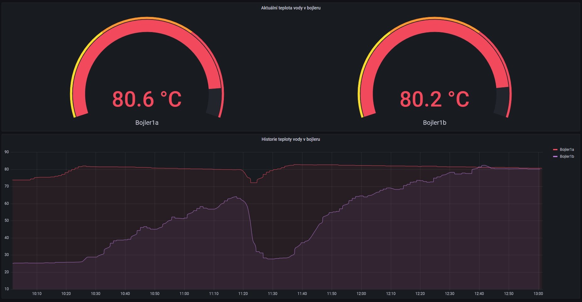

Výsledek testu:
13:00 hod. Bojler ohřátý na max. Baterka nabitá taky téměř do plna. Protizátěž (trouba) má taky splněno.

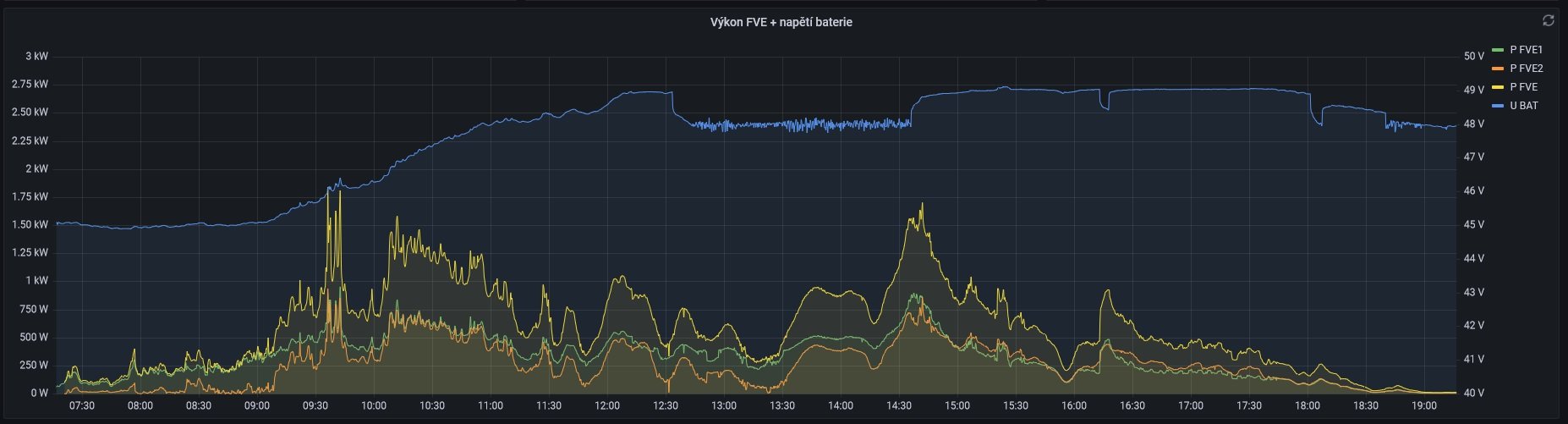

Jinak aktuálně testuju variantu, že bojler je i v tomhle přiznivém období připojen na FVE přes vytěžovač nastavený na těch 48V a nahřívá se vlastně nonstop. Má to pro mne 2 zajímavé efekty. Za prvé se bojler začne nahřívat až už je skoro nabitá baterka a za druhé když se zamračí a začne klesat napětí na baterce, tak vytěžovač bojler odpojí a čeka na příznivější podmínky. Stejně tak když se zapne nějaký výkonný spotřebič a není momentálně výkon v panelech. Takže mi baterka nevydrží možná 15 let ale 30. Ale to už možná budu potřebovat jinou menší baterku

A ještě výsledky z dnešního slabšího počasí. Protože jsme byli oba v práci, tak ale nebyl skoro žádný odběr teplé vody. Ale asi to fungovat bude. Uvidíme. Nechám to pár dnů takhle bežet.
