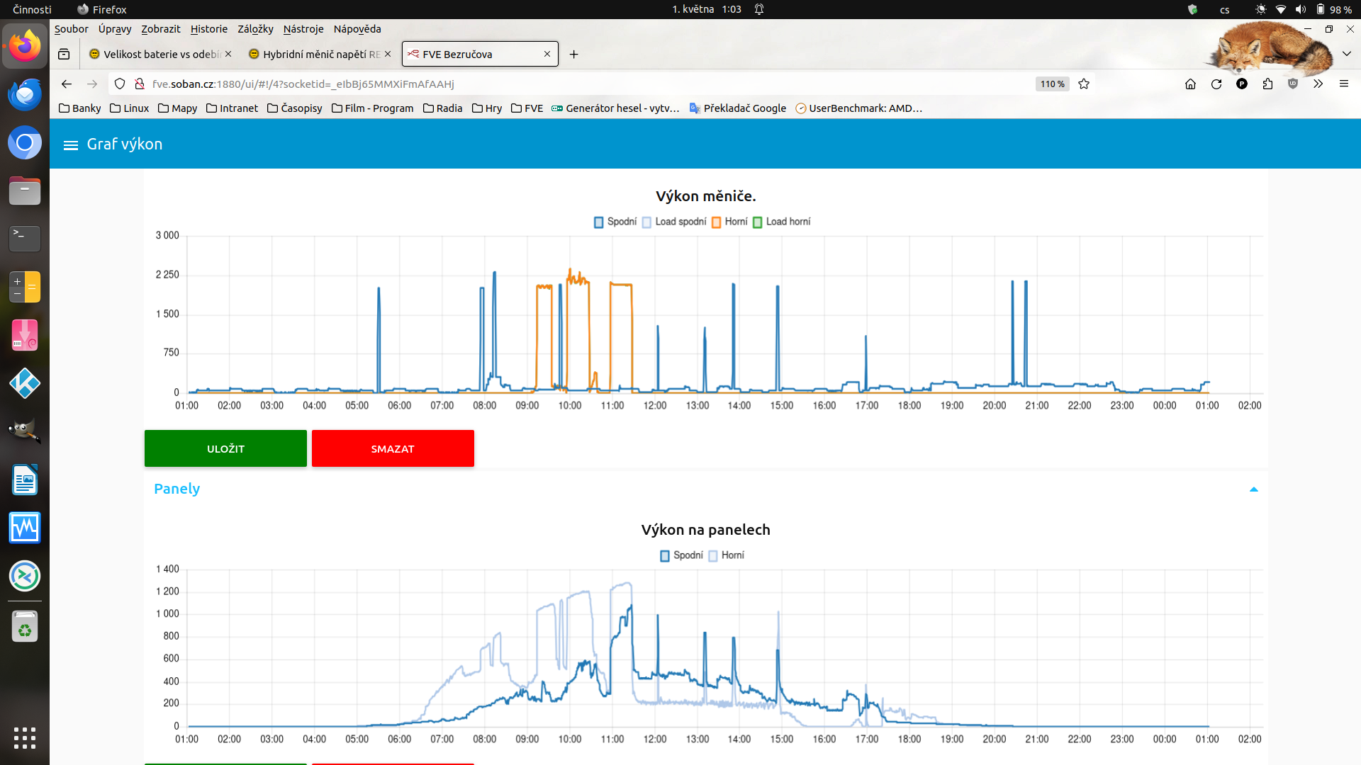

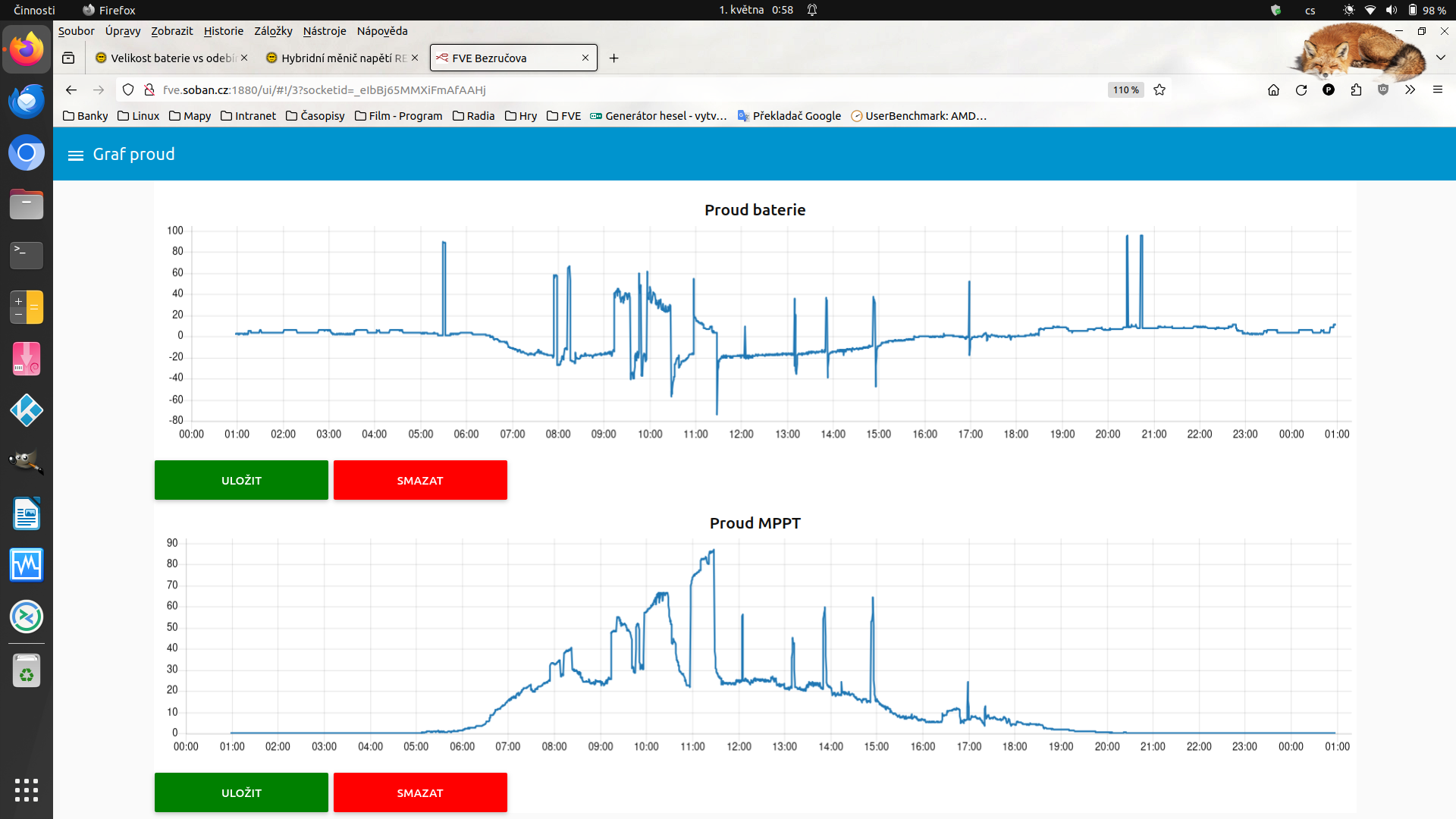

Moje reálné proudy za dnešek či spíše včerejšek....
proud
proud
A příslušný výkon měničů.....
Výkon
Výkon
3,6kWp::pv:: | 2x MUST PV18-3024 VHM, 3kW/24V | 1x INVERTER 5kW/24V | 16kWh*batt*
