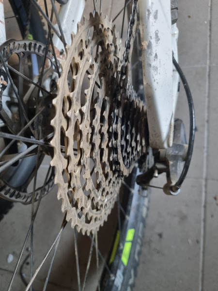

Čemu říkáš výborná výdrž? Zajímal by mne počet km do odpisu kazety. Já mám Sram CS-PG1210 Eagle, 11-50z a kolo s nejnižším počtem zubů (11) jsem smetl za 800km a další se se třinácti zuby po tisíci km. Řídící jednotku nemám čipovanou a tak na nejtěžší převody už jezdím bez podpory motoru kolem 30 km/h. Připadá mi to, jako by snad ani zuby na kazetě nebyly povrchově kalené. Řetěz není natažený (podle měrky je v toleranci) a tak si nedokážu vysvětlit tak výrazné opotřebení kazety. Teď, po 1300 km už jsem musel jedenáctizubové kolečko úplně zablokovat, protože řetěz na něm už jen přeskakuje. Lživé zdůvodnění dodavatele, že je to způsobeno nevhodným řazením, je nesmyslné, neboť nejsem ochoten na rovince při 35 km/h šlapat kadencí přes 100 otáček za minutu, abych mohl mít zařazeno kolečko s patnácti zuby. Různé vtipné komentáře o tom, že je to způsobené příliš velkou silou pomocného motoru jsou také mimo mísu, jelikož při těchto rychlostech už je motor dávno odpojený.Franta2776 píše: pát dub 26, 2024 9:13 amMám tuto kazetu a výdrž je výborná

To je typické na ebikoch, lebo každý na tom jazdí 40 kmh na najrýchlejšom prevode po rovine. V lese na trailoch 10z koliesko nezoderieš. A hlavne, záťaž a opotrebenie malých koliesok je výrazne vyššia ako tých väčších.kybos píše: pát dub 26, 2024 10:11 amČemu říkáš výborná výdrž? Zajímal by mne počet km do odpisu kazety. Já mám Sram CS-PG1210 Eagle, 11-50z a kolo s nejnižším počtem zubů (11) jsem smetl za 800km a další se se třinácti zuby po tisíci km.

Já mám najeto 4700km a první řetěz jsem měnil při 4500km. Kazeta by měla vydržet 2-3řetezy(asi i vydrží). Mám měrku na řetěz, takže vím kdy měnit. Pro srovnání :Kamarád má kolo Spealized ze Sramem 12 kolečko a jezdí na něm ženská. Má nejeto 3000km a měnil 2xřetěz a 1xkazetu.Ten Sram bude srajda.kybos píše: pát dub 26, 2024 10:11 amČemu říkáš výborná výdrž? Zajímal by mne počet km do odpisu kazety. Já mám Sram CS-PG1210 Eagle, 11-50z a kolo s nejnižším počtem zubů (11) jsem smetl za 800km a další se se třinácti zuby po tisíci km. Řídící jednotku nemám čipovanou a tak na nejtěžší převody už jezdím bez podpory motoru kolem 30 km/h. Připadá mi to, jako by snad ani zuby na kazetě nebyly povrchově kalené. Řetěz není natažený (podle měrky je v toleranci) a tak si nedokážu vysvětlit tak výrazné opotřebení kazety. Teď, po 1300 km už jsem musel jedenáctizubové kolečko úplně zablokovat, protože řetěz na něm už jen přeskakuje. Lživé zdůvodnění dodavatele, že je to způsobeno nevhodným řazením, je nesmyslné, neboť nejsem ochoten na rovince při 35 km/h šlapat kadencí přes 100 otáček za minutu, abych mohl mít zařazeno kolečko s patnácti zuby. Různé vtipné komentáře o tom, že je to způsobené příliš velkou silou pomocného motoru jsou také mimo mísu, jelikož při těchto rychlostech už je motor dávno odpojený.Franta2776 píše: pát dub 26, 2024 9:13 amMám tuto kazetu a výdrž je výborná
https://www.cyklodiskont.cz/12-kazeta-s ... GsQAvD_BwE
Bohužel podle podle toho co popisuješ, buď neumíš jezdit na kole. Na kole se jezdí frekvenčně, určitě ne na nejtěžší převod. Nebo máš nevhodné kolo tím myslím nějaký horský speciál. Já používám 10 zubú pouze ve sjezdech v rychlostech přes 50km/h.V podstatě ho nepotřebuji.

Mám kromě e-kola i horáka a na tom je ještě původní kazeta a nejeví známky výrazného opotřebení i přesto, že má najeto násobně více než e-kolo. Podstatný rozdíl je ale v tom, že na horáku je sedmikolečko s podstatně širším řetězem (i silnějším a asi i kvalitnějším materiálem kazety ) a proto se opotřebení tolik neprojevuje. Nemyslím si, že by na kole byl nejtěžší převod jen na parádu. E-kolo mám crossové a mělo by tedy zvládat silnici i terén.Franta2776 píše: pát dub 26, 2024 10:50 am...Ten Sram bude srajda.

Dá se dát dopředu větší placka??Tím se posune používání na střed kazety a plošné síly na kazetu budou nižší.

Pokud jsi zvyklý šlapat s kadencí 120/minutu, pak ti takový převod asi vyhovuje. Já už na to nemám ani roky ani kondici. Šlapu s kadencí kolem 60/minutu a proto využívám těžší převody. Motor nevozím jako zbytečnou zátěž a využívám jej naplno. On toho Bafang 500 stejně moc nepředvede, za studena dá chvilku i 750 W, ale jak se ohřeje na provozní teplotu tak už to limituje na 500 W a v kopci po prvním kilometru, když se jede pomalu a nefouká vítr, aby měl chlazení, klesá výkon na 250W ať je nastaven jakýkoliv stupeň přípomoci.Franta2776 píše: pát dub 26, 2024 10:58 amJsem se včera vrátil z kola dojezd do mírného kopce takto mám převod, jezdím připomoc EKO,přesně střed

To už jsem udělal. Z původních 38 zubů jsem šel na 46 zubů a víc už bych tam asi nedostal, protože se s tím asi při návrhu kostry nepočítalo. Řazení se tak posunulo o kolečko výše a v řetězu je při stejné rychlosti a stejné kadenci šlapání menší síla a tím i menší opotřebení.Franta2776 píše: pát dub 26, 2024 11:11 amDá se dát dopředu větší placka??Tím se posune používání na střed kazety a plošné síly na kazetu budou nižší.

To vypadá jako normální kolo. Vypnout nebo ubrat přípomoc a zvednout kadenci.To jsi,ale asi nechtěl slyšet:(((kybos píše: pát dub 26, 2024 11:44 amCrussis e-Cross 9.7-M

Kybosi,když vezmu obvod tvého kola 223cm a převod 46/11 a kadenci 60.Vycházi mi ,že bys jel 56km/h.
To je divné.
To je divné.
- Příspěvky: 2851
- Reputace:530
Re: E-kolo
Takovou rychlostí jezdím jen s kopce a bez šlapání. Na tohle je k dispozici pěkná interaktivní tabulka převodů
První varianta je originál, druhá po úpravě talíře na 46 zubů. Tady už to tak divně nevychází. Při kadenci 60 originál 28,5 km/h, po úpravě 34,5 km/h.
A když to spočítám ručně: pláště mám 29x2.0", tedy obvod je 2,28 m. 2,28/11*46*60*60/1000 = 34,3 km/h, což poměrně dobře koresponduje s uvedenou tabulkou.
