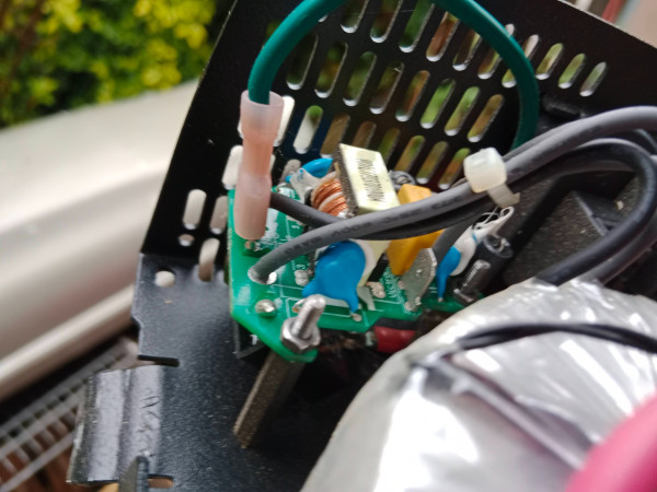

Ve tom victronu, když ho rozšroubuješ, tak je káblík s fastonem, tak si to uzemni, ten "nulák" v něm.

Aha, mrknu dovnitř. Ale otázka je, jestli ta IT síť má nějakou výhodu a tedy uzemnění N vodiče není to, co bysme chtěli.cipis píše: pon dub 08, 2024 3:48 pmVe tom victronu, když ho rozšroubuješ, tak je káblík s fastonem, tak si to uzemni, ten "nulák" v něm.

Standardně to v tom victronu spojené není, já bych to spojil.

No jo, fakt to tam uvnitř je. Kupodivu tohle v žádném manuálu nepíšoucipis píše: pon dub 08, 2024 3:48 pmVe tom victronu, když ho rozšroubuješ, tak je káblík s fastonem, tak si to uzemni, ten "nulák" v něm.
