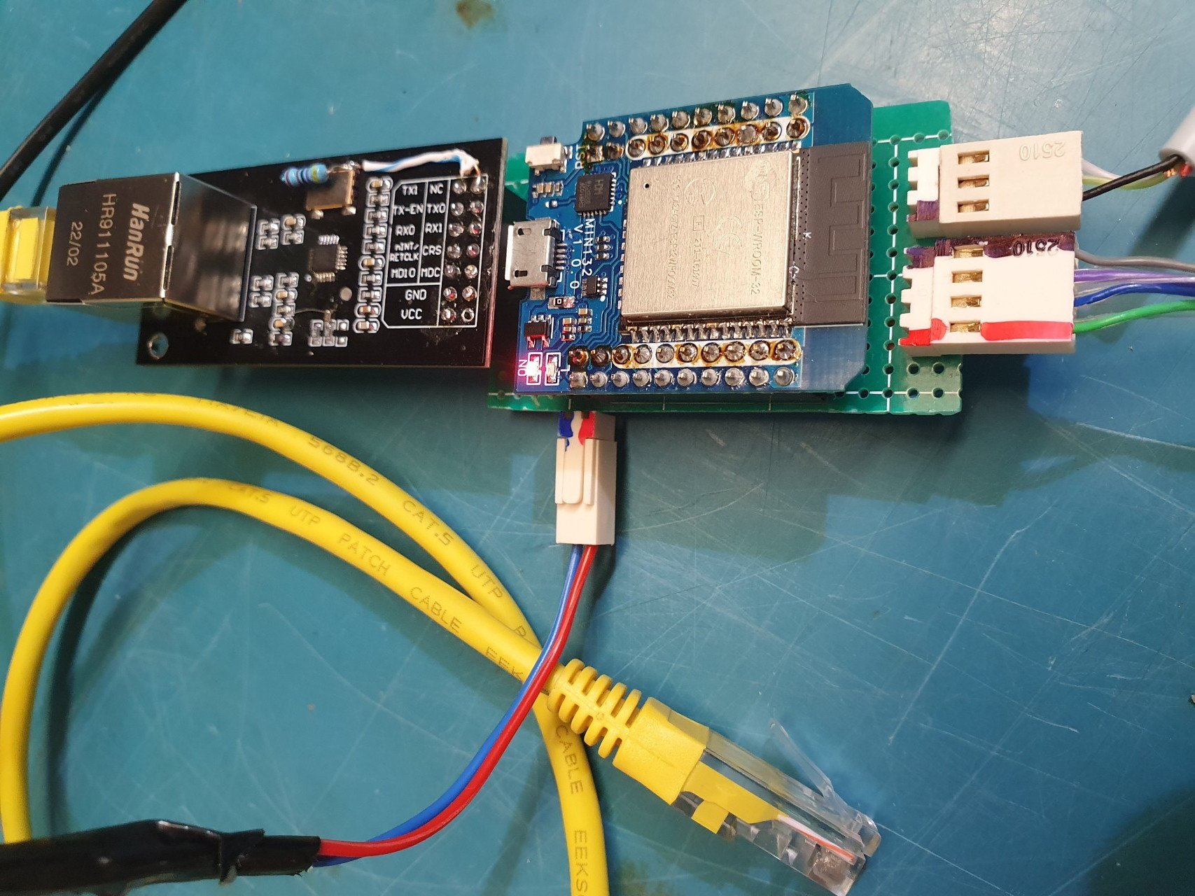

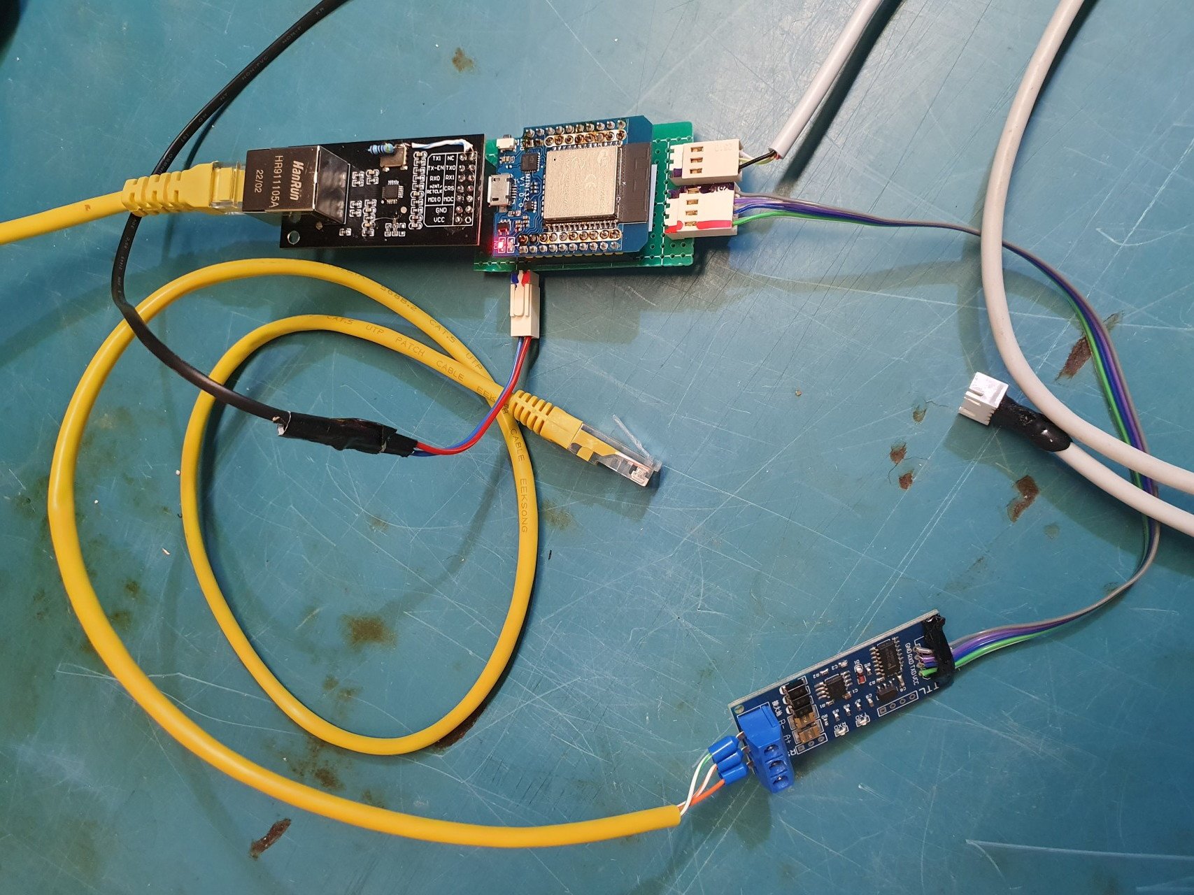

Tak som dnes odskúšal plánovaný FVE-MON na ESP32. Meraním (plus foto vnútorností od Sobana) som zistil, že MUST PV1800 má izolovaný RS-485 (a zrejme aj CANBUS), takže som mohol prepojiť mínus póly z UART BMS a RS-485 z MUSTu. Všetko parádne funguje, len budem musieť poprepisovať všetky automatizácie, templaty a dashboardy v Home assistantovi
Plus sa mi zmenia MQTT topicy, takže "prídem" aj o všetky dáta ktoré som za rok zhromaždil.

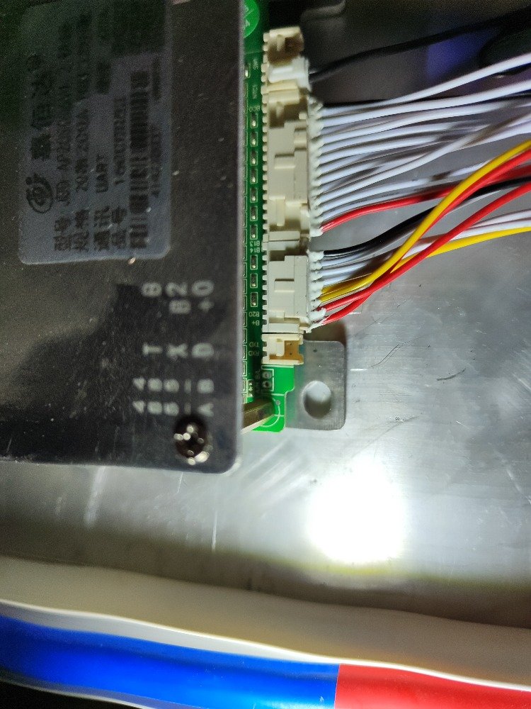

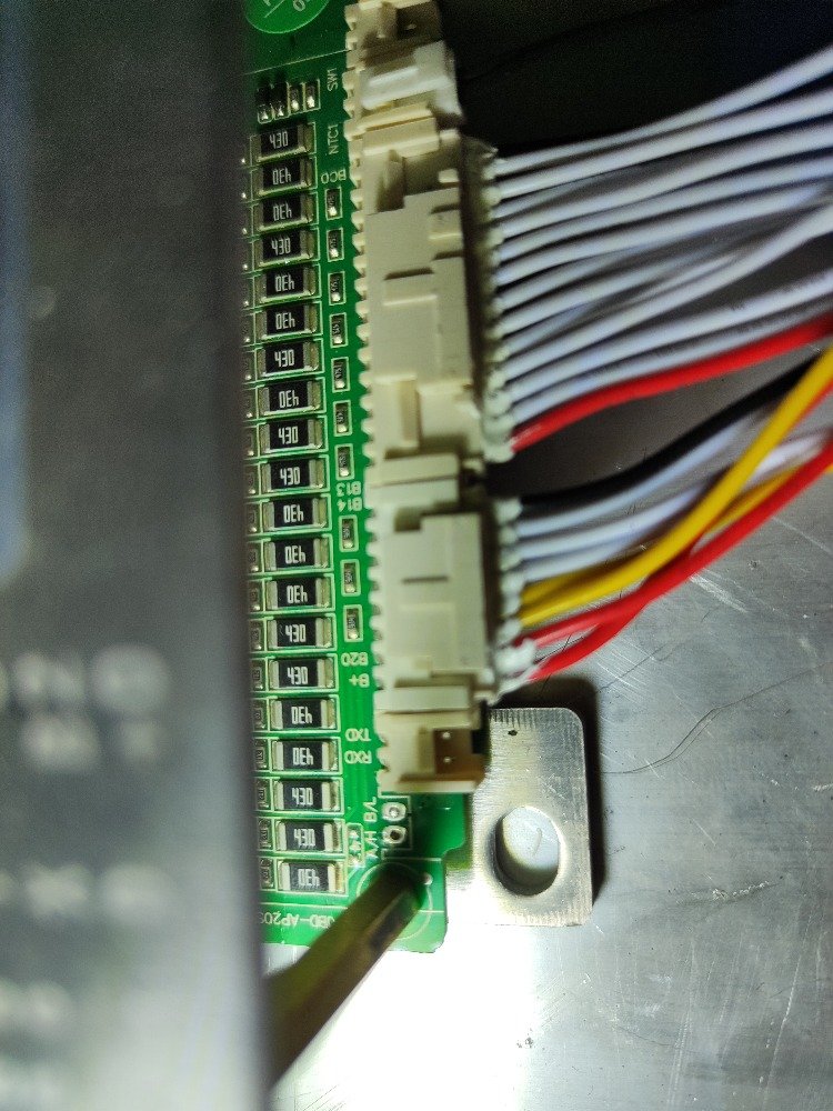

Řeším problém s připojením k JBD BMS - nějak mi vypadává BT komunikace, tak chci připojit UART, ale na konektoru nějak není zem, a nikde k tomu nemůžu nic najít, ani výrobce nic nepíše. viz foto:
osazenej konektor má označený piny RXD a TXD, neosazenej vedle A/H, B/L tj není tam ani RS485 ani CAN...
Je to ta verze s relátkem od mivvy energy.

Většinou se musí odpojit BT modul a použít konektor od BT.
Ty ostatní většinou nejsou zapojené.

to se mi moc nechce, protože přes Cerbo v té BMS nic nenastavím, když bych náhodou potřeboval. Takže tohle nikdo nepoužívá? výrobce to má označený jako UART2, jenom mi chybí GND, což předpokládám, že bude všechno, co je spojený s rozlitou mědí, třeba - pol prvního článku.

Na 99.9% áno, stačí ak zmeriaš napätie medzi B- a RX/TX.kodl69 píše: pon bře 25, 2024 8:20 amjenom mi chybí GND, což předpokládám, že bude všechno, co je spojený s rozlitou mědí, třeba - pol prvního článku.

Tu zem nepotrebujes.
Navic, pokud nemas galvanicky oddeleny prevodnik, tak to ani neni zadouci, protoze v pripade odpojeni bmsky tim drateckem potece vsechno.
Mam u obou BMS pouzite dve rozhranni, v jednom pripade 2x uart a ve druhem uart a rs485. Uarty mam pres serial/usb do rpi,na tom druhem interfacu jsou displeje (jeden 485, druhy uart).
