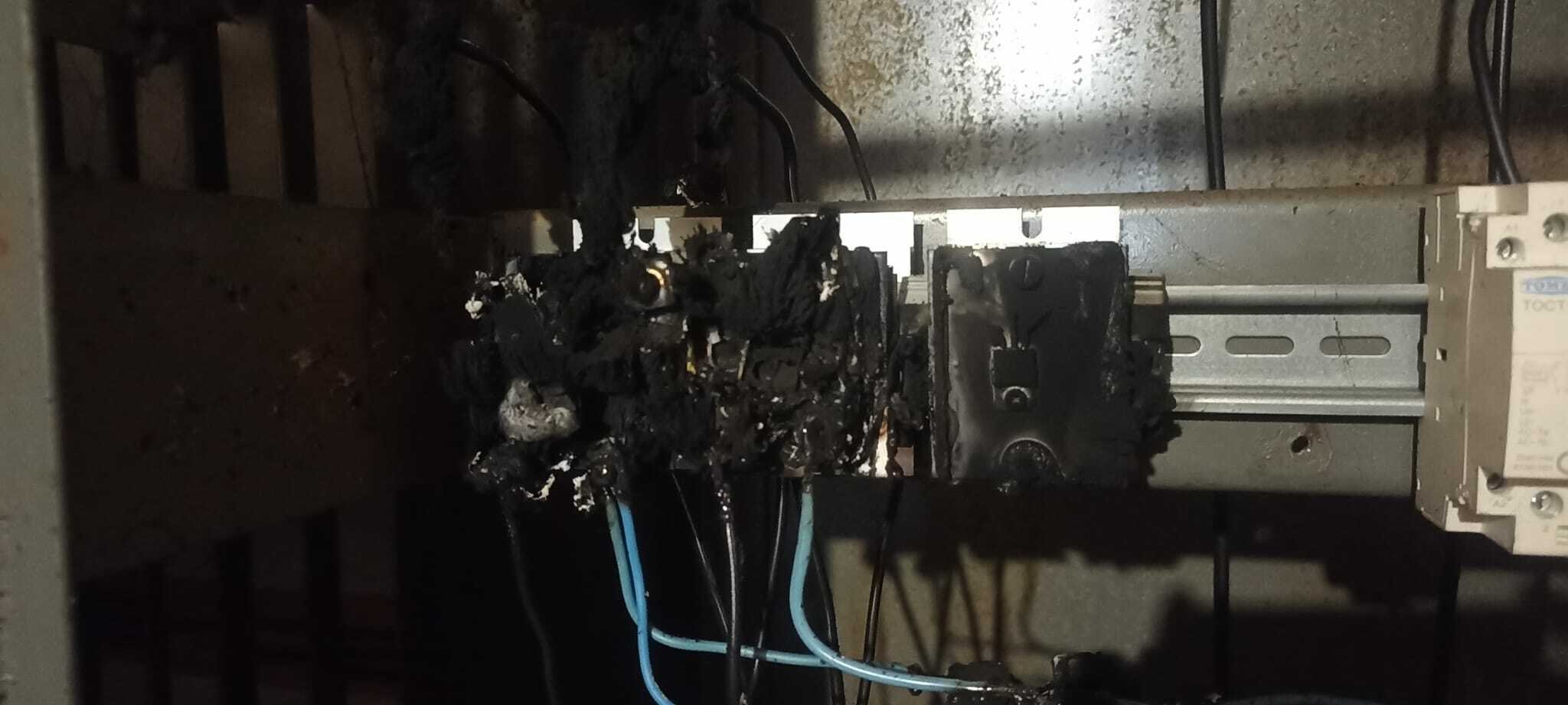

Ahoj lidi, sluníčko začalo zase pořádně pracovat a tak jsem se pustil do vytěžování. Ráno jsem zapojil dvě SSR AA 25A relé na dva bojlery. Po zapojení vše fungovalo a tak jsem to nechal žit svým životem. Večer jsem šel zkontrolovat systém a našel jsem tuto spoušť. Obě relátka shořený a pro jistotu vzali sebou i to třetí nezapojený. Asi aby mě to už víckrát nenapadlo.
Možná jsem se nějaké chyby dopustil já, to nevylučuji žádnej učenej z nebe...
Relé jsem zapojil tak jak bych zapojil stykač. Spínal jsem fázy 2KW tělesa cca 8,5 A. Na svorku 1 jsem zapojil vstup, výstup na dvojku.
Možná jsem udělal chybu při zapojení svorek 3 a 4. Tam jsem na 4ku dal fázi a 3ku dal nulu. Na většině schémat to je opačně. Bylo to tímto? Ale ze začátku vše fungovalo normálně. A možná je chyba, že k řízení jsem používal spínáni nuly místo fáze, a taky ty chladiče byly vodorovně místo svisle a nebyl tam ventilátor. A din lišta je uzeměna a má stejný potenciál jako nula. A ovládací napětí bylo plných 240V. A ještě jsem se dočetl že by mohlo vadit že jsem sepnul bez zátěže neboť termostat už těleso odpojil.
Má někdo tušení kde je problém, kde se stala chyba? Děkuji za pomoc rád bych se naučil SSR používat bez zbytečných požárů.
P.S: Ještě jsem se dočetl že změnou ovládacího napětí se dá regulovat množství přenášeného výkonu. A nebo platí že k sepnutí stačí napětí 80-250VAC v případě AA, DA tam má 3-32VDC. (to jen když už to tady řeším) Děkuji

Já bych typoval čínský padělek.....
Kdes je kupoval a jaké měly označení....
U toho nezapojeného jde zjistit co tam je za polovodič? Skus to vykuchat.....

Pokud se ti podaří přečíst typ polovodiče, můžem zjistit na kolik A to je.
Já bych to typoval tak na 5A a prostě se to upeklo.

Lze to očouzené relé nějak kuchnou a vyfotit součástky na a okolo PCB co tam jsou? Pokud něco chybí jako můstek a místo něj jen dvě diody, filtrace před a za, řešením by mohlo být galvanické oddělení řízení, jeho vyhlazení, snubber na výstup, nějaký MOV, atp. CHtělo by to ale vidět ty přítomné součástky co jsou okolo spínání jak se ta verze AA vlastně řídí a jak se řeší překmity, který se pouští zpět do řízení. Podle mne to chce víc než jen propojit jak stykače.

SSR je jedno jak zapojis. Tím to není

Byla to verze AA. Takže asi zapojeno OK. Ale těch čínských 25A bude fakt málo. Mi sice jede SSR Fotek 40A i bez chladiče do zátěže 1,5kW v pohodě přes půl roku. Ale teď jak začíná sluníčko řádit, už ho budu dávat taky raději na chladič. Je třeba brát to čínské A spíš jako 0,1A.
