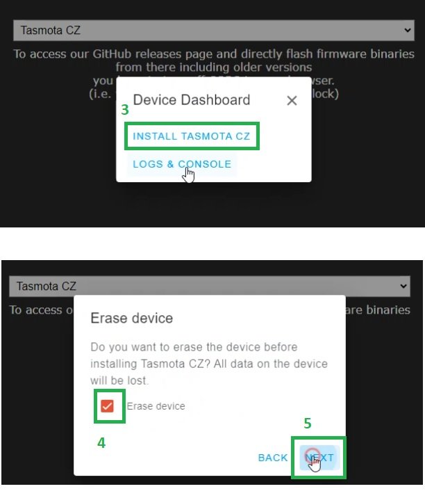

Pro tyto účely stačí jakýkoliv typ ESPčka, ale pro úplné začátečníky doporučuji využít SONOFF/Shelly. V mém případě využívám prozatím dva typy SONA a to sonoff pow 4CH a sonoff pow r316. Sonoff pow 4CH je zařízení se 4x10A relé, které úplně stačí pro spínaní stykačů. Sonoff pow r316 je 16A relé včetně měření spotřeby co se může hodit na složitější automatizaci.

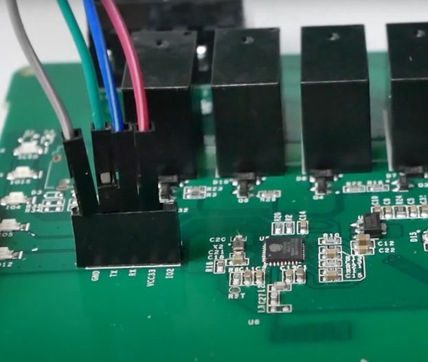

Začneme s sonoff pow 4CH, kde budeme potřebovat samotné SONO a převodník (USB to TTL například cp2102) pro přeflashování. Je zapotřebí sono rozšroubovat a připájet si terminály k připojení převodníku. Zapojíme
VCC->3.3V
GND->GND
RX->TX
TX->RX

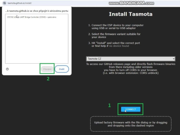

před zapojením převodníku do PC je potřeba držet S1 tlačítko a následně zapojit. Pro flashování využijeme online flasher Tasmota, kde vybereme jazyk, USB port, následně vybereme Install Tasmota CZ, necháme zařízení vymazat a nainstalujeme

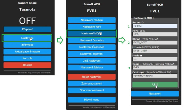

Po nainstalování odpojíme komunikační piny RX s TX. Sono nám vytvoří hotspot na který se připojíme a nastavíme připojení k naší wifi sitě popřípade k hotspodu, který vytvoříme na cerbu

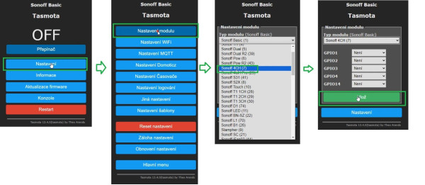

Následně uděláme nastavení samotného sona pro typ pow 4CH Další krok je nastavení MQTT
Server - ip adresa cerba nebo Rpi/Beagla kde beží VenusOS
Klient - pojmenujte FVE1
Topic - pojmenujte FVE1

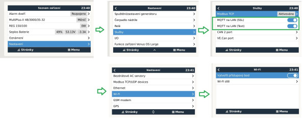

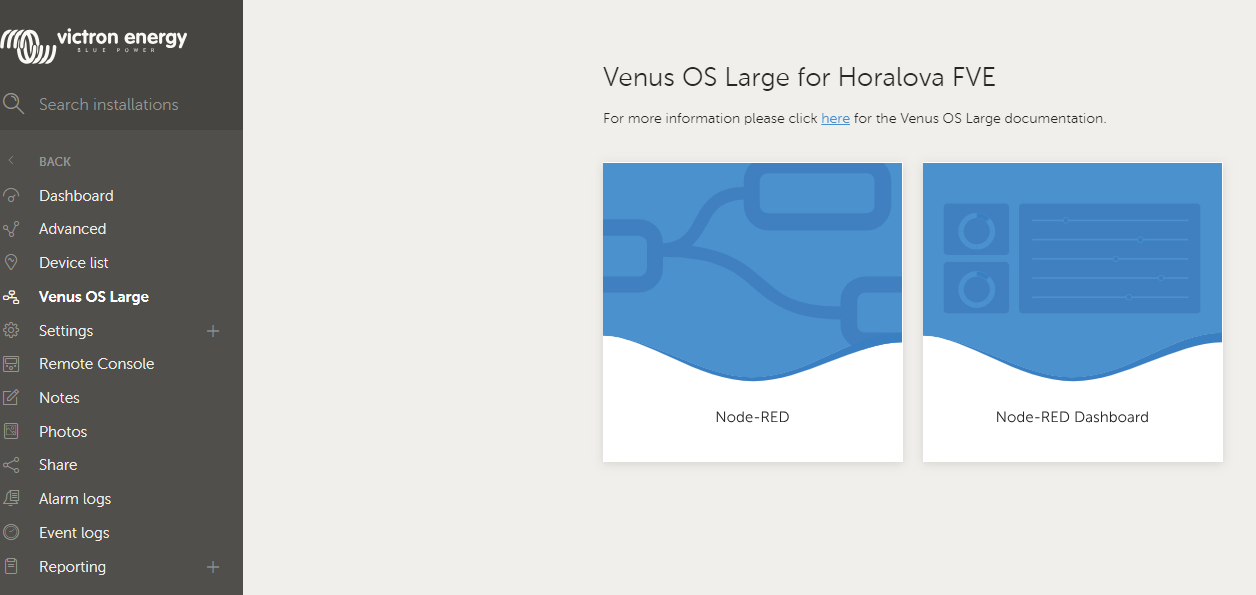

Uložit Sono část je hotová a ted přejdeme do nastavení victron. Přihlásíme se do cerba, kde povolíme MQTT protokol a můžeme povolit hotspot, heslo k němu máte na samotném cerbu, pro rpi/bbb se musí nastavit tohle je vše co potřebujete pro nastavení, teď už jen NodeRed

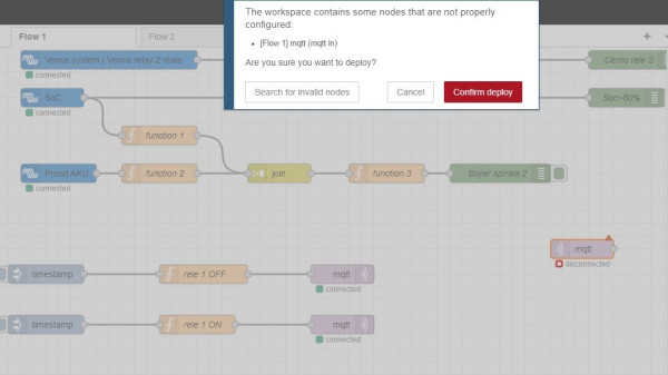

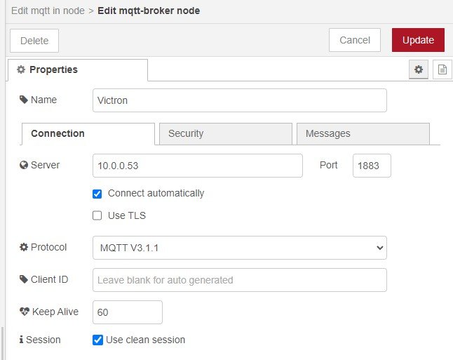

Nalogujeme se do NR a musíme si nastavit MQTT brokera. Vyhledáme MQTT v levém panelu a přetáhneme na dashboard a dle gifu nastavíme nového brokera, server je pro nás IP cerba. Po nastavení přetáhneme na plochu MQTT OUT node a nastavíme první komunikaci s relé. Pro komunikaci se využívá komand cmnd/název_topicku/relé, v našem případě to bude
pro relé1: cmnd/FVE1/POWER1
pro relé2: cmnd/FVE1/POWER2
pro relé3: cmnd/FVE1/POWER3
pro relé4: cmnd/FVE1/POWER4
a status ON/OFF
příklad
sepnutí relé 1 vypnutí relé1
můžeme udělat krapek čistější řešení jen v jedné funkci
tohle je malá ukázka jak ovládat relé, ale můžeme aji získavat stav relé když jej manuálně sepnete na samotném sonofu. Pro tento účel využijeme MQTT IN s parametrem stat/FVE1/POWER1 (opět Topic FVE a následně relé).
příklad jak získat stav relé do debug konzole
json file pro nahrání ukázkových příkladů do NodeRed
Lekce1
postup jak jej naimportovat
VCC->3.3V
GND->GND
RX->TX
TX->RX

Nevím jestli je potřeba napsat postup jak rozchodit NodeRed v cerbu/venus OS, nebo zda je tohle jasné, ale aspoň zmíním linky pro NodeRed
NodeRed

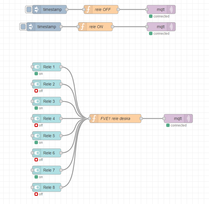

abychom měli možnost využívat NodeRed dashboard je zapotřebí nainstalovat doplněk pro gui elementy - node-red-dashboard, Po nainstalování v levé liště se nám zobrazí gui nody.
Vytvoříme si první tab, který pojmenujeme například FVE, do kterého budeme následně přidávat GUI elementy vyhledáme switch node a přetáhneme ho na dashboard, vytvoříme novou dashboard grupu a přiřadíme element. Pojmenujeme jej Rele1 a výstup pro Topic zvolíme string s hodnotou 1 (jakože rele 1). Tento krok opakujeme pro každé relé
Zkopírujeme si příklad z předešlé lekce, kde jsme měli 8 inputů (ON/OFF pro každé relé), inputy vymažeme a upravíme funkci, kde k proměnné Topic přiřadíme pevně string "FVE1" a proměnná Relay bude nabývat hodnot z msg.topic, který je určen ze switch nodu a určije číslo relé
Kdyř přejdeme na web dashboard, vidíme zde vytvořené relé a při přepínání se nám fyzicky přepínají i relé na SONOFFu
Teď by bylo ještě fajn pořešit zpětnou vazbu ze sona do NodeRedu, pokud manuálně zmáčknu tlačítko, tak aby mi na to zareagoval i switch. Pro tento účel využijeme předešlý kód z lekce1 kde jsme měli MQTT OUT s commandem "stat/FVE1/POWER1", který nám vrací status ON/OFF. Jsou zde vě možnosti jak toho docílit, pomocí funkce se zachováním nastavení switch buttonu (reaguje na true/false), nebo pouze upravíme switch button
Option1,
Zde pouze vytvoříme MQTT out a rovnou jej napojíme na naše switche a upravíme payload z booleanu true/false na string ON/OFF. Dále nemůžeme zapomenout vypnout průchod msg.payload skrz switch button (mqtt by nám poslalo status ON, který bychom poslali do nodu a on by se snažil jej dál poslat do mqtt in) a nastavit ať reaguje pouze na "state of the input"
Option 2, a následně upravíme switch button stejně jak v předešlém případě
Nyní můžeme zkusit změnit stav relé na desce a ihned uvidíme, že se nám změnil i stav na dashboardu
Dále se dá již laborovat s victron nodama a následné spouštění relé při určitých podmínek ... pokud je zájem ...
Kód: Vybrat vše
//pro ukonceni info v debug okne zakomentuj vse kde je node.warn
var payload = msg.payload;
var topic = "FVE1";
var relay = msg.topic;
//kontrola statusu rele true=ON, false=off
if (payload === true || payload === "true") {
msg.payload = "ON";
node.warn("Zapinam rele " + relay);
} else {
msg.payload = "OFF";
node.warn("Vypinam rele " + relay);
// vytvoreni finalniho topiku pro mqtt
msg.topic = "cmnd/" + topic + "/POWER" + relay;
return msg;
Option1,
Option 2,
Kód: Vybrat vše
//pokud vstupní zpráva je ON, tak vrať hodnotu true (naše switch buttony reaguji na true/false
if (msg.payload === "ON") {
msg.payload = true; // Switch on
} else if (msg.payload === "OFF") {
msg.payload = false; // Switch off
return msg;

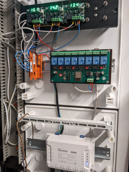

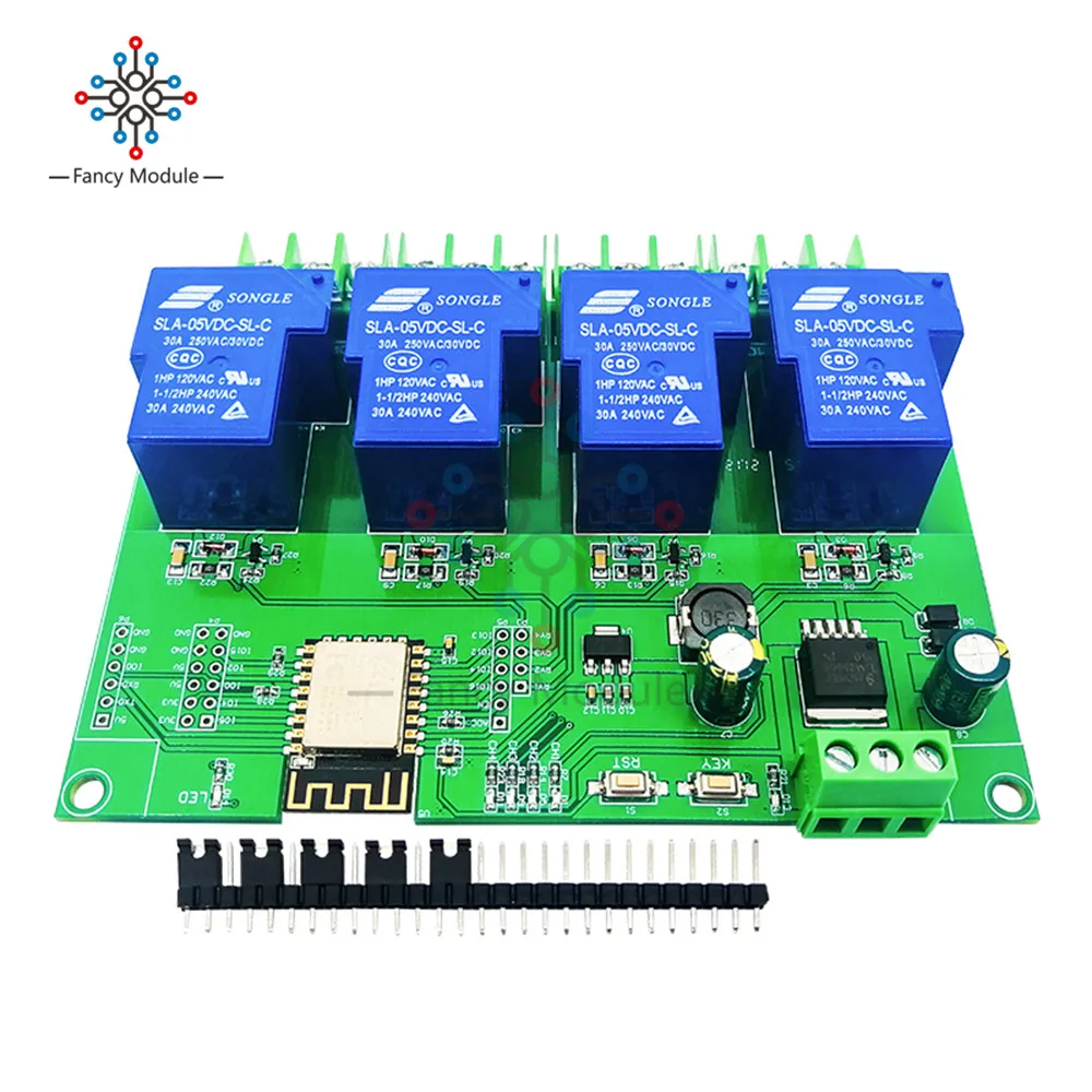

koupil jsem jakýsi noname 4x wifi relé modul, viz obrázek a vypadá to, že tam není žádnej firmware. Nemáte někdo link na firmware do tohoto, aby to chodilo dle výše uvedenýho návodu, nebo nějak podobně? Nebo aspoň yaml pro HA, ať tp nemusím celý vymejšlet od začátku, přemejšlení bolí...
- Příspěvky: 4181
- Reputace:944
Re: Victron NodeRed - ovládání SONOFF
Použi Tasmotizer, to bude najjednoduchšie.

cau, tady mas ten tvuj typkodl69 píše: čtv bře 07, 2024 6:49 pmkoupil jsem jakýsi noname 4x wifi relé modul, viz obrázek a vypadá to, že tam není žádnej firmware. Nemáte někdo link na firmware do tohoto, aby to chodilo dle výše uvedenýho návodu, nebo nějak podobně? Nebo aspoň yaml pro HA, ať tp nemusím celý vymejšlet od začátku, přemejšlení bolí...
30A relay
nahrajes zakladni firmware jak jsem ukazoval pak jen prejdes do jina nastaveni a nahrajest tam ten template
Kód: Vybrat vše
{"NAME":"ESP12F_Relay_30A_X4","GPIO":[1,1,1,1,32,1,1,1,226,227,225,1,224,1],"FLAG":0,"BASE":18}
tady mas yaml pro esphome a nasledne HA

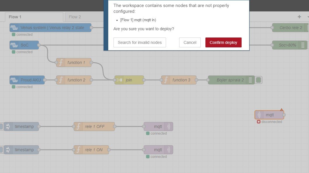

Mnohokrát děkuji za návod pro nezkušené uživatele (idioty), už jsem si z prohlížeče zacvakal relátky, bude následovat boj s NodeRed.
sepis co by jsi ocekaval od NodeRedu a muzem na to mrknoutpibi píše: stř bře 13, 2024 5:06 pmMnohokrát děkuji za návod pro nezkušené uživatele (idioty), už jsem si z prohlížeče zacvakal relátky, bude následovat boj s NodeRed.

Díky za ochozu a trpělivost. Zatím jsem zkusil v Node MQTT IN, něco dělám špatně:
Krok 1: Krok 2: Pak dám Deploy a vypíše mi to toto: V přehledu síťových připojení mám:
Venus 10.0.0.53
Cerbo GX 169.254.13.184
S oběma IP adresama se to chová stejně.
Venus 10.0.0.53
cau, brokera zadej v rozsahu 10.0.0.53 ale musis vyplnit aji mqtt topic kterej ti tam chybi ... jak jsi pojmenoval Topic pro danou desku? Podle navodu, pokud ano, vloz tam
stat/FVE1/POWER1
stat/FVE1/POWER1
Paráda, už zapínám a vypínám relé z NodeRedu.
Jdu něco dělat
, zítra odpoledne se budu Tvým návodem prokousávat dál, možná mě to časem i naučíš.

Zdar, ,,Antrac1t,, tak jsem si dnes vyzkousel ten tvuj postup na sonoff pow r316.
Dosel jsem po instalaci, ktera probehla v poradku, ale pak pises odpojit TX a RX.
Pises, ze SONO vytvori hotspot, ten bych mel videt na mobilu? zadny AP nevidim.
Je dulezite to nechat stale zaple v PC a jen je potreba rozpojit ty Tx a Rx, nebo muzu odpojit z PC a pak zapnout.
Pibi se na pocatku dostal o krok dal, ten pri zapnuti napajeni tu WIFINU nasel, ja nic nevidim.
Nevim, jestli to dobre napajim. Nebo jestli to mam slozit a uz napajet z tech 220V?

Myslím, že bys to měl napájet jako za normálního provozu, ale jsem těžký začátečník.
Včera jsem se dále prokousával návodem, stáhnul Lekci 1 z Githubu, přepsal IP adresu a kupodivu se to rozběhlo.
Nainstaloval jsem dasboard, vytvořil přepínače pro 8 relé. Pak jsem déle zdržel u zmínky: "otevřeme web dashboard" WTF?
Až po delším pátrání jsem přišel na to, že v záložce Large OS mi přibyla další kostička, prostě jsem kopyto. Přepínači už spínám relátka na desce, o víkendu zkusím popracovat na signalizaci stavu relé. Nevím proč se mi relé 1 umístilo až dole, ale je to jen kosmetická drobnost.

Ještě jedna drobnost, u té mojí desky někde psali, že WiFi hotspot to vytvoří snad jen na 3 minuty od zapnutí napájení, pak zmizí, takže znovu vypnout a zapnout. Nevím, jestli to tak dělají všechny.kigen píše: sob bře 16, 2024 1:31 amNevim, jestli to dobre napajim. Nebo jestli to mam slozit a uz napajet z tech 220V?

Další Node-RED závislý?
Uprav v Node-RED: Dasboard Layout (menu vpravo nahoře)Nevím proč se mi relé 1 umístilo až dole, ale je to jen kosmetická drobnost.

Pibi,naco mas aj sonoff aj ten plosak s rele?
Zaujima ma to iba, budes to mat nejako prepojene?alebo sonoff si mal skorsie a teraz skusas tie rele?..
