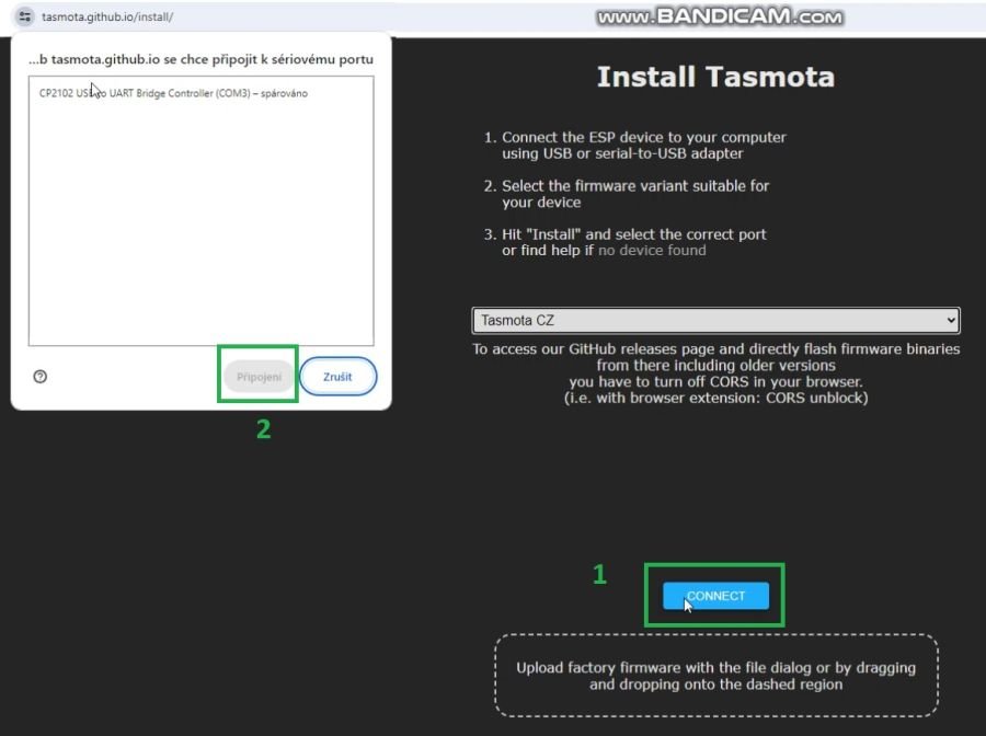

Pro tyto účely stačí jakýkoliv typ ESPčka, ale pro úplné začátečníky doporučuji využít SONOFF/Shelly. V mém případě využívám prozatím dva typy SONA a to sonoff pow 4CH a sonoff pow r316. Sonoff pow 4CH je zařízení se 4x10A relé, které úplně stačí pro spínaní stykačů. Sonoff pow r316 je 16A relé včetně měření spotřeby co se může hodit na složitější automatizaci.
Začneme s sonoff pow 4CH, kde budeme potřebovat samotné SONO a převodník (USB to TTL například cp2102) pro přeflashování. Je zapotřebí sono rozšroubovat a připájet si terminály k připojení převodníku. Zapojíme
VCC->3.3V
GND->GND
RX->TX
TX->RX
před zapojením převodníku do PC je potřeba držet S1 tlačítko a následně zapojit. Pro flashování využijeme online flasher Tasmota, kde vybereme jazyk, USB port, následně vybereme Install Tasmota CZ, necháme zařízení vymazat a nainstalujeme
Po nainstalování odpojíme komunikační piny RX s TX. Sono nám vytvoří hotspot na který se připojíme a nastavíme připojení k naší wifi sitě popřípade k hotspodu, který vytvoříme na cerbu

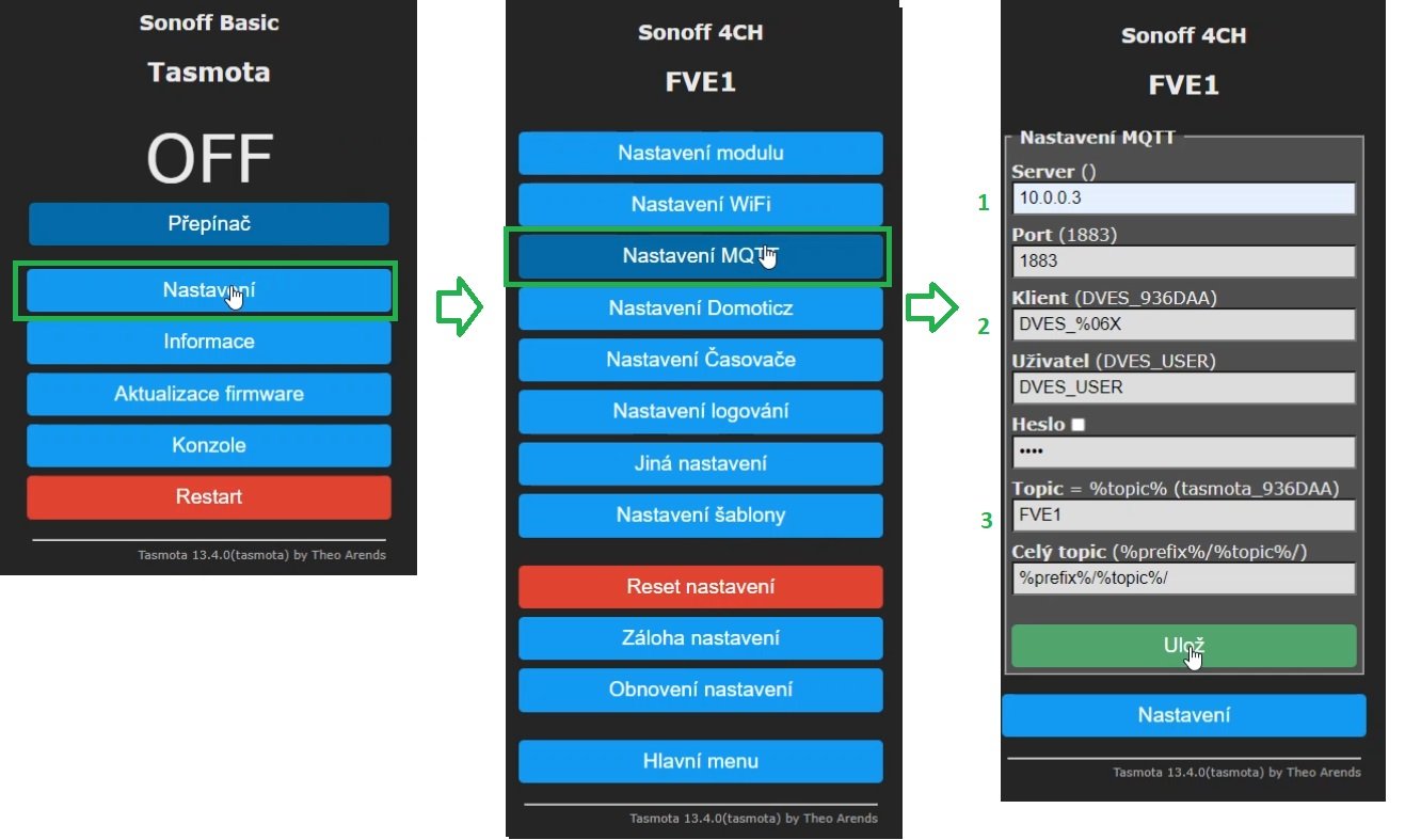

Následně uděláme nastavení samotného sona pro typ pow 4CH
Další krok je nastavení MQTT
Server - ip adresa cerba nebo Rpi/Beagla kde beží VenusOS
Klient - pojmenujte FVE1
Topic - pojmenujte FVE1
Uložit

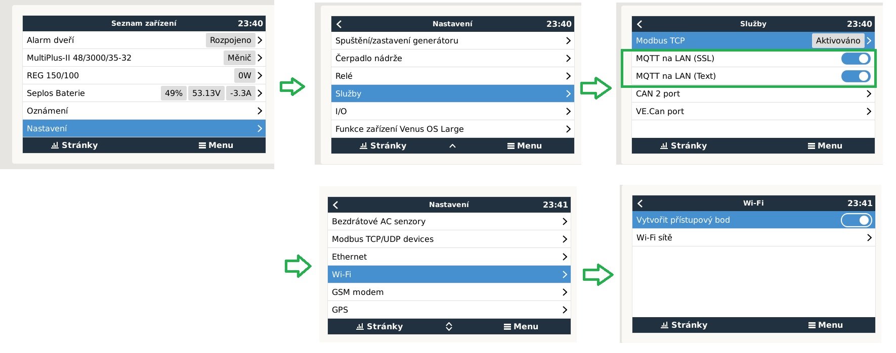

Sono část je hotová a ted přejdeme do nastavení victron. Přihlásíme se do cerba, kde povolíme MQTT protokol a můžeme povolit hotspot, heslo k němu máte na samotném cerbu, pro rpi/bbb se musí nastavit
tohle je vše co potřebujete pro nastavení, teď už jen NodeRed :)

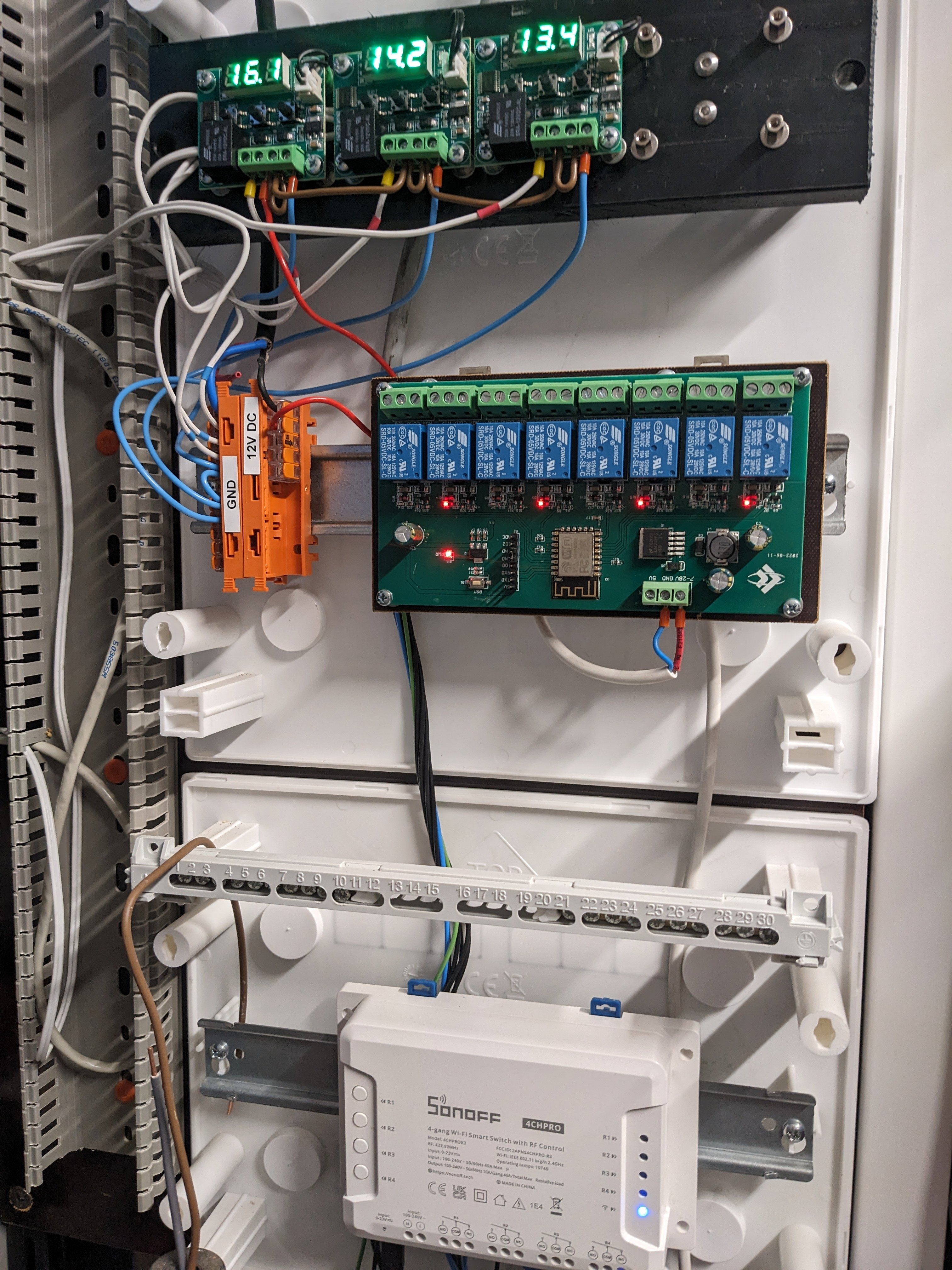

koupil jsem jakýsi noname 4x wifi relé modul, viz obrázek Obrázek a vypadá to, že tam není žádnej firmware. Nemáte někdo link na firmware do tohoto, aby to chodilo dle výše uvedenýho návodu, nebo nějak podobně? Nebo aspoň yaml pro HA, ať tp nemusím celý vymejšlet od začátku, přemejšlení bolí...

cau, tady mas ten tvuj typ
30A relay
nahrajes zakladni firmware jak jsem ukazoval pak jen prejdes do jina nastaveni a nahrajest tam ten template

cau, brokera zadej v rozsahu 10.0.0.53 ale musis vyplnit aji mqtt topic kterej ti tam chybi ... jak jsi pojmenoval Topic pro danou desku? Podle navodu, pokud ano, vloz tam
stat/FVE1/POWER1

Pibi,naco mas aj sonoff aj ten plosak s rele?
Zaujima ma to iba, budes to mat nejako prepojene?alebo sonoff si mal skorsie a teraz skusas tie rele?..
