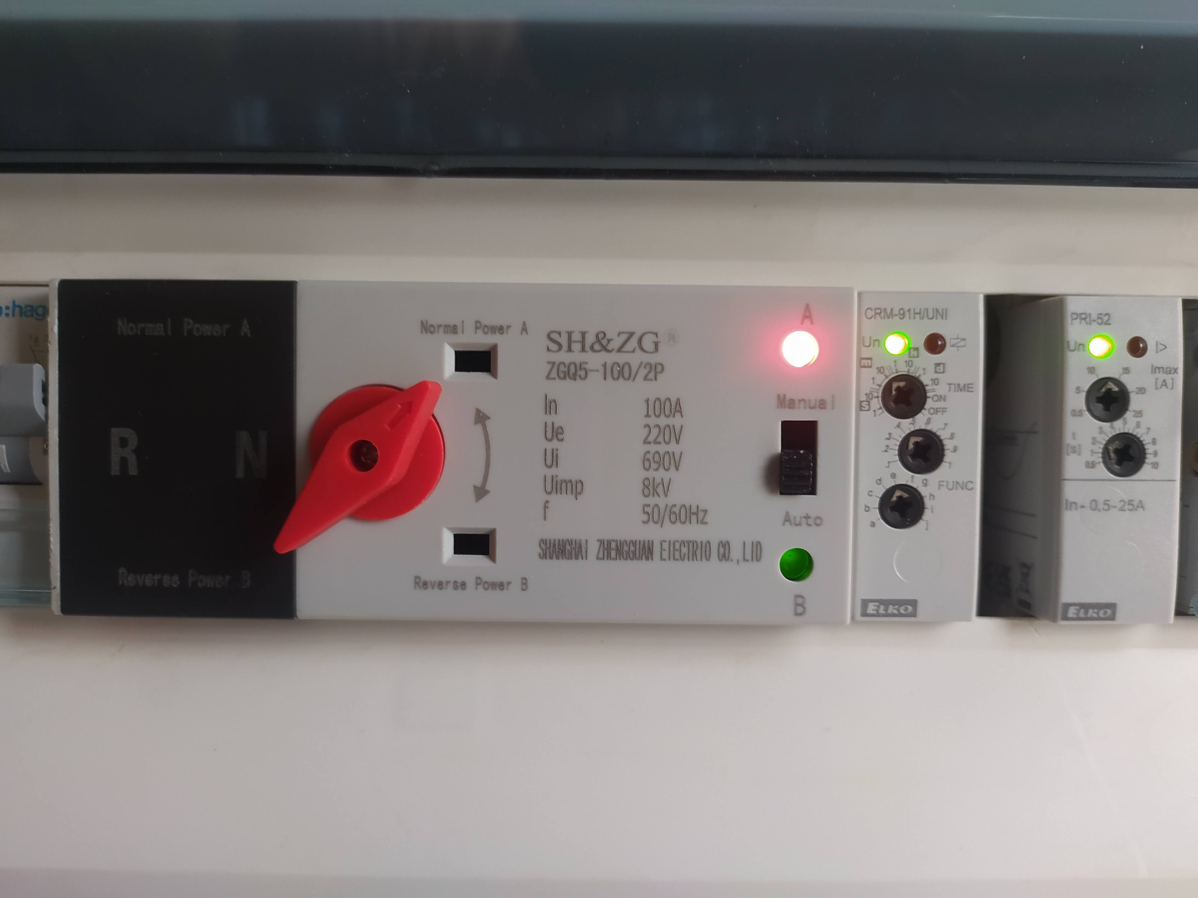

Tak mě ten čínský nic moc nežere - nebo lépe řečeno spotřeba v klidu je 2 x led kontrolka a jedno relátko co je uvnitř, netuším kolik bere a zda je při FVE přitažené či odpojené.
Vpravo časové relé a proudové relé, při přetížení přepne na DS automaticky.

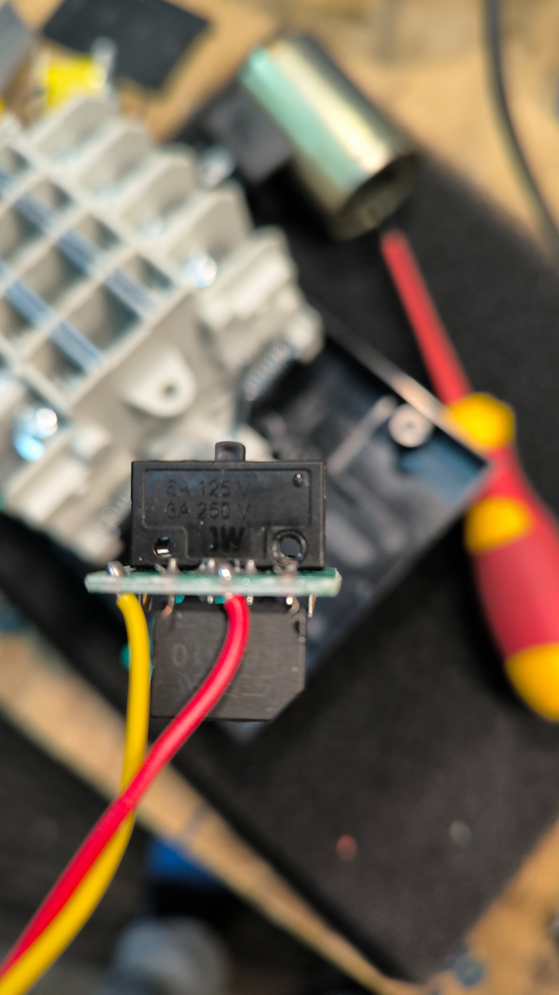

Bodejť by se nehřála, když ta cívka vyhodí 2A jistič, občas i 6A. Tak to se potom musí hřát a ty mikrospínače taky musí odcházet, protože ty taky nejsou žádná kvalita.
Mimochodem mi po půl roce používání blbnula jedna půlka indukční desky při chodu na plný výkon. Když jsem dům přepnul manuálně pomocí Hagera, tak se to nedělo. Po výměně za stykače už rok a půl klid a všechno funguje správně. A to jsem měl přepínač Geya (tvrdilo se v té době že je to kvalitnější výrobce a přepínač stál o půlku víc než Tomzn) a 100A verzi na barák s hlavním jističem 25A.

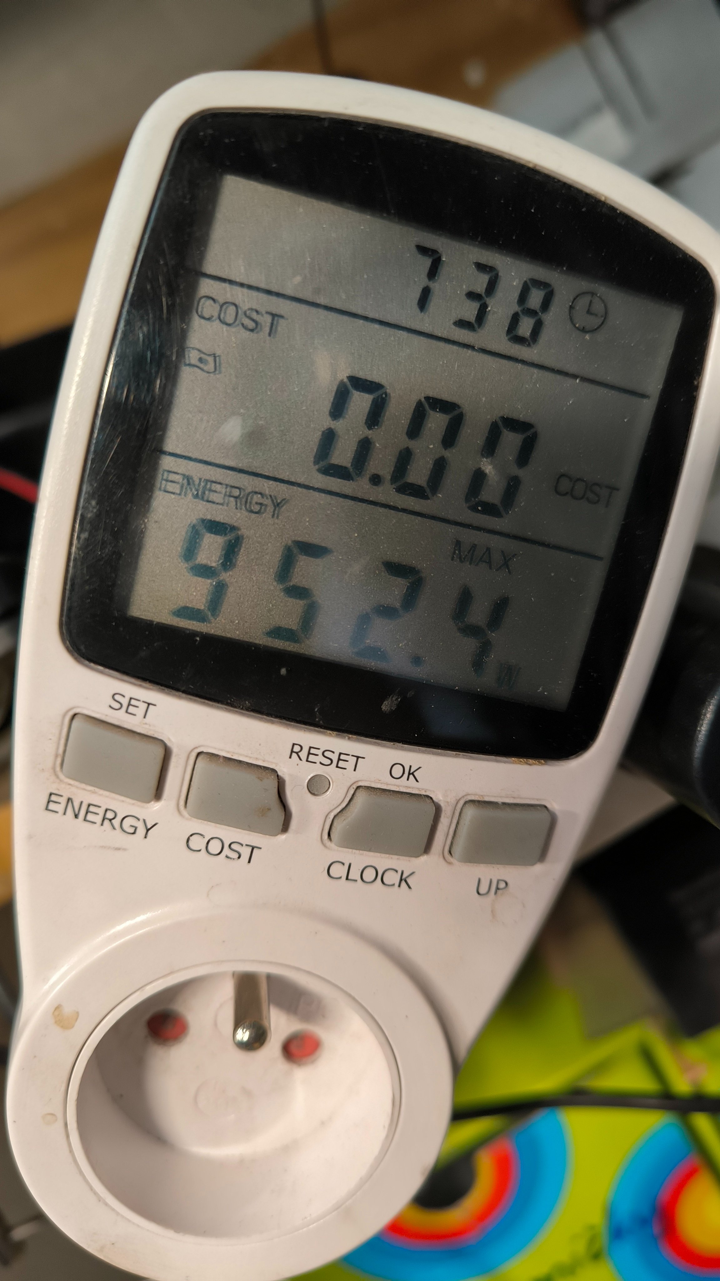

Tak tudy opravdu cesta nevede, ta cívka bere 950w, spínače jsou na 3A, když to cívku nevypne tak je po ní do 5s

Ale toto se přece ví - ta cívka není navržená na trvalý proud, ta je navržená na 50ms za který ten přepínač přepíná.

Tak tam má dát Číňan dimenzované koncáky, když tam tečou 4A
