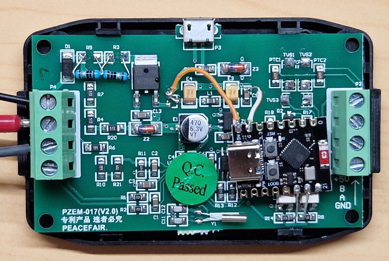

PZEM-017 goes smart :)
PZEM-017 je integrován s ESP32-C3 přímo v krabičce pro chytré měření výkonu solárních panelů přes RS-485 MODBUS. Napájení je řešeno přes Micro USB, odstraněním diody BAT54C pro lepší stabilitu. Kód YAML umožňuje snadnou integraci do Home Assistant s měřením proudu, napětí, výkonu a energie, včetně restartu a WiFi senzoru. Přesnost měření na modifikované AC vlně je diskutována, kalibrace a napájení ovlivňují výsledky.
- Příspěvky: 4284
- Reputace:990
- Výkon panelů [Wp]: 10650
Ahojte, MUST PV1800 neposkytuje údaje o výkone z panelov, iba výkon MPPT nabíjačky, tak som kúpil merač PZEM-017 so 100A shuntom. Najskôr som ho skúšobne zaintegroval do Home assistanta cez RS-485 TCP MODBUS adaptér ET69C02, ale to bolo veľa káblov. Potom som tam pripojil ESP32-C3 SuperMini a RS-485 - UART modul. Ani to sa mi nepáčilo, tak som urobil trochu reverzné inžinierstvo a ESP32-C3 som zabudoval priamo do krabičky merača. Prikladám foto vnútorností, cez týždeň to pridám aj na Github
Napájanie je výhradne cez Micro USB port, odstránil som dvojitú diódu BAT54C ktorá slúžila na zlúčenie napájania z USB portu a napätia z meracieho obvodu. UART dáta sa berú od rezistorov R14 a R8, hlavný čip pracuje na 3.3V, takže netreba ani prispôsobovať napäťové úrovne pre ESP. Prevedenie "na pavúka", ideálne je to poistiť kvapkou z tavnej tyčinky.
A tu je v podstate aj celý YAML:

Re: PZEM-017 goes smart :)
Pro mě to je inspirace. Zatím se mi schází komponenty. Koukám, že oproti originálu nemáš smd odpory R3 a R5. Hřály se?:
- Příspěvky: 4284
- Reputace:990
Z nejakého dôvodu z nich uletel magic smoke.
- Příspěvky: 5193
- Reputace:1038
Zkusil jsem to zopakovat. Jen to napájecí napětí jsem si vzal kousek vedle. Odpory R14 a R8 mají takové rozestupy, že se na ně daly napájet rovnou piny z ESP32: A funguje jen komunikace s ESP32 a asi nekomunikuje ESP32 s PZEM-017:
log vypadá takto: Takže asi půjdu obráceným směrem. Dám tam převodník a uvidím.
Zmeň si adresu na default = 1 (tuším)
address: 30
address: 30
- Příspěvky: 5193
- Reputace:1038
Tak už to funguje (zatím s pseodobočníkem). Zlobila v yaml řádka s adresou boardu, tak jsem ji okomentoval:
Kód: Vybrat vše
#address: 30

Z fotky to je špatně vidět. TX a RX máš napájené na nožičky dvou optočlenů a pak by to měly být ty nožičky co jsou vedle sebe.
- Příspěvky: 7513
- Reputace:1086
To je spíš přisoplené, než připájené. Když už přímo na součástku, tak z druhé strany na vývody a ne takto.
- Příspěvky: 5193
- Reputace:1038
Je to na správná místa. To je dvoustranný plošňák a z druhé strany žádné nožičky nejsou. Ze zoufalství bych to na tom WeMos D1 mini přepájel na piny RX a TX. Tedy GPIO1 a GPIO3.
